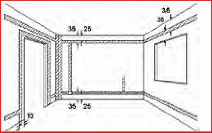

Потърсиhttp://napravisam.bg/forum/viewtopic.php?f=11&t=41023 из форума ще намериш снимки които съм качвал, а и ти сам си си отговорил на въпроса, обикаляш по стените или над висящият таван(вече почти навсякъде се прави) или по пода.....решения много, но си трябва инструменти и то добри :-D
Тази снимка малко кофти, ама се разбира.
Кики - специалист
И без снимката си представих какво правиш но, ако си от контакт в контакт и от първия до последния слизаш и се качваш от окачения таван и до съответния контакт и обратно до следващия представи си колко повече кабел изразходваш ( минус за български инвеститор ) второто важно нещо ако имаш един токов кръг с 6 контакта да речем в помещение 5 на 5 метра изчисли колко ще е общата дължина на кабела от първия до последния контакт и ако в последния контакт само включиш 3KW товар и става една, или за да компенсираш голямата дължина слагаш следващия по стандарт със сечение проводник ( пак минус за БГ ) . На нас в Бг много неща и новости са ни известни и познати но не са приложими всичките. Искаме да караме нови коли! да ама не, ходим и купуваме втора употреба (защо ли!) , искаме хубави пътища, да ама не ( защо ли), искаме да работим с качествени инструменти и материали! да ама не (защо ли!) . Тук почти винаги се търси компромисен вариант, важното е да е разумен и добре премерен особено като става дума за ток. А иначе старите и изпитани практики трудно се оспорват.
