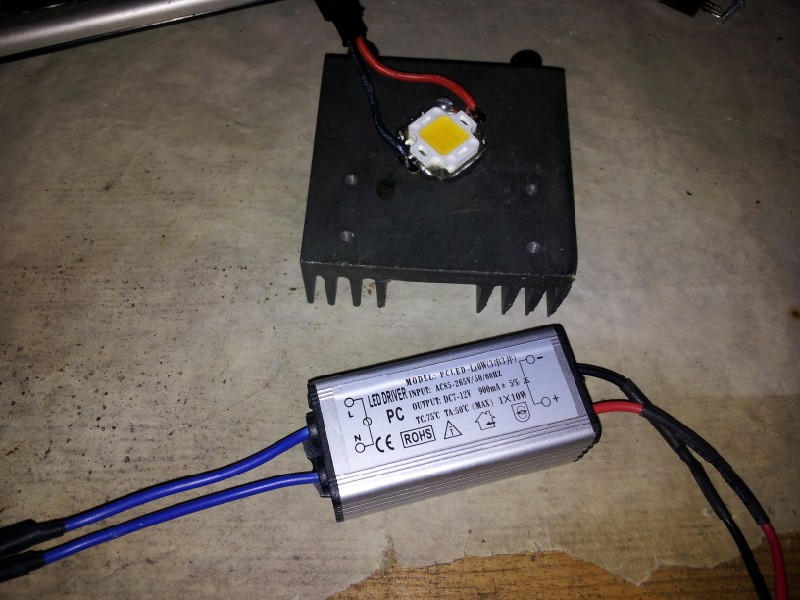

Направих опитна схема, ще постна снимки, но нека съмне :)
Доста корав радиатор, за около 15 минути загря до около 50 градуса, мерени по ПО /първобито...../ начин.Драйвъра и той позагря на около 40+ градуса. Явно не е спрегната по правилния начин схемата. Но, нека съмне.

Еми загряват си,все пак 10W не са малко. Синът ми се забавлява с един светодиод 50W и си мислеше,че с хилавия радиатор,който му пробута китайчето заедно със светодиода нещата ще са наред. Ама не. Сега сме го заковали диода на един ИНТЕЛ-ски радиатор с перката барабар и преди празниците нещото свети около 5 часа без прекъсване като температурата на радиатора беше 25 градуса-2 градуса над стайната. Тъй че ако има възможност ползвай подобен охладител-има ги най различни из компютърните дъна,има и малки вентилаторчета. Защото 50-60 градуса вече са много за светодиодите и животът им рязко намалява.
20130505_223746 (800 x 600).jpg (113.59 KиБ) Видяна 2728 пъти
Това са чарколяците
Имам един Интелски с вентилатор, но не съм сигурен дали мога да захраня вентилатора от драйвъра, още повече, че и той се стопля доста.
MamaMy - майстор
Как няма да грее? Той драйвера ти е на границата. Няма никакъв запас от мощност. Помисли за друг драйвер. Радиатора ти е добър. Може да ползваш и нормален 80мм вентилатор, че най-ефтин
kuger - майстор
Замерих тока през диода - 0,93А. Много е за драйвъра :? Ако взема драйвър за по-голям ток, няма ли да се вдигне и тока през диода?
Направих малко експерименти - включих два резистора по 22 ома/5 вата, свързани в паралел, последователно във веригата на диода. Напрежение върху диода-9,56 волта, върху резисторите - 6,85. Тока е 0,6 А. Напрежението от драйвъра надвишава 16 волта, не е ли опасно за него?
До сега не бях се занимавал с мощни светодиоди, взе да ми става интересно, но нямам опит :lol:
Тани - модератор
Трябва да вземеш по-мощен драйвер, а не такъв с по-голям ток! Със слагането на допълнително съпротивление, само увеличаваш мощността през драйвера! Той се стреми да поддържа еднакъв ток, а с увеличаването на съпротивлението, драйвера си увеличава напрежението, за да може тока да си остане 0,9А и на практика през светодиода тока си е същия и със и без резистора. С него само тормозиш драйвера и го изкарваш от режим! Понеже твоя драйвер е на ръба на мощността явно му сработват защитите и намалява тока.
kuger - майстор
Не съм съгласен, с резисторите тока стана 0,6А, напрежението върху диода си е горе-долу същото. НО, от драйвъра сега излиза над 16 - 16,41 волта. Това ме притеснява, да не го опукам. Вярно мощността пада грубо с ват при добавени резистори, но това напрежение ме притеснява.

При източник на константно напрежение - тук варираме със съпротивлението на товара за постигане на определен ток, и съответно мощност върху товара.
При мен е източник на константен ток, но този ток е повече от допустимия. Намаляването на тока със съпротивление го постигнах, но изкарах драйвъра извън режим.
Явно този, който ползвам не е подходящ.
Ще пробвам с трансформатор и изправител, и ще гася тока до необходимия с резистор. Или ще търся друг драйвър.

Диодните драйвери са проектирани за точна мощност и ток, грешка е да се взима за по-голям ток с цел "запас".
Ще изгори диода.
Драйвера не е захранване.
kuger написа:
За да отклониш ток от драйвера, без да вдига 16V, сложи резисторите паралелно на диода. Предварително си сметни колко ток ще мине през тях, при напрежение 9-11V
