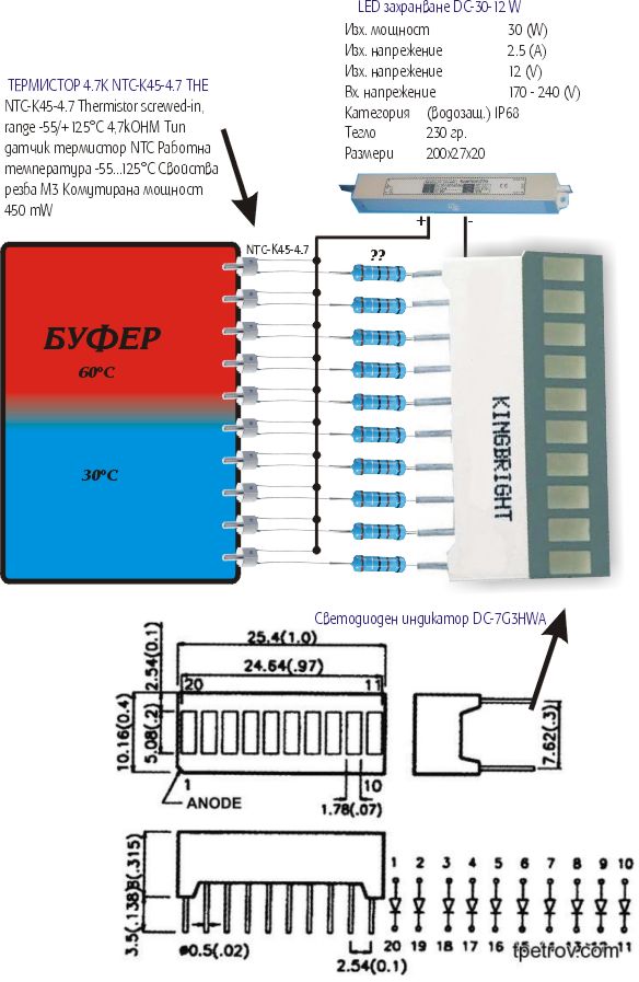

Струва ми се, че все още заданието е леко неясно.
Какво знаем:
Температурата вертикално е различна.
Примерно 75, 70, 65, 60, 55, 50 ... 35, 30 градуса.
В какво не съм сигурен:
Мисля че мярнах някъде граничната температура, която те интересува май 60 градуса ?
Всички светодиоди (термисторите им) с температура над 60гр. да светят, а всички под 60гр. да не светят? - От примера - ще светят 4 бр. , а другите 6 бр. не.
Или искаш тези който са на границата около 60гр. да светят нещо средно?
Лошото на термисторите е че около тази температура имат много малко изменение - поне тези които гледах.
Без допълнителни елементи май няма да минеш.
С компаратори ще стане, но много ще се усложни схемата.

hidrazin, предполагам, че ще сгреша, но да видим. Доколкото разбрах идеята на МамаМу беше всички термистори да се вържат последователно. При повече топла вода - повече ток общо и височината на светналите диоди по стълбичката да зависи от тоя ток. Ако е така би трябвало тази стълбичка да има само 2 крака за входове. Това което си дал по-прилича на подредени светодиоди от варианта на ФБР, който мъчим. Тоест светодиодите от моите схеми, но подредени в заводска кутийка.

Мама Му предлага по-висш пилотаж - управление на стълбицата със специализирана за целта интегрална схема А277 - повечко електроника. Трябва и входът да се измисли.
Е какво му е сложното. Всичко го има като кит (говоря за дадената схема) и струва 2,5лв без чипа:
http://hobby.neomontana-bg.com/kit42.htm
Само дето Неомонтана и повечето магазини отдавна са продали всичките налични количества и вече я няма.
Та платката се продава без чипа. Все още тук-там може да се намерят останали бройки:
http://vikiwat.com/integralna-shema-a277d.html
http://www.kuzmovelectronics.com/produc ... a277d.html
Втория не е много за вярване, защото уж има всичко ама като решиш да вземеш го няма.
При този вариант ще се знае по-скоро капацитета на буфера, а не къде и колко топла вода има.
Но мисля, че това също е решение.

По-ми се ще да няма толкова хистерезис. Така или иначе ще се прави - ако е възможен вариант с по-малък хистерезис - по-добре. Подовото работи с 45°С, конвекторите със 60°С. Точно температурите на хистерезиса и може да ме подведе за колко време ще имам топло. Но за включване на помпа ще свършат работа.
А за висшия пилотаж - нямам нищо напротив. Даже поне веднъж споменах в темата, че с радост ще платя на някой да го направи. АнтонВМ ми каза, че системата ми е от най сложните, които някога е проектирал, така, че "висшия пилотаж" би и приличал. Наистина ще се радвам, ако някой ми предложи на лични да го направи срещу заплащане.
Само аз ли не разбрах черното?
bulhomes2 - майстор
Капацитета на буфера. Тоест ако светят 6 лампи - примерно ще имам топло за 6 часа. Без значение дали имам 200 литра вода на 80°С или 400 литра вода на 55°С. Грубо казано. Тоест схемата със светодиодите ще ми показва количеството топла вода, но не и t и, а тази със стълбичката може да се окаже по-добра.
