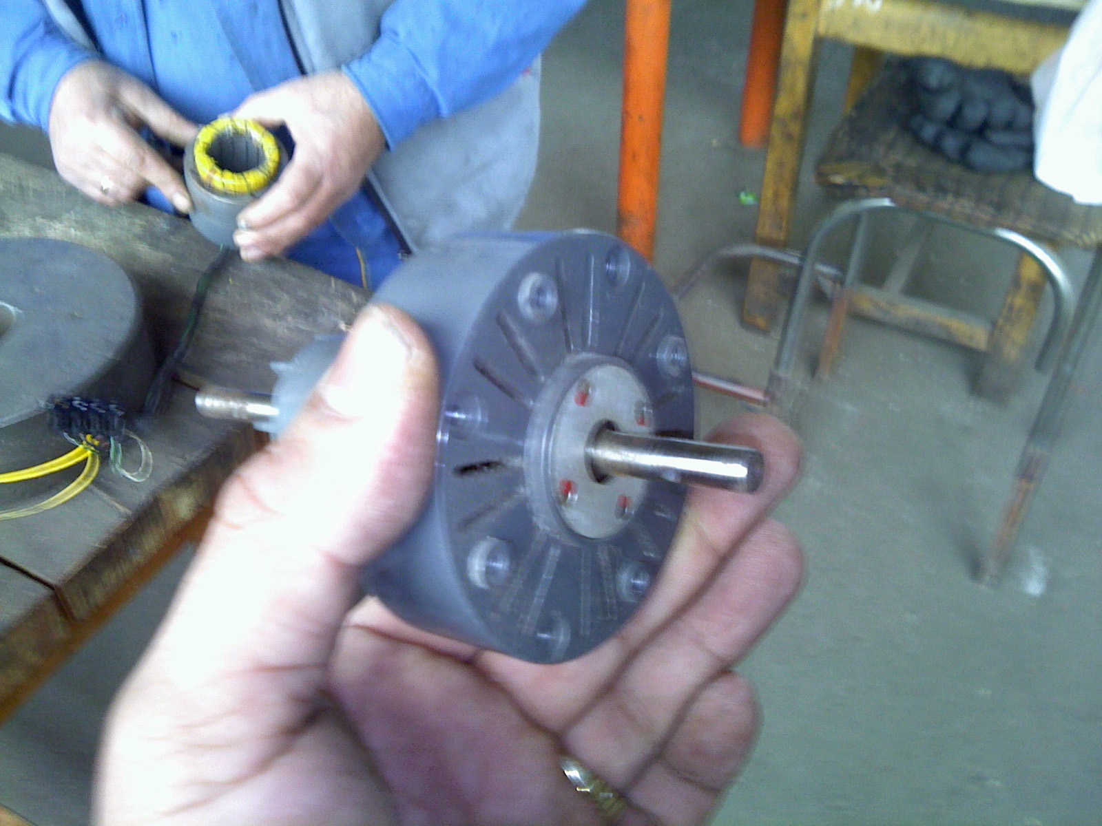

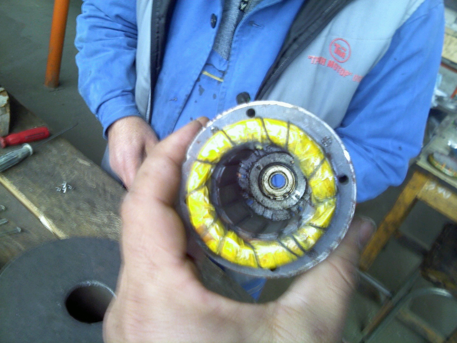

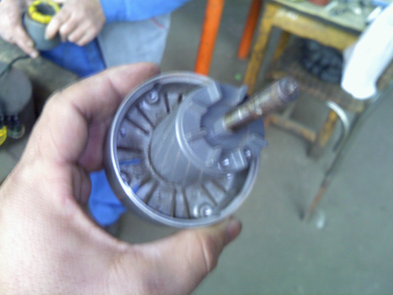

Тъй. Изкарах едното от машинарията и го занесох на майстор да си прави той експериментите. Като пусна 220V на едната намотка тръгна, но с помощ с ръка. Сложи на другата кондензатор 10 микрофарада (доколкото разбрах) и моторчето тръгна. Дотук добре. Прибрах се с +2 кондензатора, вързах моторите и ги пуснах да си правя пробите. За 15-20 минути обаче ми подмириса на жица и ги изключих. Яко бяха загряли. И двете. Свалих едното и го занесох обратно да го мислим. Там малко със зор го насилих да го разглобя, че да го разгледаме. Не, че беше много зор, но си твърдеше, че и да го разглобим - нищо няма да разберем. Оказа се прав. Направих няколко снимки с телефона. Оставих им го да го мислят и утре след обяд ще ида пак.

Еднофазен асинхронен електродвигател с накъсосъединен ротор. Не си направил пробите по реда който ти описах. Сложи кондензатора на другата намотка а тази с която е бил кондензатора вържи директно и виж какво ще се получи.
Като ги гледам такива без вентилатор а с отвори и вътрешно охлаждане ме съмнява да не са някакви за кратковременен режим на работа, което се връзва със загряването за 15-20минути.
Това ти е най лошия вариант за теб и не можеш да ги използваш за постоянна работа.

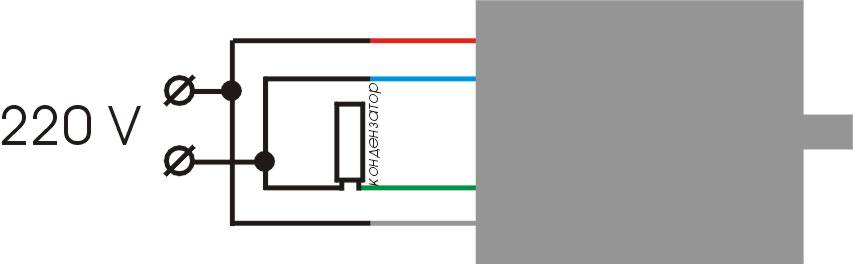

Ако отидохме на вариант "пускова и работна", след пуска подаването на захранване през кондензатора трябва да се прекъсне по принцип. Казваш, че не си сигурен точно за начина на свързване дали е точно както си го дал на картинката ... Все пак мисля, че работната е с по-ниско съпротивление /моля да ме поправят колегите ако греша/, а на снимките с мултицета все пак на сивия и зеления показваше с 2Ώ по-малко. Пробвайте и докладвай. Относно загряването - има ли някакво охлаждане, тъй като аз поне не забелязвам такова?
