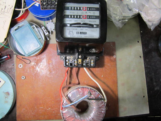

След като смениха електромерите с електронни и изнесоха таблата на границата на имотите, реших, че мога да ползвам старите, индукционни, тангенциални електромери за лични, контролни функции (те си бяха мои, върнаха ми ги, а и нямаше какво да ги правя). При това (за удобство), трябваше да им нулирам показанията без да свалям основните пломби.
Събрах следната установка:
Picture 197.jpg (71.34 KиБ) Видяна 1707 пъти
Тя представлява следното:
Обикновен, понижаващ тороидален трансформатор, на който прехвърлих вторичната към първичната намотка (след като ги сфазирах), а за вторична вързах проводник ПВА1-10мм2 (по-удобно е ПВА-2 -16мм2). Първичната на трафа се свързва към входа и нулата на електромера, а дебелата вторична към токовия вход и изход. При това, вторичната се сфазира така, че токът да протича от изхода към входа на електромера. Тоест, получава се повишаващ автотрансформатор, натоварен с токовата намотка на електромера. Токът във вторичната се определя от броя навивки, като при една навивка може да достигне 40-50А (зависи от мощността на тороидалния траф). Напрежителният пад върху токовата намотка е 100-200mV, което означава че консумираната мощност е десетина вата. В същото време, електромерът върти обратно с константа 8-10kW или за един час 8-10kWh. Разбира се, при пломбирани електромери това не е възможно, а и е недопустимо. Отбелязвам го само като техническо решение. :) Конретният електромер е по-нов и е от 97 година, като той е е четвъртият, който имам и ми остана от една катодна станция. Старите са от по-рано.
Още веднъж отбелязвам, че всяка манипулация при търговските електромери е наказуема! :?

Задачата беше, как да се върти бързо и обратно електромерът с "нулева" мощност, а не как да се краде! :)

След като е само за контролни функции, какъв е проблема да махнеш пломбата,
да свалиш капака, да разглобиш колелцата с цифричките и да ги подредиш отново
на показание 000000 и 000000 за всяка тарифа....
Става лесно с малка отвертка.
Проверено е и работи.
