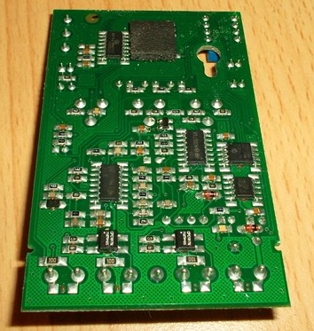

Въпроса беше за какво се ползват клемите EOL а не как се вързват крайните резистори. Като казвам да измериш имам в предвид наистина да го направиш а не да философстваш както си свикнал.
Мдааа... тъкмо накарах колегите от офис на DSC да проверят твърденията ти и както очаквах няма нищо вярно от това което си написал. Клемата EOL на датчик от серията L10x няма никаква връзка с компонентите по платката и е сложена за удобство на монтажника.

Гледай хубаво какво пише на последната клема EOL/NO....!
Това е едно и също както писах по горе с изключение че е NO а не NC...И е едно и също,причината че виси в нищото е че точно серията LC е с ЕЛЕКТРОННИ РЕЛЕТА и в случая това реле има само (C&NC) контакт.На другите датчици със стандартните релета с котва си имат трите извода и те са точно така както съм ти написъл.Друг е въпроса че ти си решил че някой може да си ползва празна клема било то да си крепи отвертката,или съпротивлението,даже вместо ваза цветенце може да бучнеш....Обаче истината е друга приятелю ....и до нея се стига с мислене...пак те съветвам да си отделиш повече време за камерите.....!

Слагам снимки,където датчик на DSC има заедно EOL и "електронни релета"
Отново Ronin в грешка,предполагам е породено от малкото четене,опита разбрахме,че го имаш ;)
Имам и един въпрос към теб,защо като са две релетата(едно за PIR и едно за GBD) има един EOL?

Ники много те моля не отговаряй вместо мен.Електронното реле не е СМД ......едното е тип на работа другото начин за монтаж върху печатна платка или се уливаш с твоите бисери в стремежа си да покажеш нещо като колко си вещ в чужди води.Стандартно реле наричам бобина в която има подвижна котва,която чисто механично превключва между два контакта.......Ако искаш да подкараш 864 ми се обади да те светна какво да направиш ако си имал проблеми,също и ако беше питал в тая тема също щях да ти отговоря.......

Още 2007г CROW при представяне на серията SWAN обявиха, че започват да вграждат в датчиците "електронно реле". На снимката от Ники се виждат две (SMD монтаж) под контактите за двата датчика. Релетата имат само един NO контакт за съжаление на някои колеги тук :wink:
По същността им предполагам са електронно управляеми променливотокови ключове с ниско съпротивление... само предполагам не съм търсил конкретна информация за тях по означенията. Честно.... не ми преставлява конкретен интерес към момента. Ако ми възникне необходимост от тях тогава ще му мисля. Между другото... ако някой знае повече инфо нямам нищо напротив да ме осветли по въпроса. Ще е полезно а и не само за мене.
valentin114.. мисля, че това може да се приеме за отговор на въпроса ти какво е електронно реле.
ronin... ти отвори въпроса за електронните релета. Ще ми посочиш ли активен електронен елемент (без значение от вида) които да осъществява верига без да е приложено върху него управляващо (ики командващо) напрежение (или ток ако ти харесва повече) ????

Ще ти разясня защото транзистора няма нищо общо с електронното реле понеже при него(транзистора) базата е обща спрямо емитера ако е НПН примерно, докъто при електронното реле управлението няма нищо общо с двата контакта ,галванично разделяне!
Или по просто казано оптрон само че прехода в приемника е двупосочен !
Разбра ли колега...!
