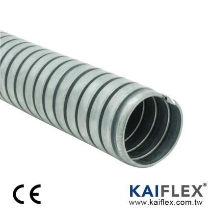

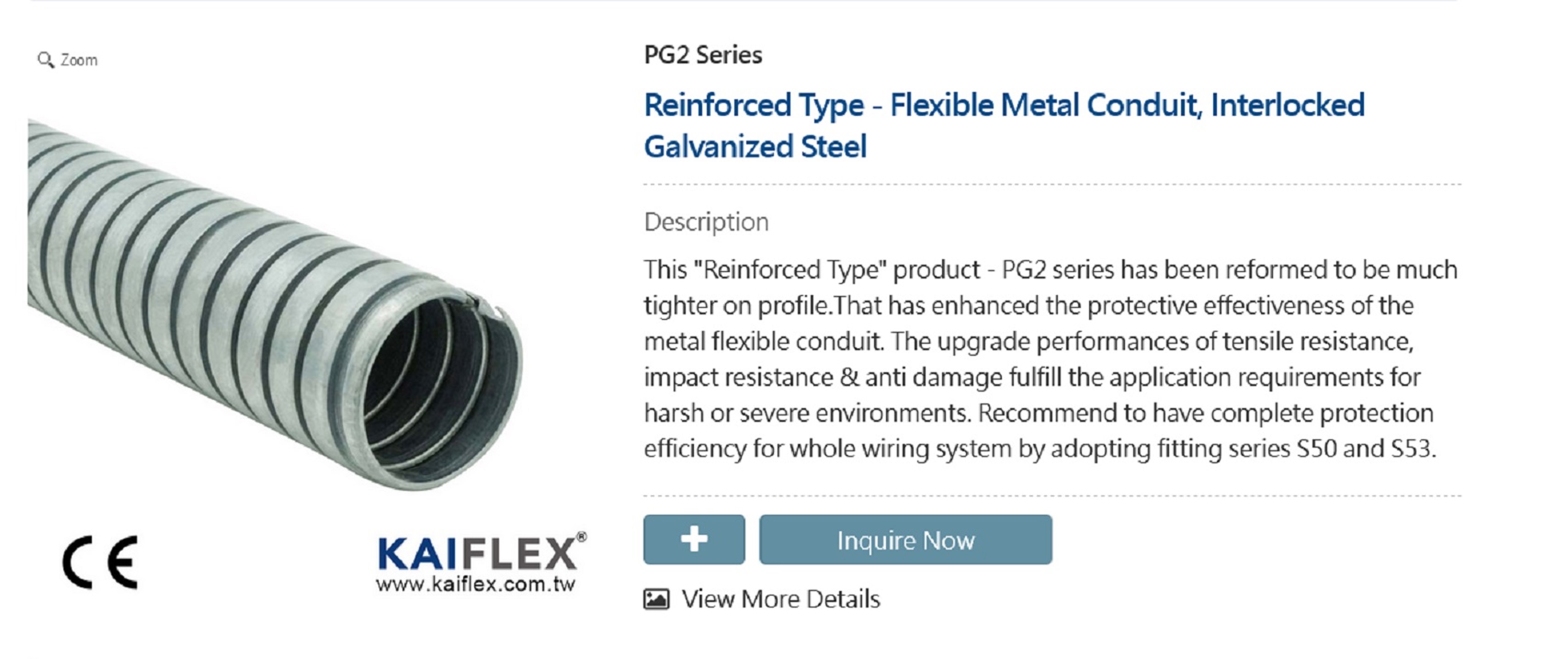

нед май 26, 2024 2:20 pmBLUEPUPIL написа:
Full compliance to IEC/EN 61386-1 requirements, CE Certified
Какво ми показваш бе некадърен лъже проектант?
CE маркировка на ТАЙВАНСКИ гофрирани ТРЪБИ. :lol: :lol: :lol:
Че на всичкото отгоре стоманени... :x

нед май 26, 2024 6:48 pmmika написа:
Изобще не го открехвай тоя некадърник дето е с НУЛЕВИ познания.
Това го знам и съм го видял но умишлено не го споменах. :)
Тъпите му жендърски и краварски кабели ще се продават и използват в БГ и ЕС ама само през КРИВ МАКАРОН.
На всичкото отгоре не са добро и евтино решение.
Я си представи че искам да пусна 6 проводника в едно трасе - три по 2,5 квадрата и три по 1,5 квадрата.
Ако използвам гофре ще мога да го направя и ще е евтино на клиента.
Ако използвам пее...аските неща на на синия некадърник, няма да мога и ще трябва здраво да натоваря клиента.
Това дето показва е същото като нашенския кабелоподобен проводник който не се произвежда от десетилетия и е отхвърлен като неудачен.
Краварите тепърва ще откриват топлата вода.

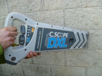

Малко размисли и страсти. Как ще се локализират проводници под напрежение обвити в алуминиево горфе с да речем ей тоя металотърсач? Ползвам такъв доста години.
Да нацелиш скрити кабели е лесно. По-трудно е да изрисуваш една-две стени с трасетата на кабелите, които си "хванал" и след теб монтажници на кухненска мебел да работят спокойно.
Поздрави
нед май 26, 2024 11:38 pmLux Æterna написа:

mika - специалист
Не съм работил с такъв уред и не знам. Аз ползвам MS6818. Като се върже едната сонда за гофрето откриването няма да е проблем.
Но по принцип в кухните пускам кабелите така, че там където ще се монтират горните шкафове на практика кабели не минават.

BLUEPUPIL - майстор
напрежение обвити в алуминиево горфе===
Ссссоори смешник ама на твоите тъпи жици НЯМА маркировка CE и никога няма да има.
Затова ми слагаш снимки на тайвански гофрета с маркировка CE. :lol:
А тъпите си краварски кабели знаеш къде да си ги завреш - барабар с металното гофре.
Толкоз лъже проектанте.
