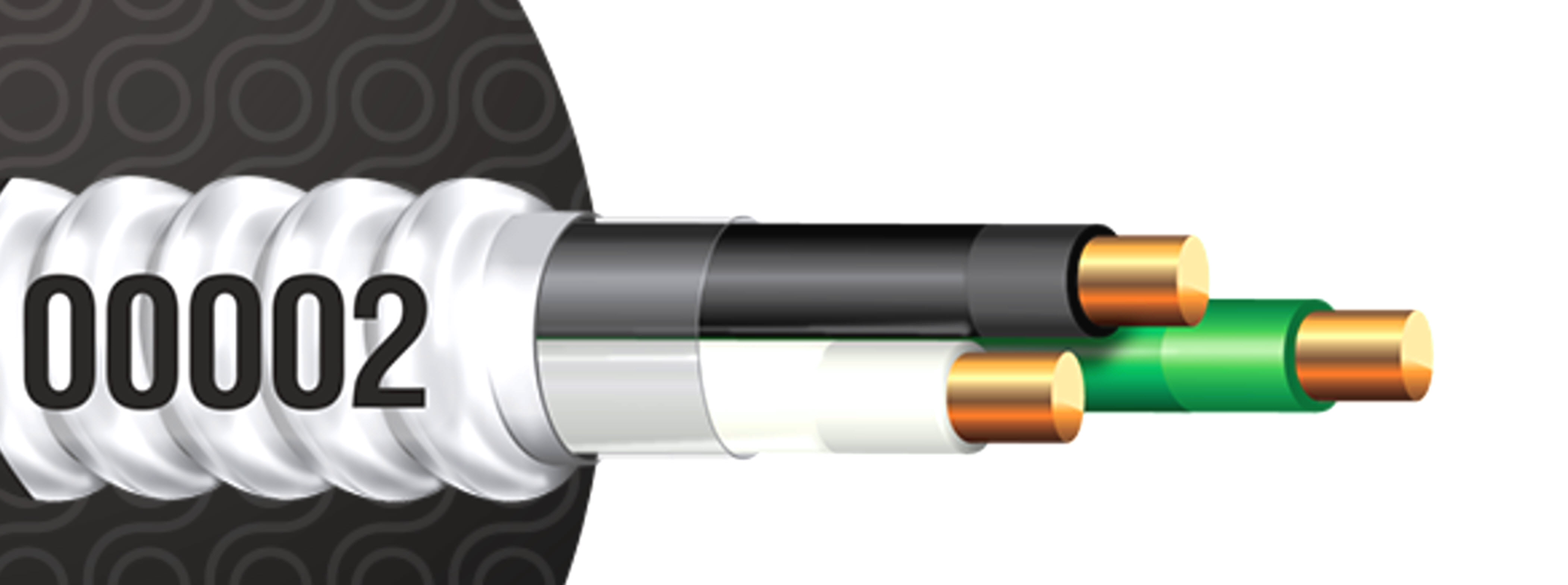

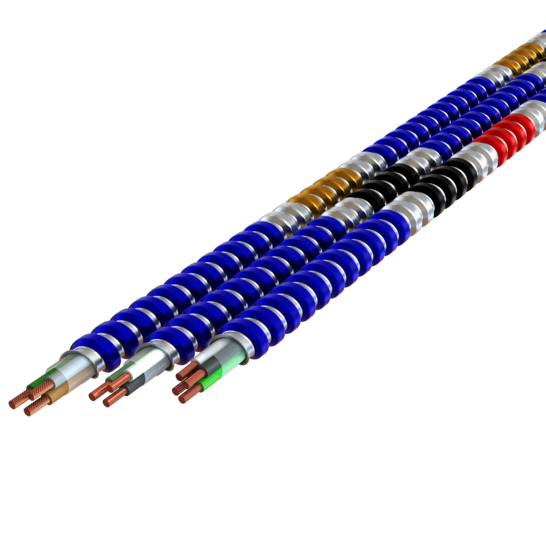

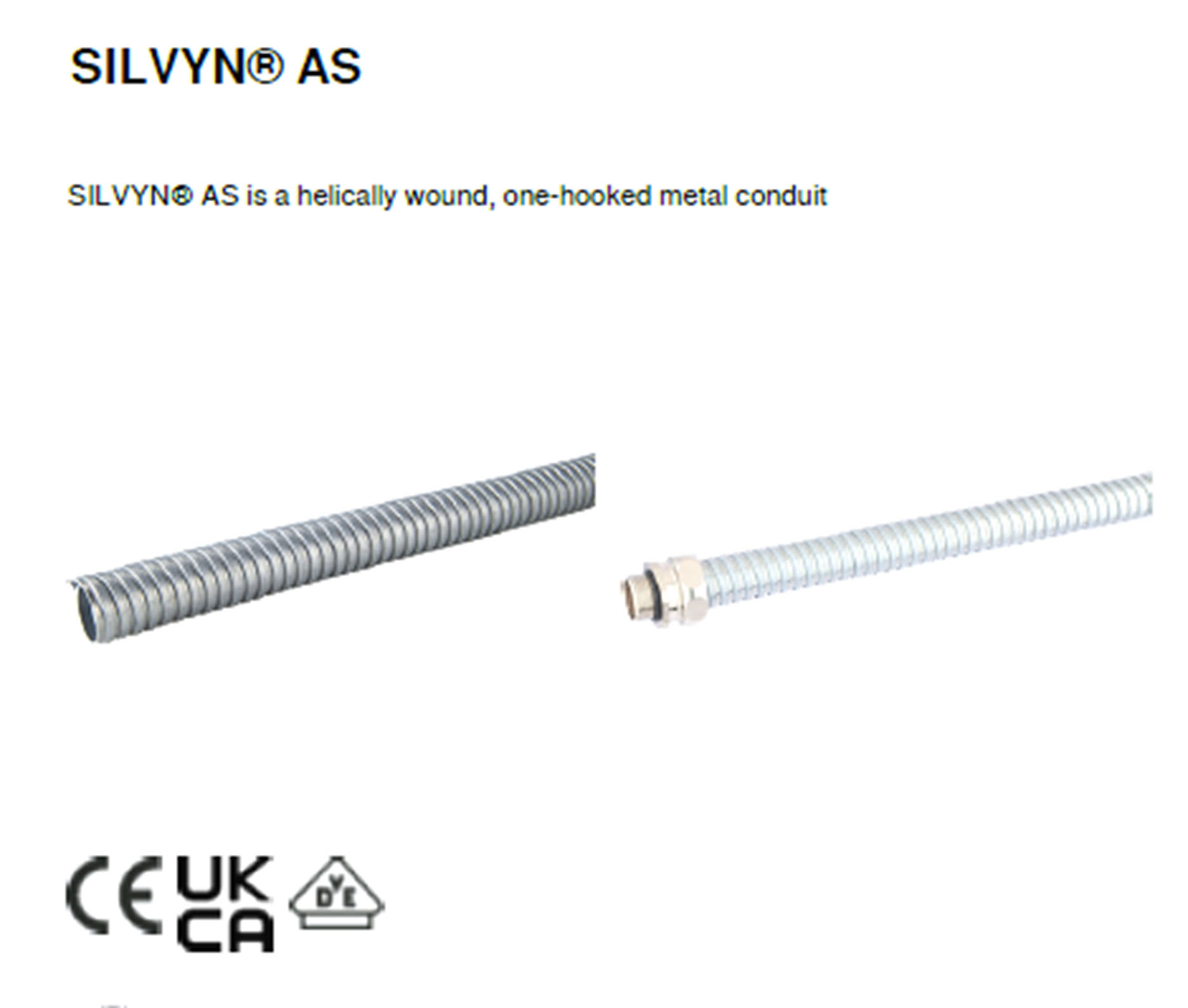

Опозицията е голяма, защото предусещаше
неизбежното.
Кака Гинка се отбила при hidrazin-чо и му
извъртяла страшен скандал, задето не и турил
от новите, модерни жици с алуминиево гофре.

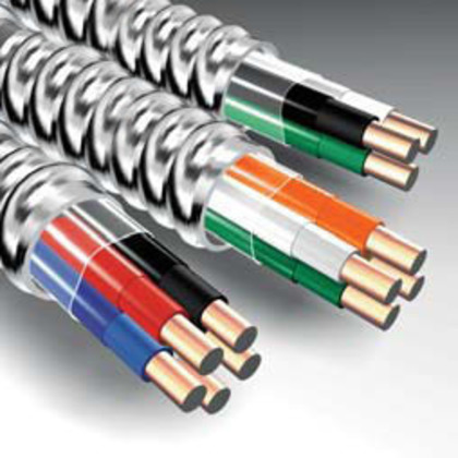

Atkore
Northern cables
2-Northern cables.jpg (56.44 KиБ) Видяна 1123 пъти

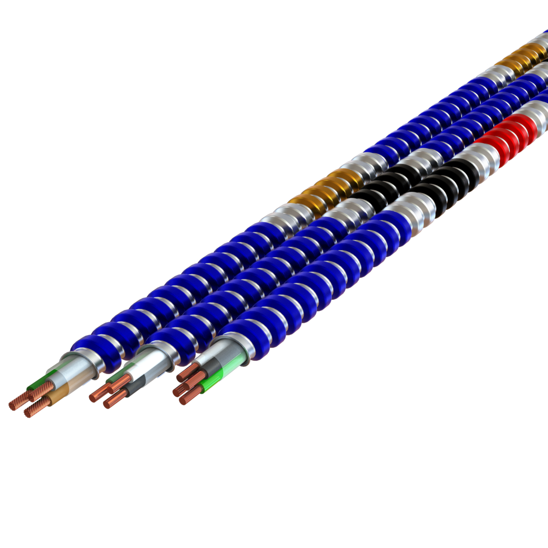

Cerrowire
Марш да ви няма, мизерници!
Няло да тургат на хорта хубави кабели.
Що бе батьовци?
:lol:
Изчезни бе трол.
Боклуците които тикаш са недопустими за внос и използване в ЕС.
Това означава че са недопустими за внос и използване в България.
Първо тия боклуци се произвеждат в AWG което е недопустимо за ЕС и България.
Демек не отговарят на никакви наши стандарти.
И второто и най-важното - НЯМАТ маркировка CE и никога няма да я получат.
Което пак води до същото - тези БОКЛУЦИ не се използват и НИКОГА няма да се използват в ЕС и България.

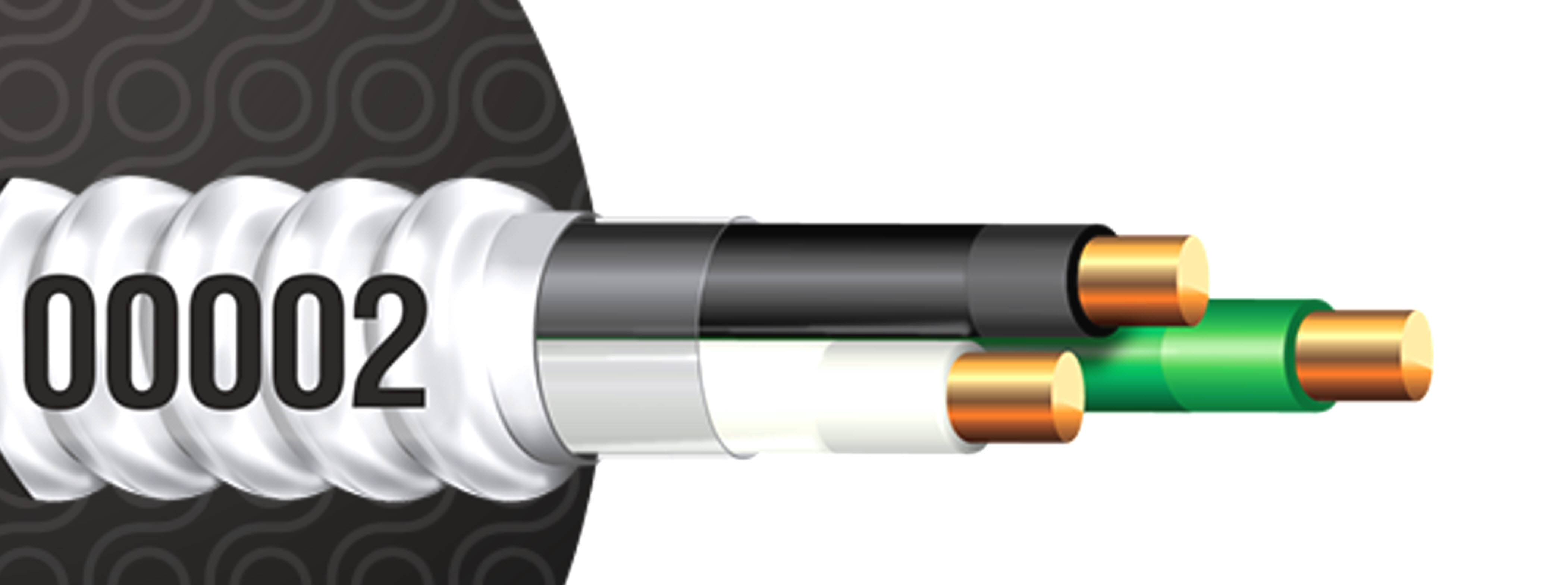

От 1 юли 2017 г. всички кабели, използвани за строителни работи (напр. сгради, пътища и мостове) в ЕС, трябва да бъдат ясно маркирани със CE. Само кабели с маркировка CE са разрешени за пазара на ЕС. Това е допълнително уточнено в CPR – Регламент за строителните продукти (ЕС 305/2011).
И тъй като се правиш на проектант (какъвто вече стана ясно че НЕ СИ) тези неща ни трябвало да ги знаеш.
Така че ПРИКЛЮЧИХ с недоразумението BLUEPUPIL
P.S. Към останалите четящи - НЕ СЕ ВРЪЗВАЙТЕ на простотиите на BLUEPUPIL.
Те са вредни, опасни и могат да ви докарат само неприятности.

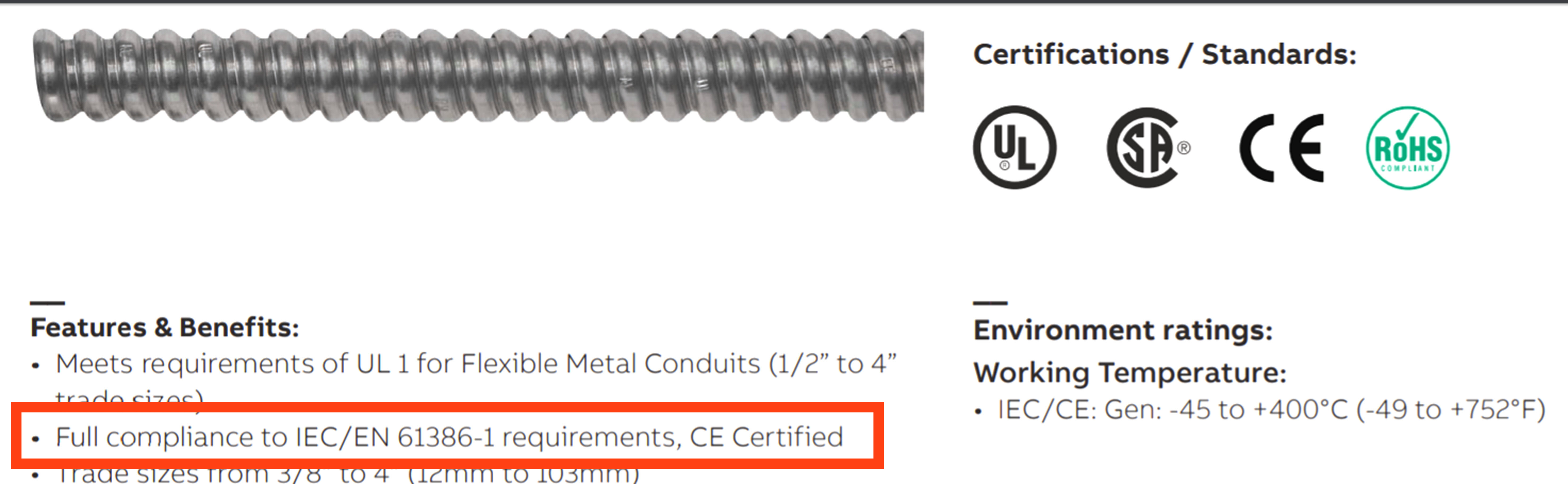

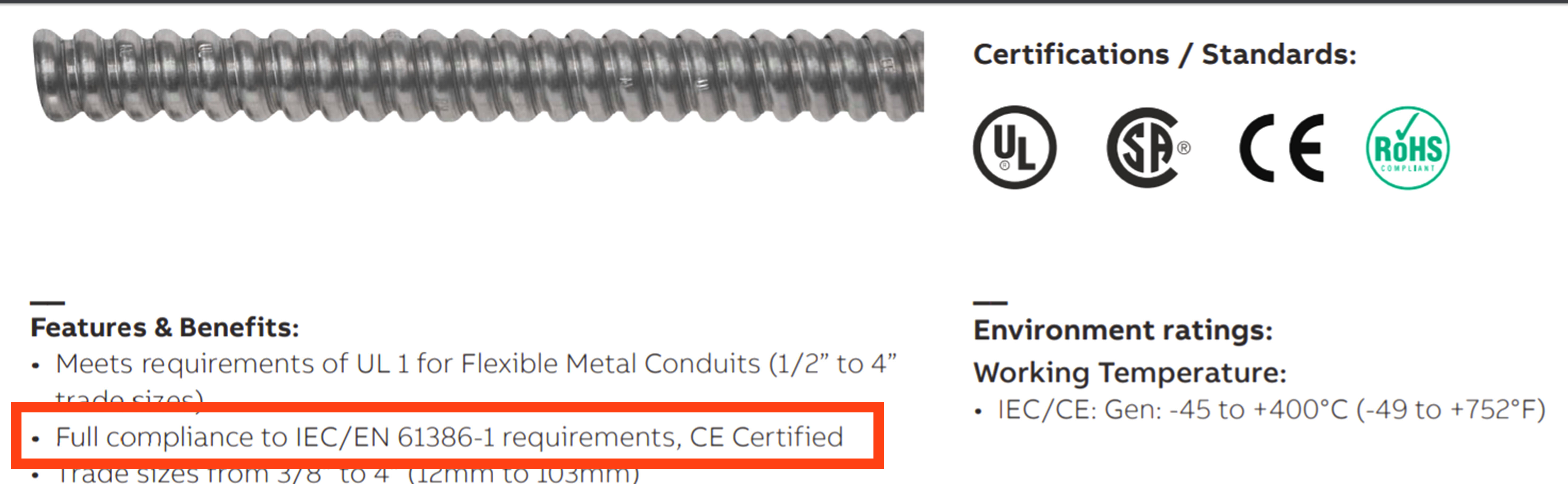

нед май 26, 2024 1:32 pmhidrazin написа:
Бегай, кака Гинка да ти тегли един пердах.

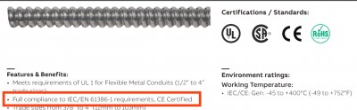

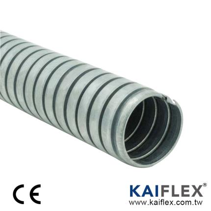

Full compliance to IEC/EN 61386-1 requirements, CE Certified
BLUEPUPIL - майстор

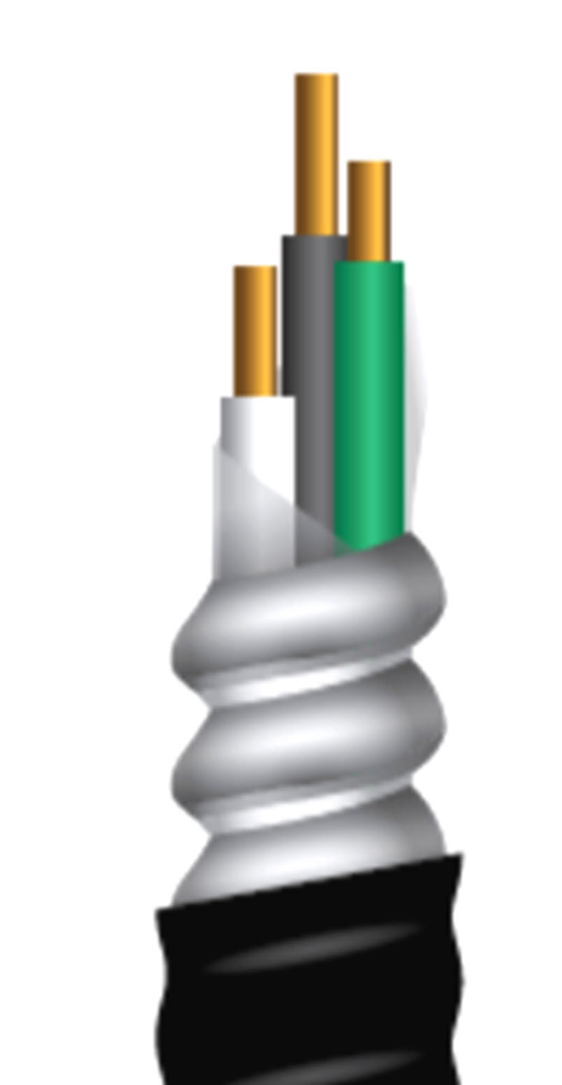

American Standard UL
Copper MC Electrical Cable
Conductor:
Soft annealed bare copper, Class A solid
Insulation:
THHN/THWN insulation
Jacket:
Aluminum metal clad wrapping jacket
Properties:
Voltage rating: 600V
Temperature rating: 90°C
Usage characteristics
Chemical resistance- Excellent
Oil resistance- Yes
Maximum operating temperature- 90 °C
Overload maximum core temperature- 130 °C
Short-circuit max. conductor temperature- 150 °C
