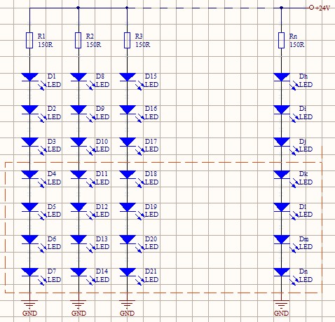

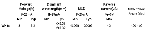

Та предстой ми голямо зпаояване на диоди, и да питам, смятам да вържа диодите успоредно, по на 5 сантиметнра диод, на ленти по 120см
ще им пускам 12в та какъв резистор да им сложа, това са характеристиките им , в момента мисля че ги карам на 600 и няколко ома, ама на малките ресистори и като сложа 20-25 незнам дали ще издържи
ELEMENTAL
- Мнения: 909
Паралелното свързване на светодиоди е недопустимо
.Тъй като напреженията им в права посока не са еднакви, тока протичащ през отделните светодиоди няма да е един и същ.Поради тази причина излъчваната светлина от различните светодиоди няма да е еднаква.Да не говорим, че е напълно възможно и претоварването на тези с най-ниско напрежение в права посока (т.е. "най-качествените"), а покрай тях и на останалите.
Това, което ти предлагам е да разделиш светодиодите на няколко групи, като индивидите от дадена група вържеш последователно един на друг.На всяка група слагаш и по един резистор (за ограничаване на тока).
П.С.След малко ще пусна схема.
П.С2.Задължително ли е захранващото напрежение да е 12V?Какъв захранващ източник смяташ да използваш?
Всички резистори са 0,25 ватови.Ако държиш на 12V захранване, трябва да махнеш по 4 светодиода от всяка група.
