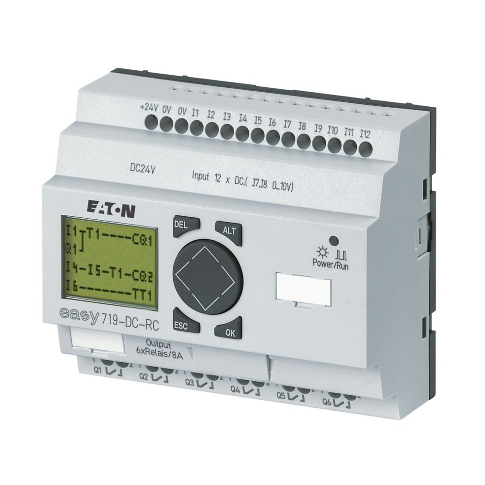

Ще ми е интересно също и Вашето "ръководство" за окабеляване на сграда и програмиране на логически контролери за така наречената умна къща. Дори и за нещо просто като Siemens Logo.
Нека четенето започне сега :wink:
Siemens Logo или Мьолер Ийзи? Кое да сложим вкъщи?

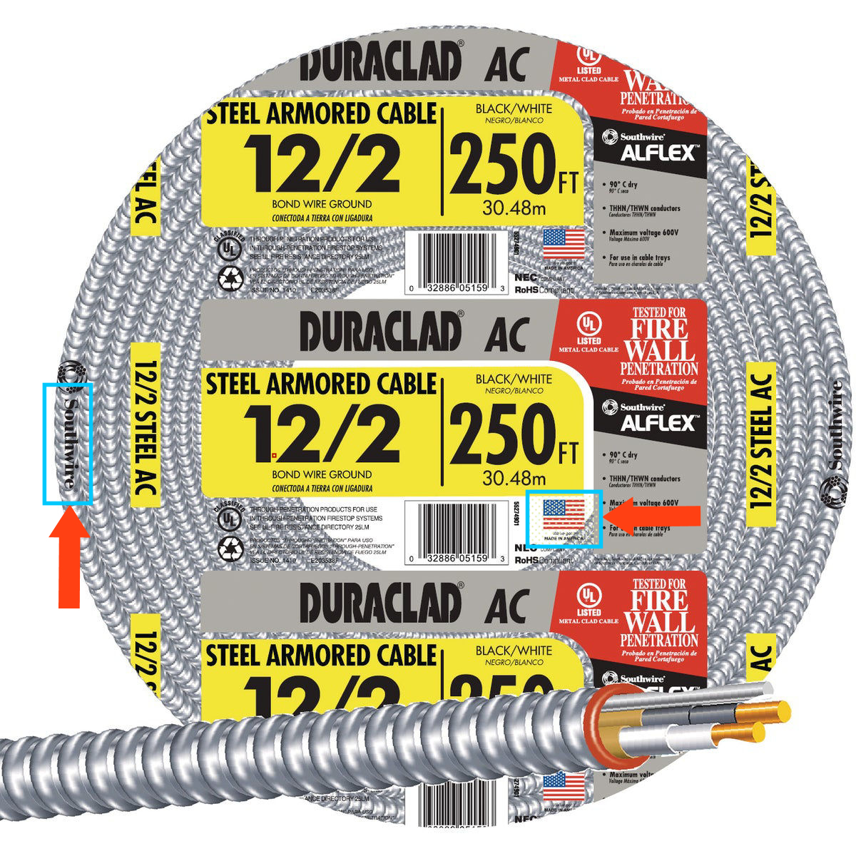

BLUEPUPIL - майстор
Да направим рекапитулация на възможните
(най-разпространените и прилагани) кабелни
решения за домашната ел. инсталация.
1..NYIFY (A05VVH3-U; ПВВ-МБ1; мостов)
Conductor flexibility
Solid class 1
2..NYY (NYY-O; NYY-J )
Class 1 Solid Copper
3..H05V-U / H07V-U (ПВ-А1)
Solid class 1
Има в последните години модна тенденция.
Вместо H07V-U да се прокарва през гофре,
на много места по света работят с готови
„решения“.

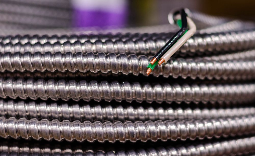

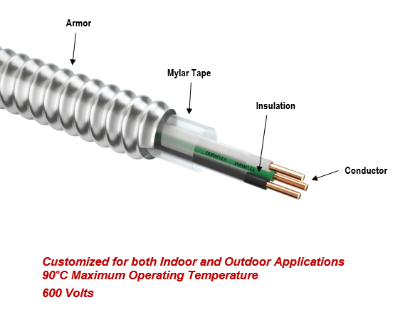

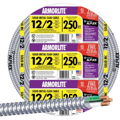

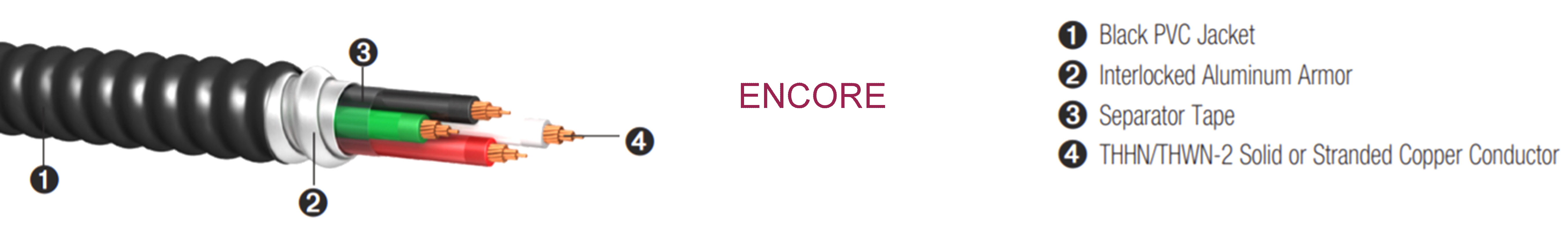

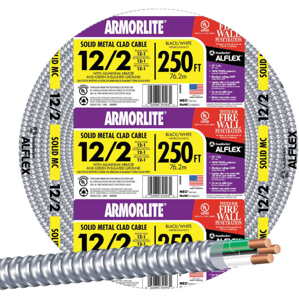

Application
12/2 AWG THHN/THWN Insulated Singles. Green Insulated Ground. UL Listed. 600 Volts. Rated VW-1. Lightweight Aluminum Interlocked Armor. Sunlight Resistant Overall PVC Jacket.
Suitable for Wet Location per NEC 330.10(11)
Branch, feeder and service power distribution in commercial, industrial, institutional, and multiresidential buildings.
Fished or embedded in plaster.
Concealed or exposed installations
Places of Assembly per NEC 518.4 and theaters per NEC 520.5.
Installation in cable tray, approved raceways, or as aerial cable on a messenger
Under raised floors for information technology equipment conductors and cables per NEC 645.5(D) & 645.5(D)(2).
Class I Div. 2, Class II Div 2, & Class III Div. 1 Hazardous Locations.

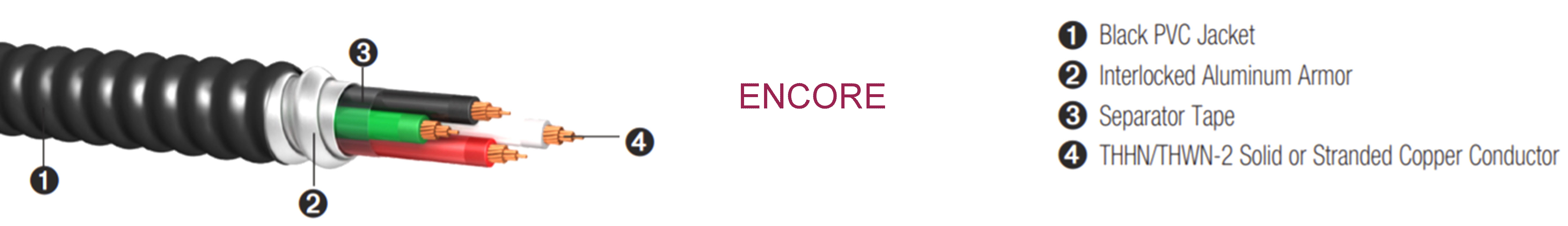

Гофрето може да бъде стоманено или
алуминиево с или без PVC покритие.
Става за:
Мокри помещения- този с PVC;
За зидария и под мазилка;
Открито полагане- UV защита;
Кабелни канали.

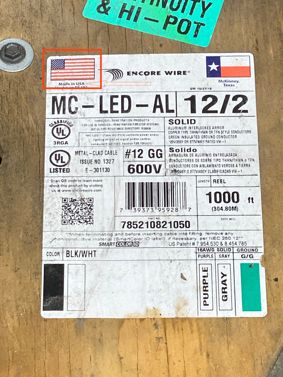

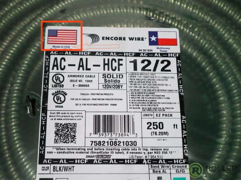

Алоо, жилизарчиту, Аветисяна падна бързо.
BLUEPUPIL - майстор
съб май 25, 2024 1:18 pmhidrazin написа:
P.S. И ни се махай от главите с тези китайски боклуци.
Батьо, въпреки депривацията ти, няма
да се плашиш от хубавите шнурове.
:wink:

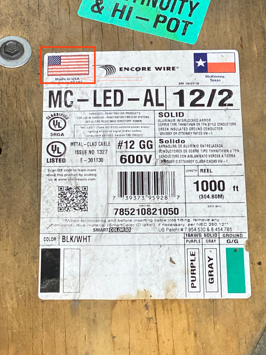

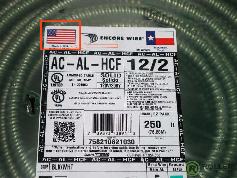

И няма да лъжеш хорта.
Иде реч за чистокръвни американчета,
произведени от създателя на легендарния
Romex и най-влиятелния играч в кабелната
индустрия (wire and cable industry) в САЩ,
Southwire и високо ценения Encore.
Бегай при прашасалите си книжки и
пиратски софтуер да се подготвиш за
разклонителните кутии, че си гола вода.
Егати цвъкльото!
