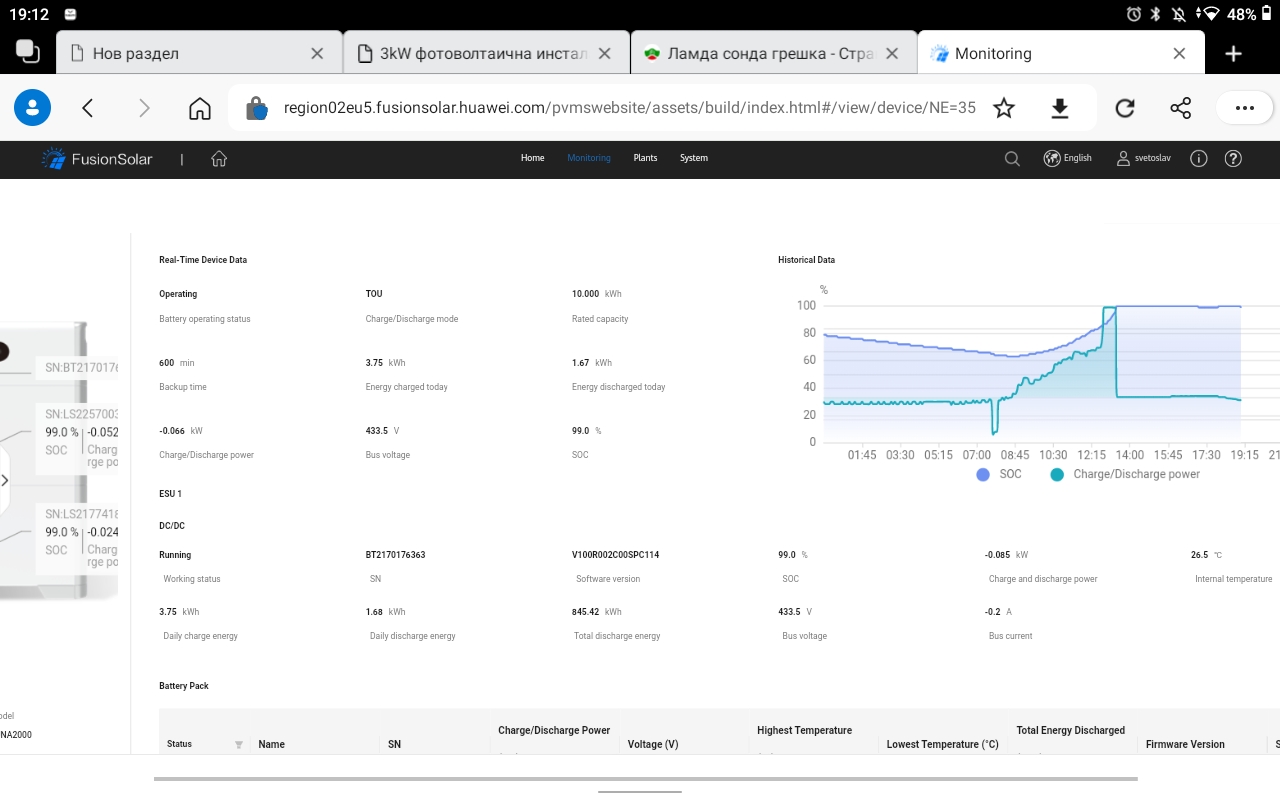

Пристигна активния баланс за батерията, другата седмица е плануван за монтаж. След това ще наблюдавам дали си заслужава 100-те лева.

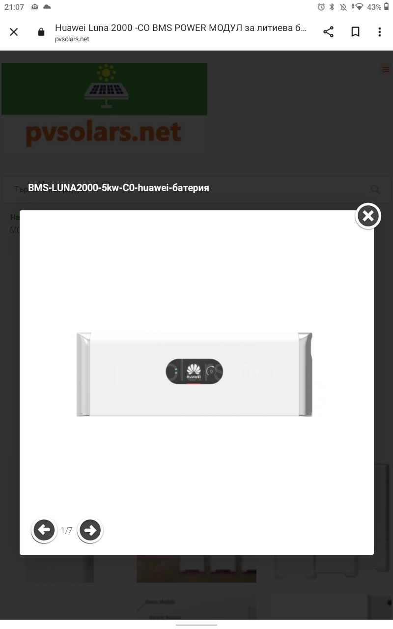

Принципно от началото се бях засилил да си сглобя батерия за хуавея, но никъде не намерих информация по нета. Няма и снимки дори на разглобена, поне да се види какво има вътре.Явно все още няма умряла батерия, защото не случайно дават 10г гаранция.
И там това което му казват БМС май не е само това. Защото инвертора има комуникация с него и "БМС" има комуникация с батерията. Общо взето елементите лесно ще ги купя, но какво ще изпълнява ролята на БМС и да има комуникация. Да не говорим, че инвертора няма да си говори според мен с нещо хоум мейд. Другото интересно е, че батерията я дава 50 волта.
П.С днес наблюдавах въпросните пикове, но при мен бяха за няколко секунди. От 2670wp имаше до 3100 като това го гледах в реално време с отчитане на половин секунда.
Едит: батерията е 10kw или 2х5. Сега идва интересното където се показват отделно двете батерии

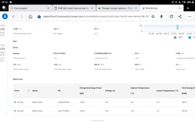

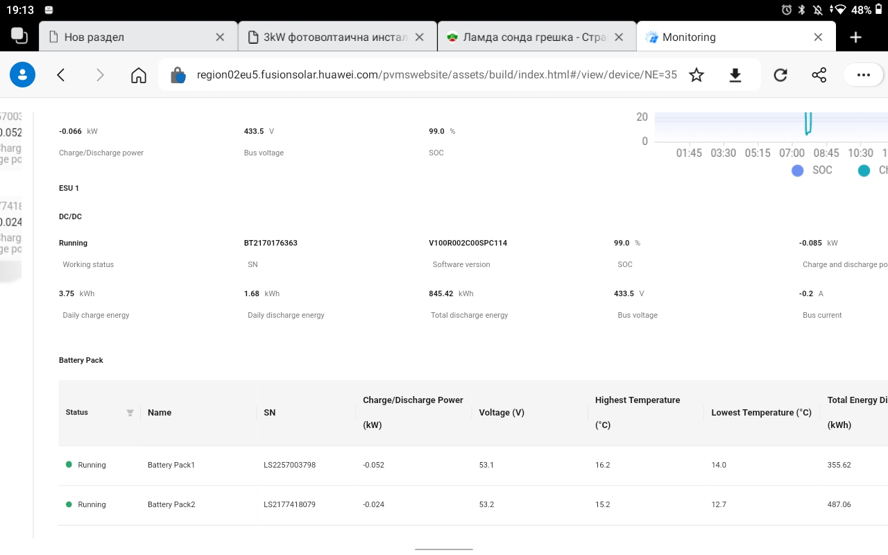

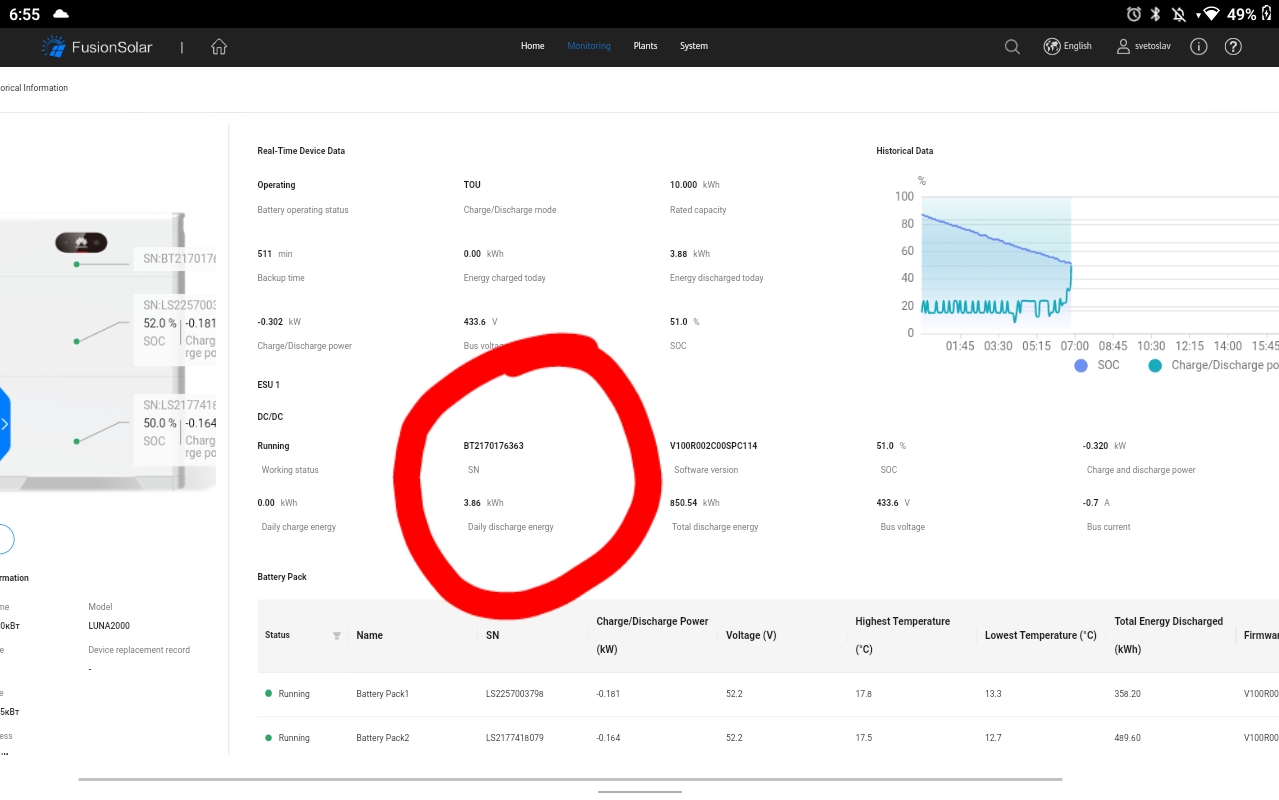

Показва, че работят на 50 волта. А реално навсякъде се говори за високоволтова батерия.
Все едно батерията е 50v 100А и след това се вдига до 400v + и 10А към инвертора и това го прави така нареченият "BMS" .
И ако е така както си мисля е редно да има повече загуби, но не е така.

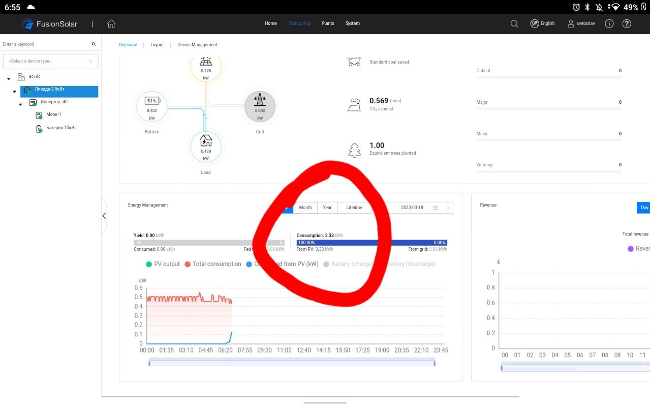

ЕДИТ: от тази вечер Хуавей, 13% загуби от работата на батерия.
Pansim1 - специалист
пет мар 17, 2023 9:10 pmДетето написа:
Значи си е така. Инвертора си работи с високо напрежение, не преобразува нищо, освен да прави синусоида от постоянното напрежение, което пък се подава от батерията чрез модула допълнително към нея който не е само БМС а и инвертор от 50 до 360-400 в. И тук са загубите.
brum - майстор
Ако Хуявей-я е по този начин е хибрид между AC и DC свързаната система.
От AC свързаната е взел по-високо КПД при преобразуване от фотоволтаиците към 230V променливо. Тук не се минава през ниско напрежение (48V) и големи тоци. Директно от фотоволтаиците си прави едни 400 волта и с тях работи инвертора.
От AC свързаната система е взел и по-ниското КПД когато енергията минава през батерията (две допълнителни конвертирания при вкарване на енергия към батерията и вадене от нея).
Не е взел две предимства обаче на AC свързаната система - модулност (лесно се добавят модули към всяка точна на AC мрежата) и по-голяма пикова мощност (сумарна от всички инвертори - 3.3kW батериен + 3.6kW фотоволтаичен = 6.9kW максимална мощност). Отделно, че работи с неговите си специфични батерии и не съм чувал някой да си е правил високоволтова батерия.
Ако самата батерия е на 300-400 волта нещата са по-различни. Ама ако е 48 волтова с преобразувател през нея тоя подход за мен е с повече недостатъци отколкото предимства. Най-вече заради задължително ползване на купешки батерии.
