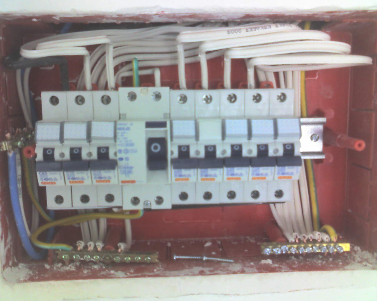

Тъй като таблото ми е за 12 предпазителя и имам 9 кръга.Като прибавим главен бушон и ми остава място за една дефектно токова защита.
Идеята ми е влиза фаза в главния бушон - от там свързвам осветлението и след това дефектнотоковата защита за всички останали контакти, печки и бойлер.
Ще стане ли или съм измислил пълна глупост.Идеята ми е да си имам осветление при изключване на защитата.Избрал съм Дефектнотокова защита DMS 2P 40A 30mA.
Junak - майстор
Става, но може да пада много често и да ти скъса нервите

vassiljp написа:
Ako имаш климатици на самостоятелни кръгове и тях изкарай от защитата.
Ами дайте идея какво да махна и какво не.

sasooooooooo - "специалист"
Действай си по твоята схема. Внимателно с комутациите и оставяй аванси по кабелите.
pavelari - майстор
браво Саше, тия табла като ги видя и много се кефя!
kam34 - специалист
Имаше тема преди време със негови снимки на табла, достойна на учебно помагало, ама нещо изчезна.
