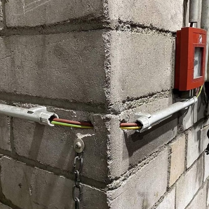

За да не травмираме кабелите както казва блуето, трябва да започнем да ги полагаме така:
gogo7777 - майстор
Може без запояване. Достатъчно е така да се стегне спайката та да се напука бакъра по периферията (радиус на огъване 0,9хD). При това се закалява.

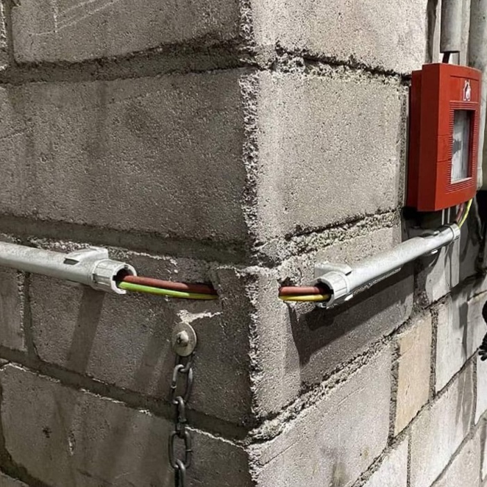

Според новата бъдеща Наредба номер "амнайсе" ще трябва да се санкционира спайка ситуирана на дистанция по-малко от една човешка педя от който и да е контакт! Наказанието - отнемане на инструментите за деянието!
Шегувам се, но не ми е смешно. Виждал съм го! Грозно е!

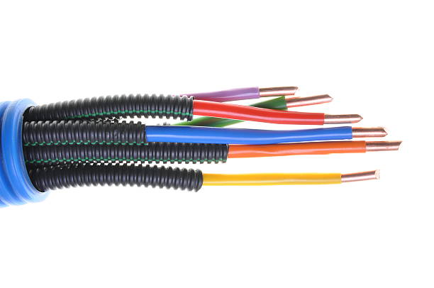

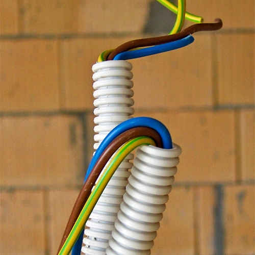

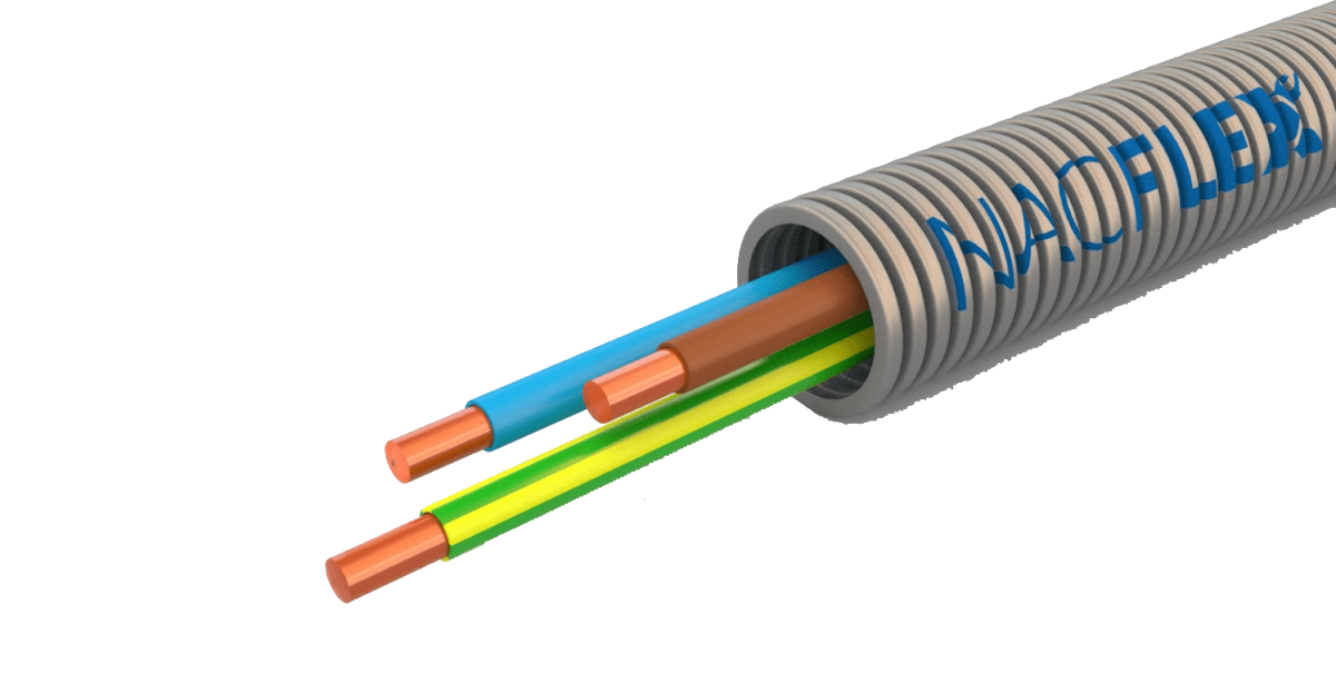

ср май 22, 2024 12:06 pmBLUEPUPIL написа:
Може ли няколко H05V-U / H07V-U (ПВ-А1)
да речем 3 броя (фаза, нула и земя) да се
напъхат в едно гофре или тръба?
Чл.1754. (1) Електрическите инсталации
в помещенията се изпълняват в скрито или
открито изпълнение с възможност за подмяна
(3) В сгради, чиито строителни конструкции
са от негорими материали, се допуска
полагането на несменяеми линии от
груповата мрежа (токовите кръгове) в
улеи в стени и тавани под мазилката,
в подовата настилка или в кухини на
строителните конструкции, изпълнени с
кабели или изолирани проводници
в
защитна обвивка
Чл.1769. (1) Най-големият брой
проводници, които могат да се положат
в открито положени изолационни тръби,
в зависимост от сечението на проводниците
и вътрешния диаметър на тръбите се
определя в съответствие с табл. 72.
(2) Най-големият брой проводници в скрито
положени изолационни тръби в зависимост
от сечението на проводниците и вътрешния
диаметър на тръбите се определя в
съответствие с табл. 73.
Брой проводници 3 (2.5мм2)- мин.
вътрешен диаметър на тръбите 16мм
Брой проводници 3 (4мм2)- мин.
вътрешен диаметър на тръбите 23мм

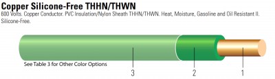

Най-широко използваните изолирани
проводници в US са THHN клас А(single core).
В UK това е 6491X клас 1(single core)
Техен аналог в BG e H07V-U

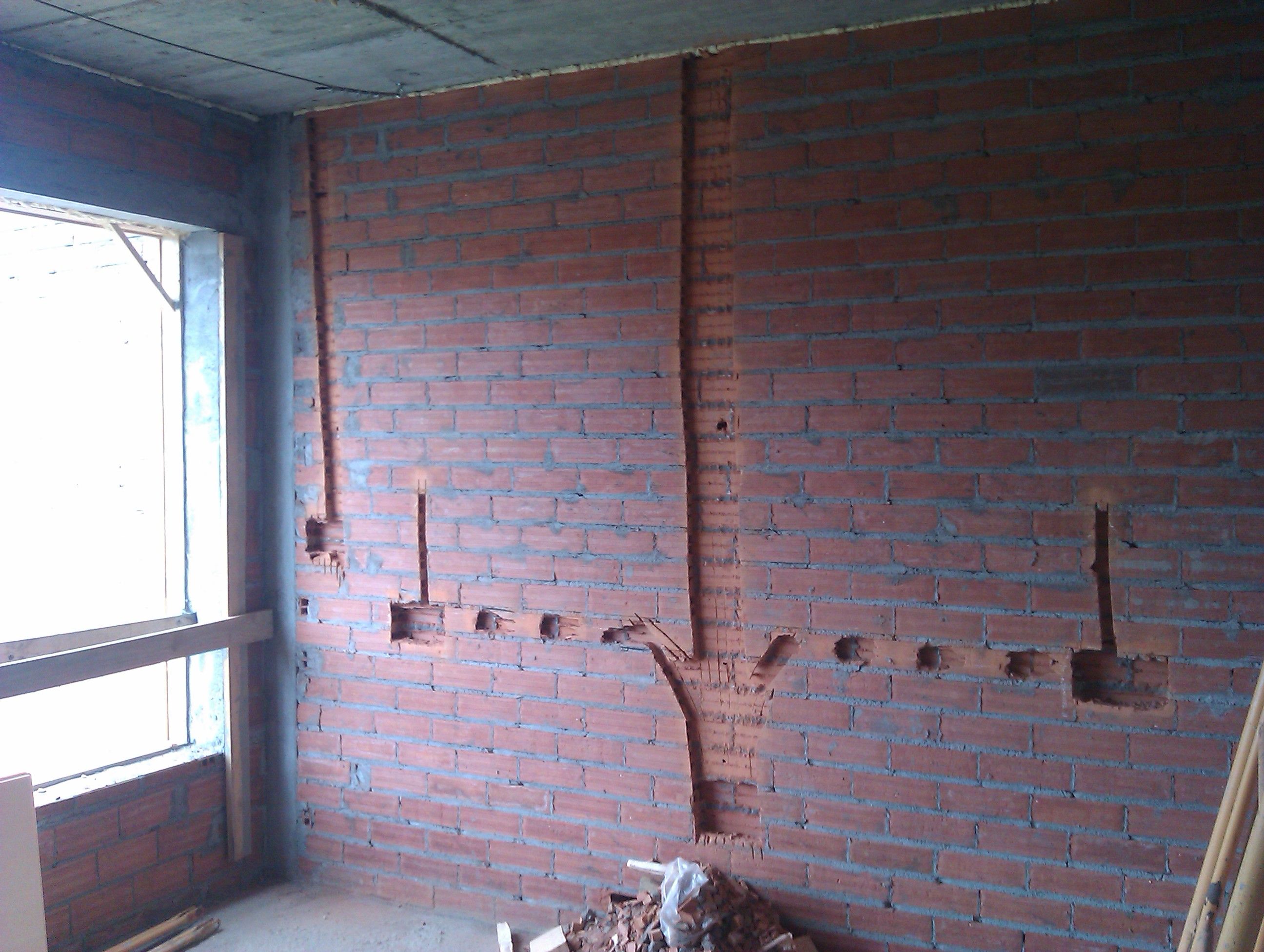

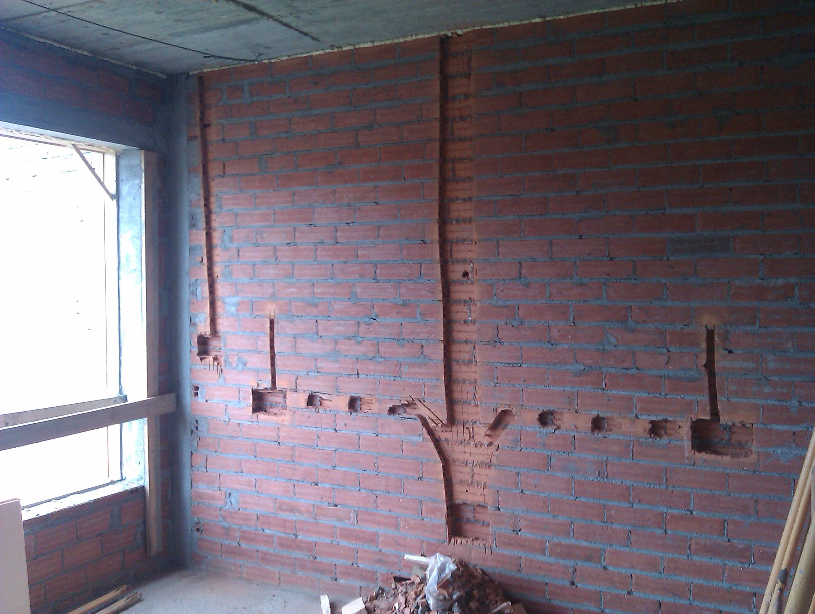

Както виждате препирните са безкрайни.
Проблемите, обаче не са толкова в полето
на ел. техниците, колкото в това на
проектантите и най-вече в това на
архитекта. Ако реализирате следните
няколко препоръки, ще създадете
възможност за качествено полагане на ел.
кабелите във вашата къща, съобразено с
нормите, стандартите и наредбите.
1..Ширина на външни стени от 38см.
Колоните са 35+3см; бигли широки 30-31см.
Тези 3см са от вътрешната страна на
колоните (шайбите) и при направата на
кофража се слага парче дъска (талпа) с
дебелина 3см (на мястото от където ще
преминат кабелните линии), което после
се декофрира. Получава се широк канал
с дълбочина 3см, която е достатъчна за
прокарване на мостови проводници. Ако
е необходима по-голяма от 3см дълбочина,
(например за гофре) няма проблем да
бъде реализирана за сметка на ширината
на колоните, която ще бъде редуцирана
още на етап проект.
2..Ширина на вътрешните колони и шайби
от 25+5см. Бигли широки 20-21см.
Получава се канал с дълбочина 5см,
достатъчна за прокарване на главните
ел. линии.
3..С или без окачен таван, мостов
1.5мм2, положен по тавана (плоча)
за осветлението, не би трябвало да
създава проблеми на мазилката.
Преди да пуснете ел. техниците в къщата
си, трябва да се погрижите грубият строеж
да отговаря на конкретни изисквания.
Иначе бай Илия ще съсипе колоните с
криминални вкопавания.
:lol:
Нямам нищо против някой да прави спайки но само за него си.
За в практиката/индустрията/професионално ... не стават.
Има човешки фактор а той трябва да се елиминира максимало.
Преди няма и месец пак ми се оплакваха от спайка колкото палеца ми.
Усукал "майстора" няколко различни по сечение проводника и отгоре добавял, добавял...
Най-накрая върху получената топка няма и една витка от проводник 1,5 квадрата.
Отгоре яко PVC за да не се разпадне.
Ето и другия тип спайки от неръкотворен потребител на форума.
Че и се хвали на всичкото отгоре...
ЦЪЪЪК
пет май 24, 2024 2:33 pmBLUEPUPIL написа:
архитекта.
Аз колко пъти да обяснявам че от тези некадърници никакъв чеп не става?
Кой е тоя луд електротехник или ОВК който ще тръгне да дупчи и да прави канали ако всички детайли предварително са заложени и изпълнени?
Но в България НЕ СЕ РАБОТИ ТАКА.
