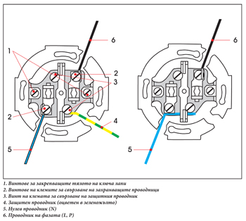

Помогнете малко в избора на кабел за удължител :|
Като за начало има ли разлика между кабел 2х2,5мм2 за ел. уреди и такъв за озвучение ?
Направих запитване до Elimex за 20-30м кабел 2х2,5мм2. и като разбраха че е за удължител ми казаха че не ставало и трябвало още в началото да уточня че ще е за ел.уреди :?
Единствената разлика за която аз се сещам е че няма 3-ти проводник за земното които така или иначе не ми трябва.

mgbagera написа:
Първо - Не може да правиш удължител без 3-то жило. Това означава, че няма да имаш заземяване или възможност за зануляване. В такъв разклонител не можеш да пускаш уреди с метален корпус, защото ако стане нещо - тежко ти.
Второ - Кабелът за аудио изолацията му едва ли е разчетена за мрежово напрежение. Всичко може, ако искаш да си рискуваш живота с единично изолиран кабел. Ако не искаш да правиш глупави изпълнения, отиваш и си купуваш от магазина за кабели ШВПС или ШКПТ 3х2.5mm2. Първият е PVC изолация, вторият е каучук и е малко по-мек. Успех, приятелю. :partyman: Не прави глупости, да не ти четем некролога! :!:

mgbagera - специалист
Благодаря за изчерпателната информация :prost:
Обаче пак не ми стана ясно какъв е смисъла от 3-тия проводник за земното при положение че къщата е старо строителство и в нея на нито един контакт няма 3-ти проводник за земно.
Това за тънката изолация се досетих и за това попитах в магазина за нещо с по дебела изолация и то стана на въпрос.
egomen66 - майстор
Ако контакта ти е свързан правилно , при завъртане на щепсела винаги ще ти е занулен с третото жило... #-o
Е да ама почти никои контакт не е премостен между земно и нула, не че е сложна работа ама не съм се заричал да го направя.
Та сега на въпроса има ли смисъл от 3-ти проводник при такава ситуация?

toolegittoquit - майстор
mgbagera написа:
Направи го бре! Искаш да те изтрещи тока от някой уред с метален корпус ли? То вярно и така си работят, но не са безопасни! :idea: Вчера ми гръмна скарата в лицето. Тръбичката на реотана прегоряла отдолу, обаче понеже отдолу не съм я търкал, не го видях. Обръщам си аз кюфтетата и изведнъж скарата почна да трещи и избухна в пламъци - запали се мазнината в тавичката отдолу. Обаче ток не ме удари, въпреки че бях с металната щипка именно защото скарата беше занулена. Иначе щеше да ме изтрещи мене тока. От тогава се зарекох с електрически скари да не се занимавам, особено такива до 30лв.
