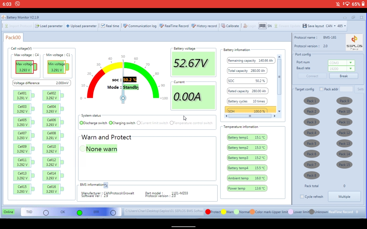

В инструкцията на Гроват има 15 протокола по CAN за комуникацията между инвертора и БМС. Пуснал съм първият който е на позиция 51 и комуникация има, но никъде няма информация на кой протокол трябва да бъде. За повече информация пише да се свържа с Гроват и сега чакам отговор от тях на кой протокол да направя връзката, защото от 51 до 65 позиция на мен нищо не ми говори.
Задкормилното устройство когато знае, че греши приема критика и всичко останало.
brum - майстор
Ти беше със Seplos-кият BMS, нали? Ако да - приказвай с тях за настройките. Защото Growatt ще ти кажат да си купиш някоя от батериите с които работят. Дреме им на тях, че си си направил сам батерия и искаш да пуснеш с нея инвертора.

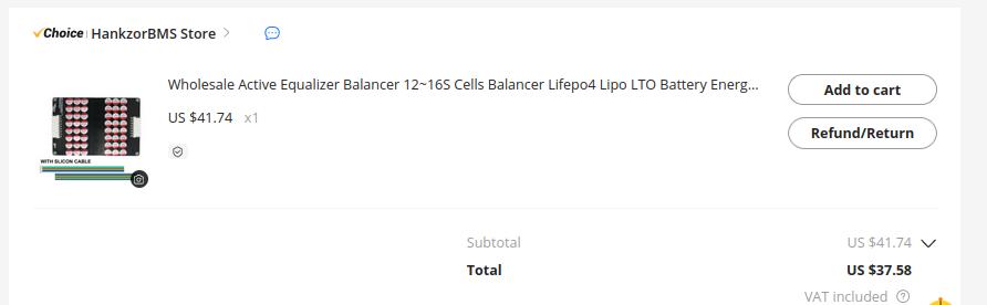

В Active Balancer дали има смисъл да се инвестира. Гледам на доста места го ползват.
В алито ги гледам 10А за стотина лв.
brum - майстор
Потрай и ще видиш дали има смисъл. С читави клетки - не. С кофти клетки - да. А и ако го дебнеш на промоция е под 40 долара. Моя за толкова го взех само заради цената, но е малко вероятно да го ползвам. По-скоро ми беше интересно каква му е схемотехниката.

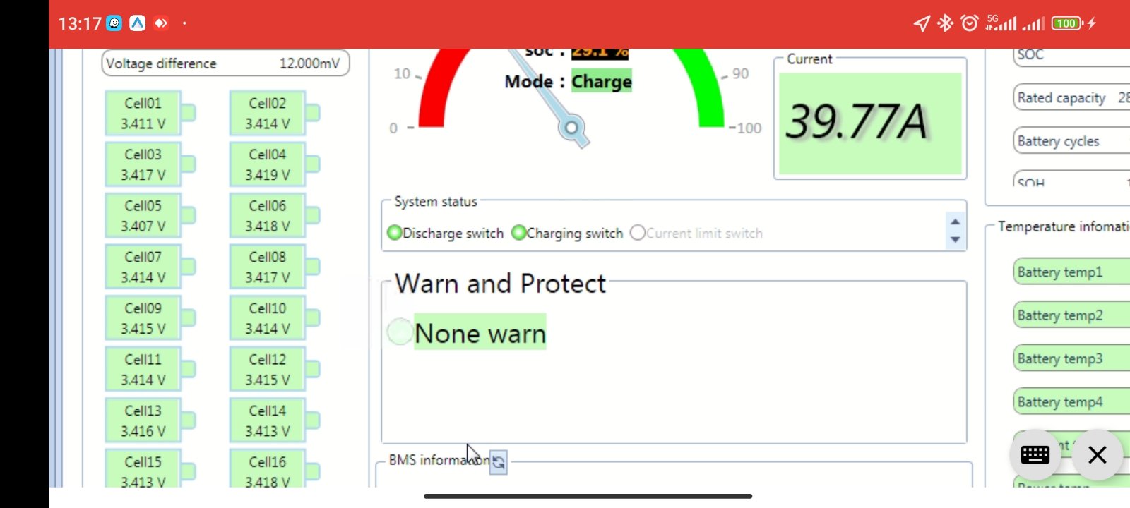

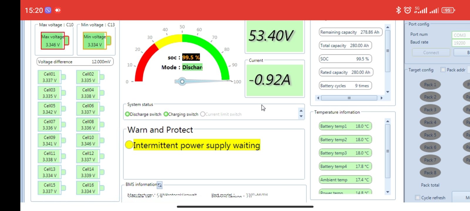

Нещата започват да се стабилизират още повече, но се чудя до колкото е нормално да се разминават клетките. По време на товар е различно, веднъж се разминават 10-15mv друг път 20-25mv. При 90А консумация от инвертора бяха почти 40mv.
БМС гледам го дават с пасивен баланс, това предполагам е когато е в стенд бай режим.
Както и да е, колегата отново е правил някаква поръчка до бабата и е поръчал активен баланс. Но аз си мисля, че той ще се справя до някакви ниски ампери, след това всичко си зависи от клетките.
brum - майстор
Моите се разминават с 5-6mV без товар и до 9mV с товар. Един път стигнаха 3.4V и пак с толкова се разминаваха. Над 3.45V очаквам да се разминат с повече.
BMS-а прави пасивният баланс само при клетки над 3.45V при стандартни настройки (или пък 3.4V да беше).
За да имаш толкова променящи се разлики при товар имаш лоши връзки между клетките. При качване на товара почва да има различни падове между различните клетки и съответно при разреждане дадени клетки падат повече от другите, а при зареждане се качват повече от другите. При мен за да го няма това подходих педантично към монтажа на бъсбаровете - изопропилов алкохол, финна полираща гъба и динамометричен ключ. Проверка с милиомметър показа разлики от терминал до терминал (мерено на алуминиевата част до самата клетка) максимум 0.02 милиома.

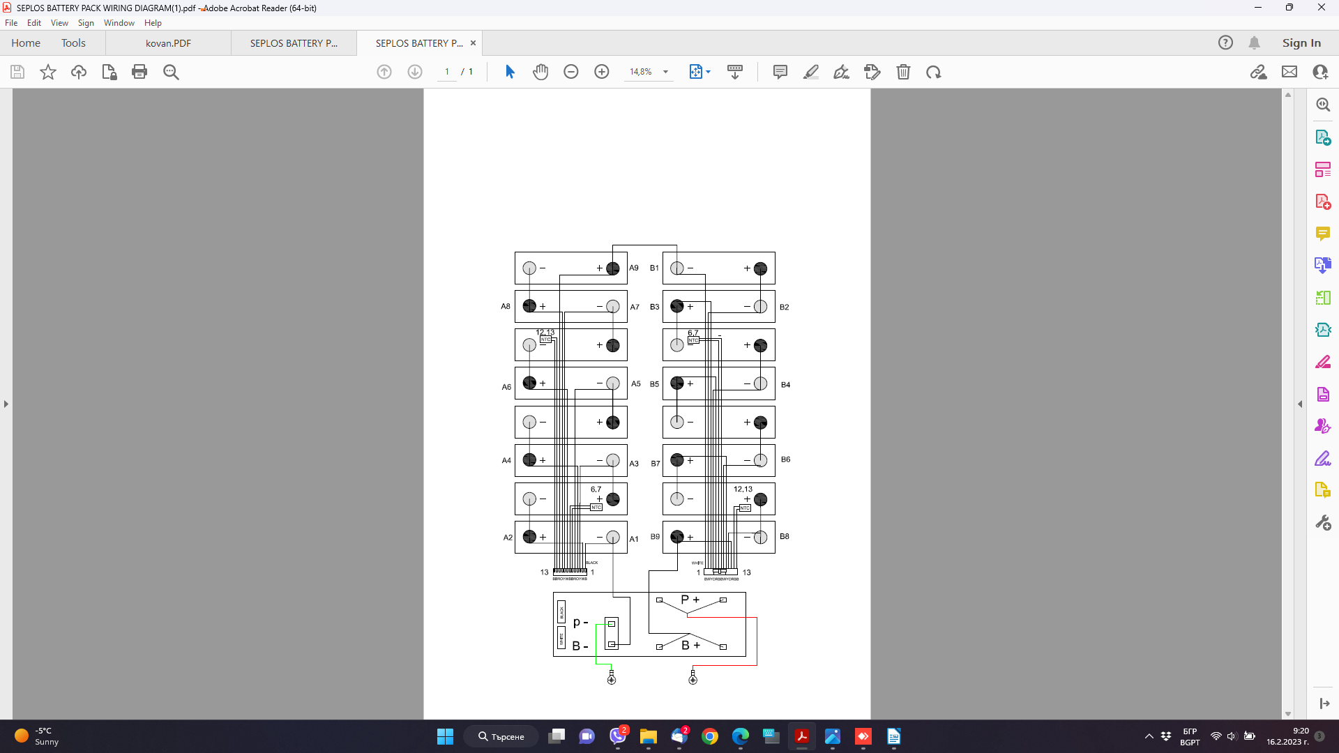

Понеже днес трих снимки и попаднах на твоите снимки от темата, направи ми впечатление, че по твоята схема на всяка клетка си вързал "комуникацията" на БМС. А по схема китаеца го дава през клетка и на всяка клетка на която е връзката да има два проводника, малко объркано го написах.
Сега предполагам няма някакво огромно значение, но все пак китаеца е имал нещо като идея.
brum - майстор
Свързал съм според схемата на китаеца. Нещо грешни снимки гледаш или грешно ги интерпретираш :) .
Вземаш си милиомметър и мериш клетките. Мериш и бъсбаровете и ще видиш от къде идва. Ако разликата между клетките се покачва в пъти при зареждане спрямо това което е в покой или клетките са с различно вътрешно съпротивление, или имаш лошо наредени бъсбарове. Залагам на последното :) .
Не е блок за умиране. Не се впрягай толкова. Но ако държиш да го изпипаш до последният детайл пътя напред ти е ясен.
