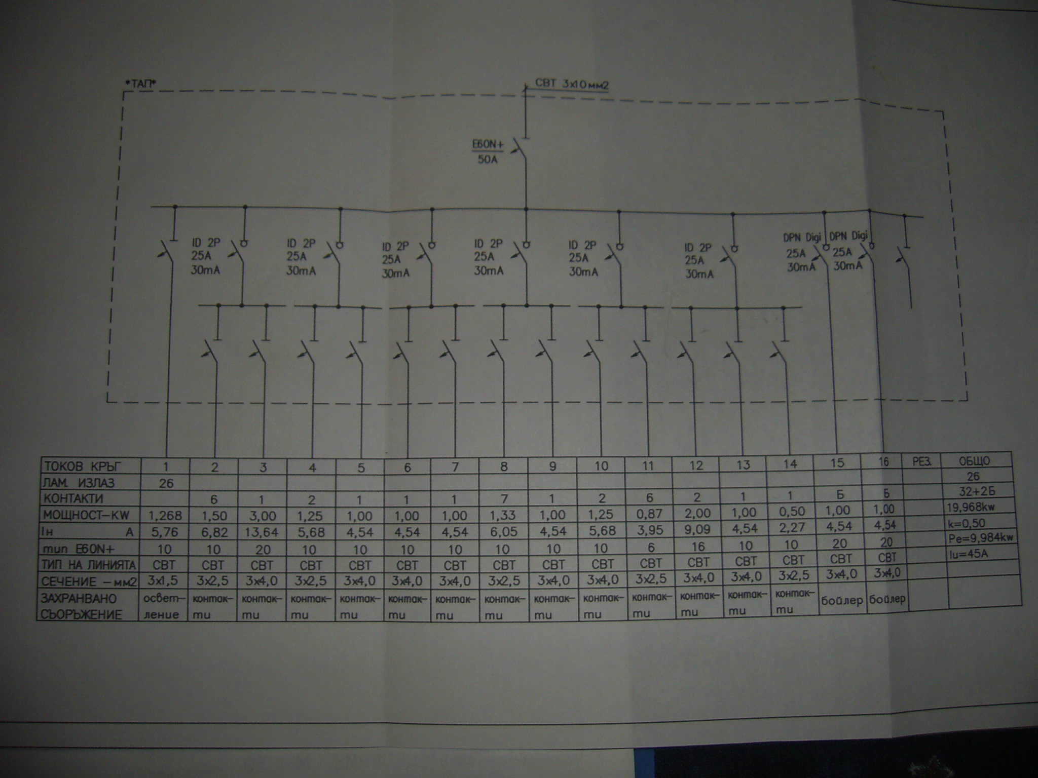

Изчетох цялата тема и научих много неща за ДТЗ. В момента окабелявам инсталацията на собствена нова къща, която е дървена и много ме касае защитата срещу запалване. Та човек колкото повече знае, толкова повече въпроси си задава.
Прикачил съм вътрешното табло. Получавам ток от съсед по кабел 2х6 кв.мм Той влиза в едно външно табло на двора(има автоматичен предпазител 50А) и оттам по кабел СВТ 3*6 кв.мм достига до вътрешното табло. До вътрешното табло достига и отделен многожилен кабел, който е свързан за един метален прът забит в земята до къщата. Изпълнявам всичко по проект без промени.
Въпросите ми са следните:
1. Имам ли право на избора за система за зазимяване - T N S или TT, след като кръга на осветлението не е защитен с ДТЗ?
2. Ако да, кой да избера?
3. При TNS къде да свържа зазимяването с нулата:
а. между външното табло и главния АП на вътрешното табло
б. между главния АП на вътрешното табло и ДТЗ на отделните кръгове
