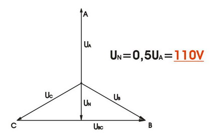

Johny - майстор
Аз вече се разкритикувах....110V

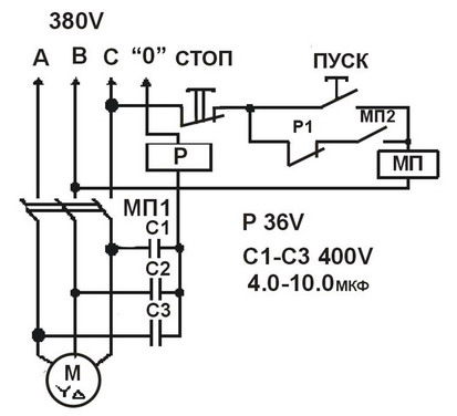

И една схемка за защита по този повод.

Johny - майстор
Защитата от претоварване е по-инерционна. Всяка защита си има своето място, особенно при отговорни дейности и имайки в предвид стойността на ремонта. Новите апаратури са компактни и модерни, но за "направи си сам" смятам, че моята схемка става.
Милен - майстор
Става - руска класика
