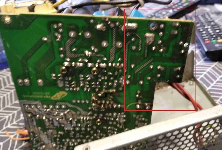

И така изрових едно захранване от скрапа ..верно беше в скрапа не се майтапя малко го е валяло ма се надявам че му няма нищо...сега е сухо...
прилагам ви снимки....принципно имам и едно работещо дето мога да прежала ма се стискам ...макар че ако кажете че туй не става ще си резна от него ...прилагам снимки... туй дет съм наблегнал на снимките ли е ....

нед дек 20, 2020 11:27 amsilent написа: И така изрових едно захранване от скрапа ..Ти па намери какво да изровиш - с PFC.
Не че нещо ама е малко по-усложнено.
Дай една по-читава снимка от страна спойки и да е на фокус че тая камера пиксели бол ама снимка ... йок.
P.S. Навремето е тва PFC е било читава захранване. Я напиши и модела.

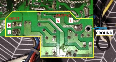

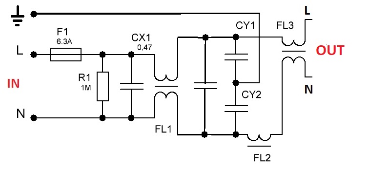

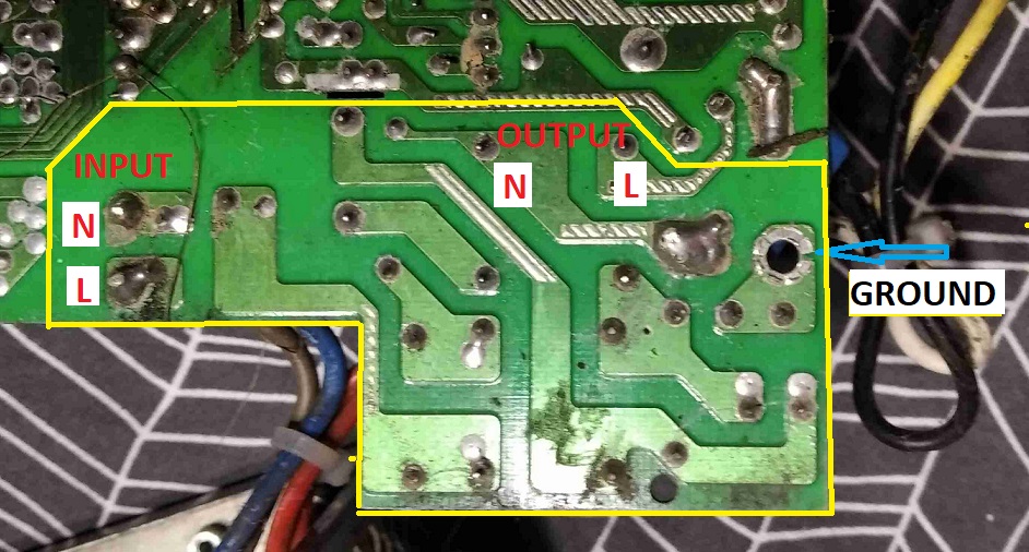

hidrazin
- Мнения: 27149
вт дек 22, 2020 8:47 amsilent написа: Ако не е ...Входа ти е написан на платката - L и N дето са запоени синята и черната жица.
Изхода където съм го написал - запояваш жиците за изхода направо на пътечките.
Масата ти е на на дупката за болтчето - там където е общата точка на двата сини кондензатора.
Тази маса е обща. Демек трябва да бъде свързана към заземителните пластини на контакта и на щепсела.
Ако нещо не е ясно...
