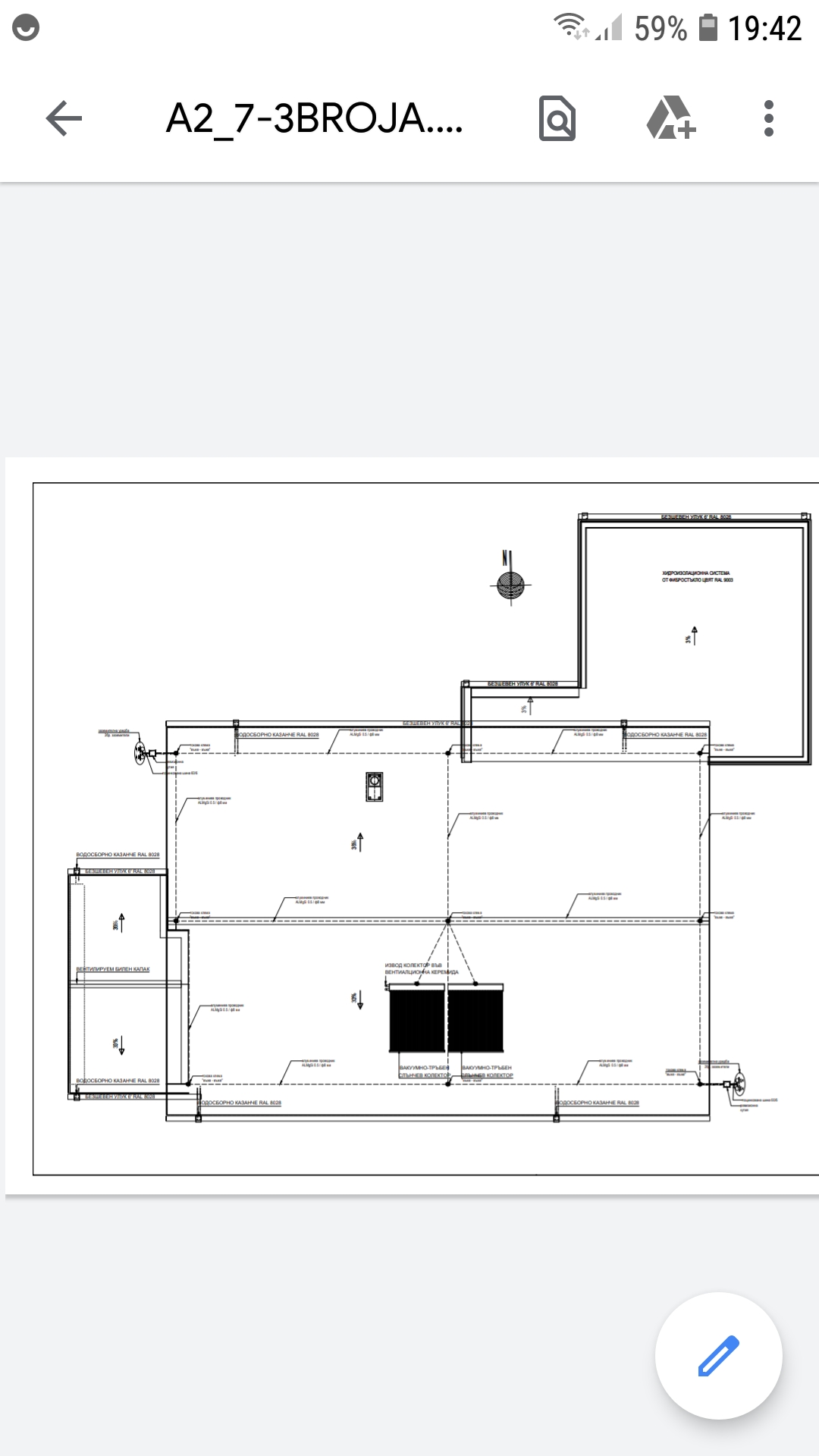

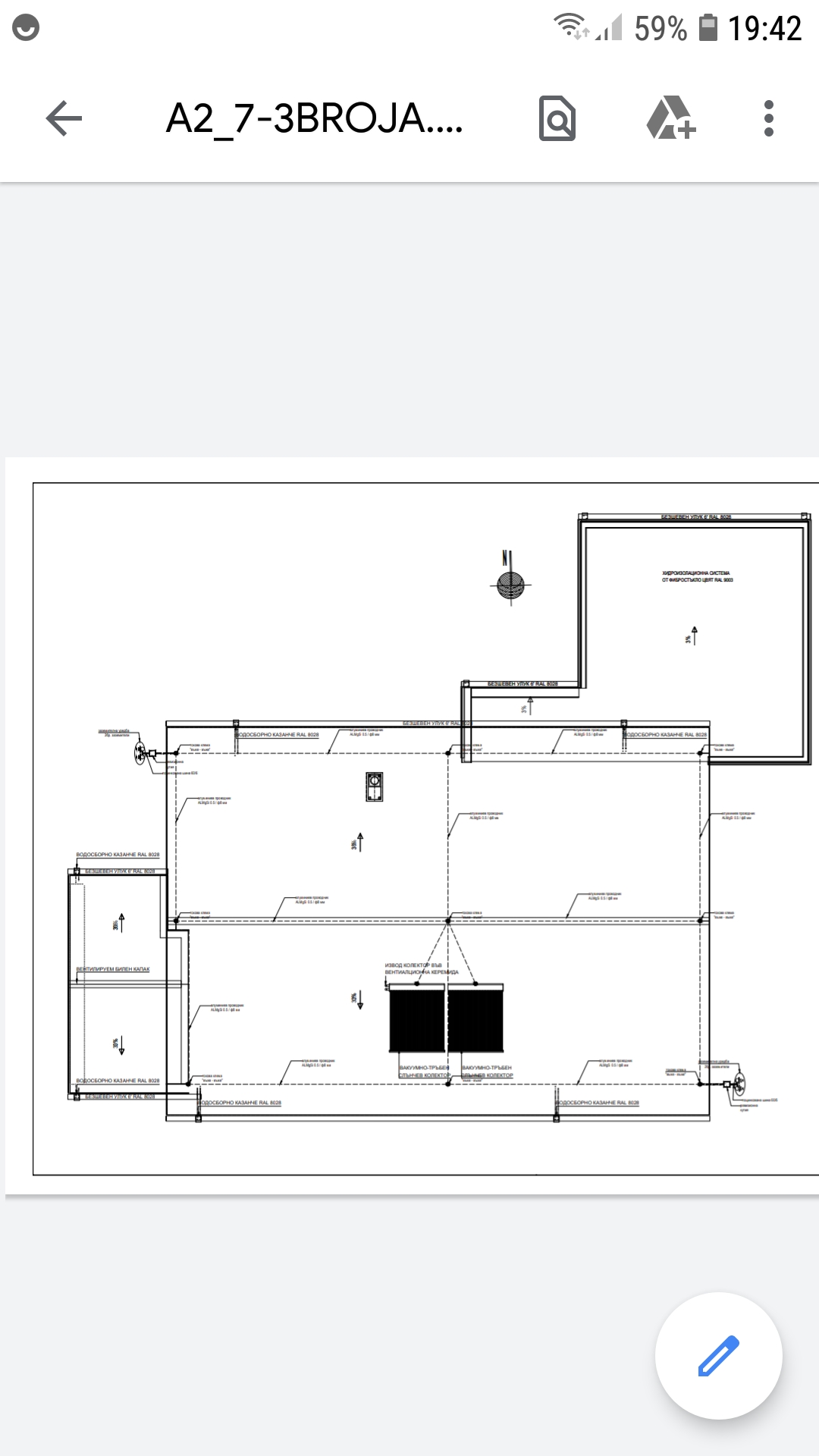

Нямаме кутия,защото сложихме заземителни колове от неръждавейка.
За да не кажа някоя глупост ,ще се опитам да перефразирам думите на инсталатора,а именно,че тя служи за измерване на заземяването във времето,или изгниването на останалите,различни от неръждавейка колове.Сега,ако са ни излъгали,сме се вързали..
Иначе кабелния спусък е в гофре и под изолацията,уж по изискванията.
Ще снимам скоро и ще пусна снимката.
Къщата е в България.

nelina_london - специалист
При положение,че заземяването е измерено и коловете не гният ,тоест при подземната част няма промяна какво би се измервало?Действието на мачтата ли?
Първоначално също бяхме против активната защита,но ценово бе еднаква с обикновената.Също в противен случай кабел трябваше да обикаля по целия покрив и да се заземява в 2 противоположни края на къщата и цялото това перфориране на металните керемиди не ни хареса,както и надеждното закрепяне на мачтата.
Проектантът по ЕЛ частта одобри новия вариант и също каза ,че е "за"активната,но е заложил обикновена,защото иннеститорите търсят най-евтиния вариант.
Ще се допълня с снимка на оригиналния проект.

Сертификатът не е при мен да погледна ,какво са записали.Измервано е есента,набити са 6 заземителни шини.
Като условие споменаха само,че трябва заземянането на ел таблото да не е в близост до това.

За неотговорни обекти, като къщи, това е не е правило, освен ако мълниезащита е външна и е напълно изолирана от сградата или когато съвместяването е забранено, например за съобщителни обекти.
В останалите ситуаци за неотговорни обекти това е начин да ти продадат още един заземител, защото според наредбата мълнезащитата трябва да се свърже към точката за изравняване на потенциалите, където пък е свързан и заземителя на ел.инсталацията. Така стават два вързани на едно място и по правилата на всемирната мизерия може да се получи затворен контур чиито токове да правят странни явления т.е. единия става излишен и от части опасен.
А липсата на контролна кутия е без коментар (пак някой "майстор" е спестявал на собственика без да му го искат). Пак според споменатата по-напред наредба трябва да има начин да се проверява състоянието на заземителя. Това става или с разкачане (кутия) или да има място, където "кабела" от покрива към заземителя да е достъпен така че да може да се обхване с токови клещи (4-5см между него и стената) и намерите някой с измервател позволяващ измерване без разкачане.
