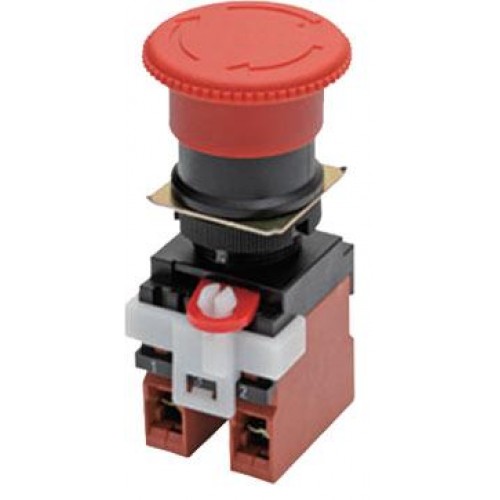

Какво значение има? С пресостата ще управляваш контактора на пускателя, не директно мотора. Но тогава вместо кнопки пуск/стоп ще ти трябва преработка на пускателя със задържащ ключ за пускане и авариен стоп тип гъба.

Няма проблем и на 0,4 Kv бобина. Проблема е, че без преработка на пускателя са възможни два варианта :
1. При всяко спиране от пресостата трябва пускане от кнопка "пуск"
2. При спиране от пресостата и последващо пускане пак от него, тогава няма принудително спиране от кнопка "стоп".
Всичко зависи къде ще се свържат контактите на пресостата. Другия вариант е захранване от моторна защита, а управлението на мотора по налягане да става от пускатела. Е, има и вариант пускане от шалтер или трифазен прекъсвач тип ПЕП, стават АТ00, стават и А1 със съответния ток и защита.
Определено си трябва за пресвързването човек, разбиращ си от работата. Принципа проба/грешка нещо не се котира в случая.
Всичко това оскъпява проекта, но в краен случай нали е важно да се предпази човека/машината.
пп:Сетих се, че машината ще се ползва за цепачка на дърва с конус, тогава е задължително да има монтиран авариен стоп. Нещо от този вид
