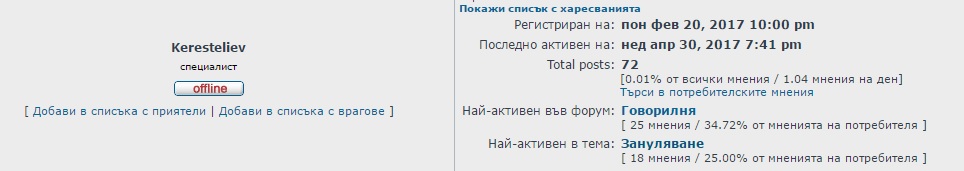

Keresteliev направих си труда да погледна какви си ги писал из форума и от това:
всичко е жлъч бре човек! От къде толкоз злоба? Тинкито поне първоначалния му порив е да помогне или да изпъкне. Ревеш срещу него а в същото време само натоварваш с негативизма си! Тролове си имаме в излишък. Спри се моля те!
Сори че оспамих темата.
