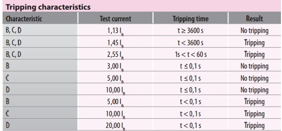

muhala написа:
За трети път ти казвам, че максималния ток на контакта е 16А, предпазителя ти е 25А. Кое не стана ясно ?
И какво? 16А предпазител няма да сработи веднага при претоварване от 1-2-5А - например 19А. Биметалната защита е бавна и с толеранс от претоварване.

nikolov333 - майстор
Глупости бавна била защитата..На моите 10А АП на ЕТI дето не са кой знае каква марка при стартов ток 13-14А от импулсните захранвания на лед крушките за по-малко от секунда изключват на момента..Иначе консумират 2.5А.

sinfon - специалист
nikolov333 написа:
Нещо да прочетеш спецификацията на АП-тата?
sinfon - специалист
nikolov333 написа:
Ето чети и ти.. http://www.etigroup.eu/levels-2?view=id ... =002141514
Чета. Значи както виждаш до 1.5In сработването не се знае кога точно ще стане. До 3600 секунди - това си е цял час бе. С други думи вместо да изгаси на 16А, предпазителят спокойно може да държи 1 час близо 24А :-D
Ха сега кажи ми, ако го претовариш тоя контакт 10-тина дни по ред с 24А по 1час, какво ли ще му се случи? :partyman:
