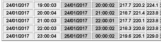

Сега погледнах, положението вечер май не е много добро:
Резервното в момента е клекнало на 214 на фаза, изобщо не разчитам на него вече, заредил съм генератора, пуснал съм му подгрева и чакам купона :-D

nikolovvd - майстор
Всичко си е в реда на нещата. Неделя, Понеделник и Вторник (22, 23 и 24 Януари 2017г.) съответно -20, -19, -16 градуса. Миналата седмица бе пак същото от -19 до -13 градуса.
Голям студ навън, повишена консумация, голям ток по преносната мрежа, по-голям пад върху нея и съответно понижаване на напрежението при крайния потребител.
