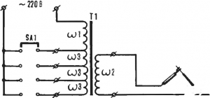

П.П4: Здравейте, за комутирането на веригите между променлив/постоянен ток на вторичната страна, май измислих нещо, но ще работи ли незнам. Използват се тиристори, от порядъка на 200 амперови. Това е схемата: http://prikachi.com/images.php?images/466/8235466n.jpg УЕ на тиристорите, ако ги свържа през контакти на реле към анода на съответния тиристор, при подаване на напрежение на УЕ тиристора би трябвало да се отпуши и ако на входа съм подал променливо напрежение, на изхода също може би трябва да имам променливо напрежение по схемата, която си измислих. Само незнам при отпадане на напрежението подадено на УЕ дали тиристорите ще се запушат и ще спрат да провеждат ток, или ще си стоят отпушени ? Незнам изобщо дали схемата ми е вярна, тъй като уча Електроенергетика, а не уча електроника, но пък до някаква степен ме влече тя и така да се каже ми е хоби.

За регулиране на тока, трябваше да навиеш първичната с няколко извода. Колко навивки са сега?
Ето нещо примерно със симистори и галетен превключвател.....
miro_9703 - специалист
Около 500. И аз съжалявам, че не оставих през няколко навивки към края изводи, но мислех, че пак няма да тръгне пущината и си викам ей така за спорта ще го навия да пробвам, а пък то взе, че тръгна :D Сега търся някакъв друг начин за регулиране на тока, защото съм навил и вторичната намотка и не ми се е отново да я развивам, че освен нея трябва и от първичната 100-120 навивки може би да развия и да оставя изводи .... Та търся вариант за регулиране на тока във вторичната страна. Знам, че там е по-трудно, защото токовете са по-големи, но ...
gogo7777 - майстор
Донавий само първичната /за да намаляваш тока, съответно напрежението/......нали не си навил вторичната върху първичната :)
Остави изводи на 500, 540, 580-та навивка.....съвсем на грубо смятам.

На времето имаше много саморъчно правени машини с превключване на различни изводи на вторичната.Работят,лошото е че за разлика от превключването на първичната,при различните степени на превключване на вторичната ще има много големи разлики в напреженията.Съответно при по-ниските степени ще пали по-неуверено дъгата.По спомен,не трябва да слизаш под навивка даваща 33-34 волта на свободен ход,защото при по-ниско от това напрежение си е мъка паленето.
ПП Сега си погледнах записките-не падай под 38 волта.
sstefanov - майстор
От гледна точка на вторичното напрежение, дали ще превключваш първичната или вторичната намотки няма особено значение - то пак ще е различно при различни положения на превключвателя.
При първичната страна токовете са по-малки и превключвателите са по-евтини.
Здравейте, вторичната е върху първичната :axe: В момента напрежението на празен ход е 52 волта, но под товар не съм го мерил. Чел съм, че пада с около 20%, т.е отива на около 40V.
