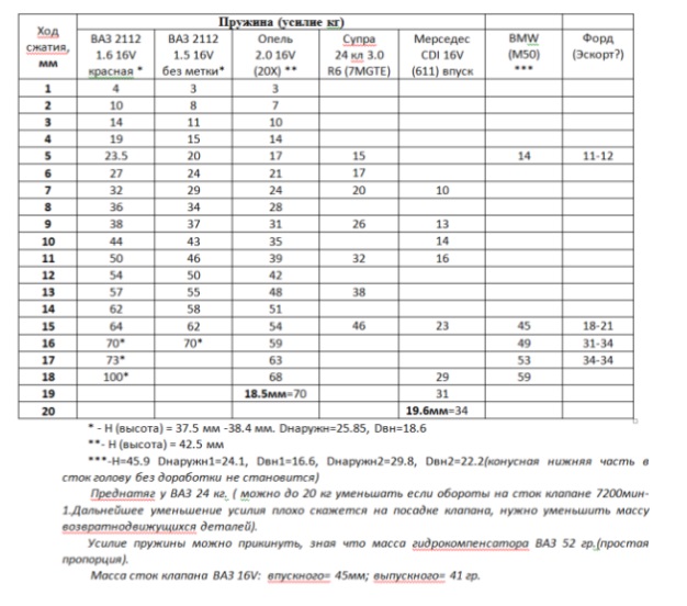

Сега си задай въпроса- колко трябва да е голяма силата на електромагнита която БЪРЗО трябва да натисне клапана. Не помня колко точно е усилието на пружината, но е над 200N.

Ей сега изрових някакви данни за пружини на клапани. Който иска нека си смята какъв електромагнит ще е нужен.
И като допълнение към таблицата - клапана при монтажа е напрегнат с някакво предварително усилие.
От там нататък трябва да се прибави нужното допълнително усилие за неговото отваряне. Колко се отваря клапана?
Ми не съм автомонтьор ама на стария ми дъргел повдигането на клапаните беше някъде 11мм (това по много стари спомени).
Приятно смятане. Нали някой тук даде линкове към начини за изчисляване на бобини. :lol:

Хидразине, нали ги ремонтирам бре. Бобинката на инжектора има съпротивление 0,5-0,9 ома. Отварящия ток е 18А ,а задържащия около 12. Ся че ревнеш за закона на ома, но сам опитай да прекараш ток от 18 А през бобина със стръмност по малко от 100микросекунди. Това ще рече над 10 килохерца честота. Сам ще сметнеш какво напрежение ти е нужно.
А тока през пиезодюзите достига едва 6А.
