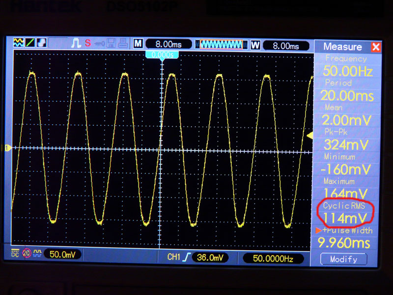

Да, проблема е, че ни лъжат за някои ламБи и е трудно да го проверим, а в нашия случай е трудно с мултицет.

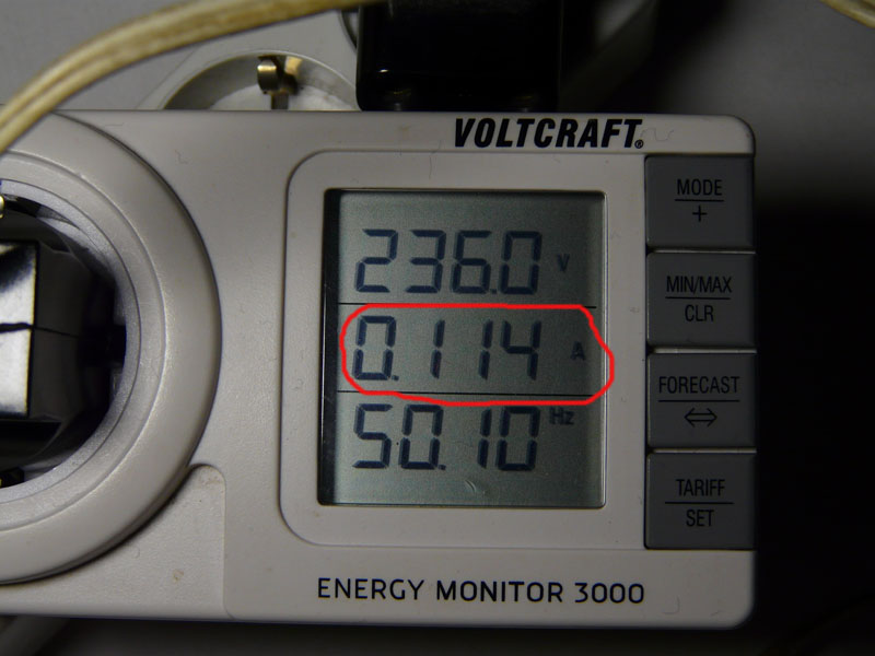

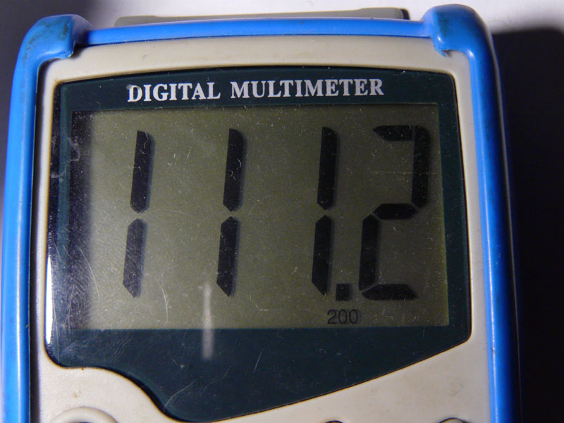

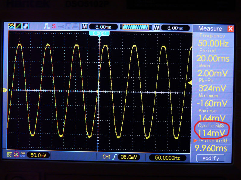

Ето малко нагледен материал:
Използвал съм - осцилоскоп, ватметър, мултицет(обикновен) и лапма с нажежаема жичка - 25Вт.
Искам да видите какво показват различните уреди при измерване на ток - синусоидален и различен от синусоидален. Тъй като с осцилоскопа мога да измервам само напрежение съм използвал и резистор 1 ом и меря напрежението му в двата края - така напрежението е еквивалент на тока.
Ето какво се случва при синусоидален ток и косинус фи 1.
Какво показва осцилоскопа:
ватметъра:
и мултицета:
Продължавам в следващия пост, защото повече от 5 снимки не мога да кача.

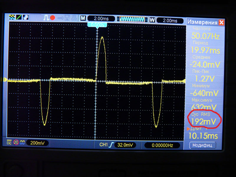

DMN - майстор

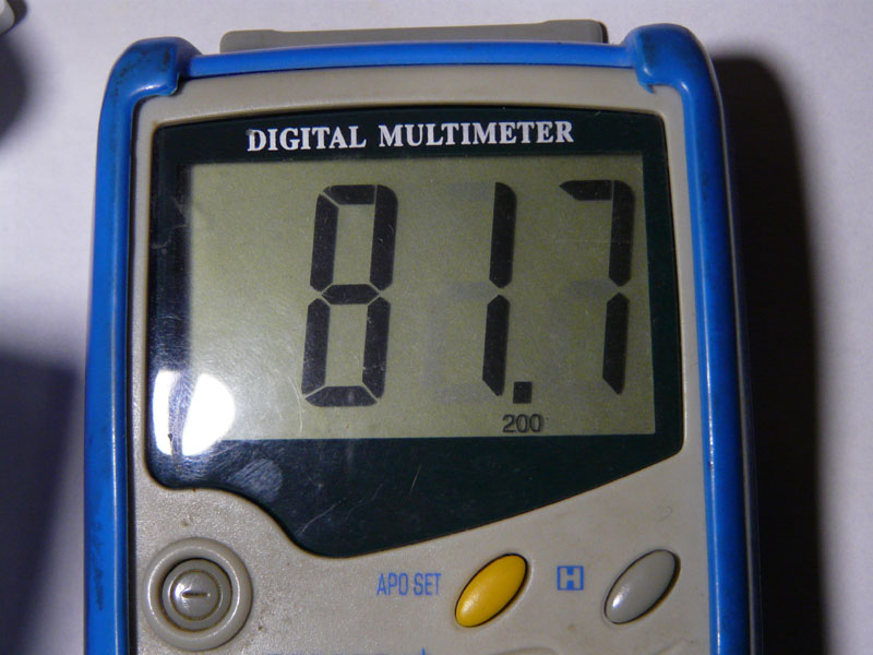

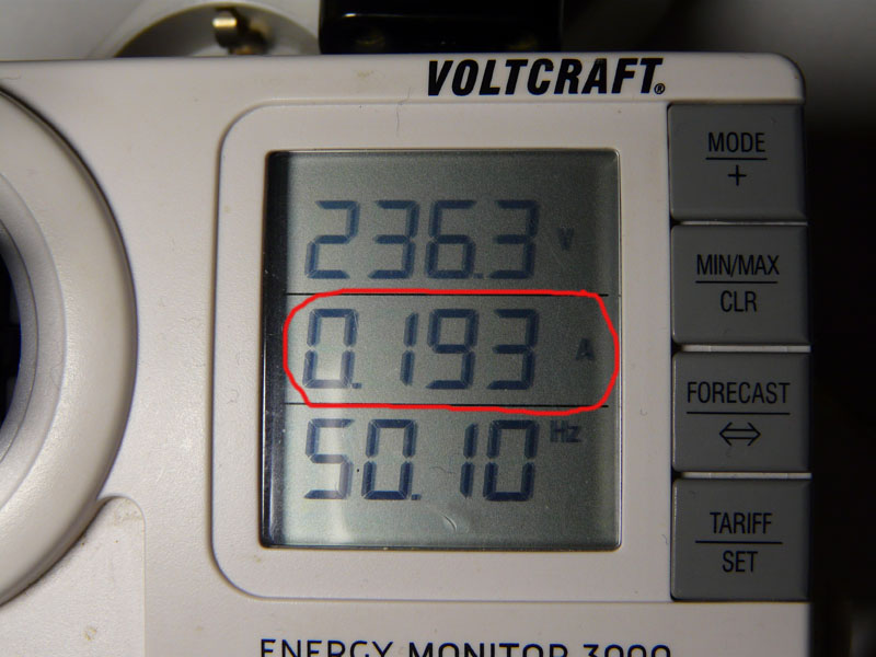

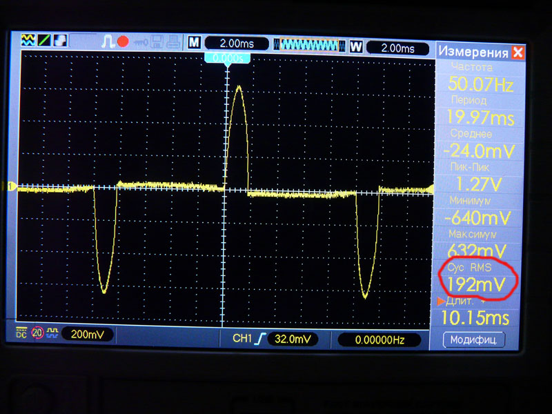

Тук със същата постановка вече измервам тока на ЛСД монитор, който е с импулсно захранване.
ватметъра:
и великият мултицет, по чиито показания смятате във формулите:
Тук косинус фи според ватметъра е 0.58 (с правилната уместна забележка на 8180 по този въпрос)
Вие си правете изводите с какво да мерите и на кой уред да вярвате.
Проблемите са два - единият е не синусоидалната форма на тока, другия е фактора на мощността, когато е различен от 1. И в двата случая мултицета показва лъжливо, освен ако не е с T-RMS... може би....

1. За да обобщим - на мен не ми е докрай ясно дали измерването на тока с читав уред в случая ще е достоверно за просто изчисление по закона на Ом. В осцилограмата ти с монитора ми се струва, че приблизително би могло. Но при схема с последователен "гасящ" кондензатор, мисля че пак няма да стане номера - споменато от Колегата zz_stefanov. :?

Измерването на тока с мултицет и изчислението на мощност по закона на Ом може да стане само при активни товари. При всички други случаи обаче, трябва да се вземе под внимание и фактора на мощността. Когато фактора на мощността е различен от 1, уред с T-RMS може да покаже вярно тока, но като не знаем колко е фактора на мощността - изчислението ще е грешно.
Мощността се изчислява като умножим тока по напрежението и по косинус фи за променливите токове.
Ако имаме една лампа с нажежаема жичка, която консумира 0.1А при 230V, то мощността й ще бъде 230*0.1*1(косинус фи)= 23W.
Ако обаче косинус фи при друга лампа е 0.5, но измерения ток е пак 0.1А, какво става:
230*0.1*0.5=11.5W. Е, точно тук грешат повечето, като не умножават и фактора на мощността, щото не знаят колко е.
И какво излиза, че като не знаем колко е фактора на мощността ние не го смятаме във формулата и той така автоматично се приема за 1, което не е вярно при консуматори, които не са чисто активни - както е в случая с ЛЕД лампите.
Така че, даже когато се измерва тока с уред, който има T-RMS, но не се вземе под внимание фактора на мощността, грешките в смятането по закона на Ом ще са още по-големи. Уредите с T-RMS обикновено показват по-голям ток от уредите без T-RMS, когато фактора на мощността е различен от 1, то се вижда и на снимките, които съм направил, мултицета ми не е с T-RMS и се вижда, че показва по-малък ток, който не е верен(последната снимка).
И да обобщим - най-близко до верния резултат при измерване на мощност трябва да показва ватметъра, тъй като той отчита и умножава и трите величини - ток, напрежение и фактор на мощността. А колко ще е верен ватметъра, вече зависи от производителя според мен :) .

Считаш ли, че на осцилоскопа меренето е Тrue?
Ако не си разтурил постановката, пусни и напрежението на последната осцилограма, да си сверя нещо, пък може и да го обсъдим.
