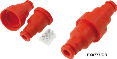

Само като информация а не че е много подходящо за случая. Има и такива кабелни съединители ако на някой му се наложи.

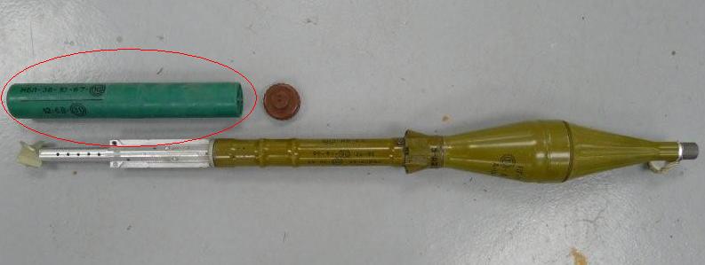

Аз пък за да мина тънко за временно свързване на кабели, когато ще са на открито и ще ги вали дъжд използвам опаковки от РПГ-7. :-D На дъната на двете половини от опаковката съм пробил дупки и съм сложил щуцери. Много удобна и надеждна работа.
RPG Complete.JPG (23.83 KиБ) Видяна 2436 пъти
fikata - майстор
А после РПГ-то какво го правиш :?
PCL82 - майстор
Това за опаковката е идея. Може да се ползва кутийка от мултивитамини по възможност със залепен етикет, а не напечатани надписи. Капачката, която е пълна със силикагел се пробива чисто със замба и през нея се прекарват мостоваците и се залива със епоксидна смола или силикон. На дъното на кутийката се слага един щуцер и през наго се пуска швпс, СВТ или NYM-J. Кутийката се скрива зад бойлера и може да се закрепи по желание със скоба за полипропиленови тръби към стената.

Ееее... Не е добре да съхраняваш двигателя на РПГ-то без опаковката. Ще се овлажни. Първо ползваш РПГ-то и после опаковката я използваш за ел. връзки. :-D
[img]http://www.napravisam.bg/forum/download/file.php?id=77520[/img]
Това изглежда доста добро "нещо". Някакво ниво IPxx дали има? Лошото е, че: 1) нямам го в момента; 2) да беше бяло :)
Има го само в черно и червено. И си е пара.
http://www.tme.eu/bg/details/px0777/klemoredi/bulgin/#
