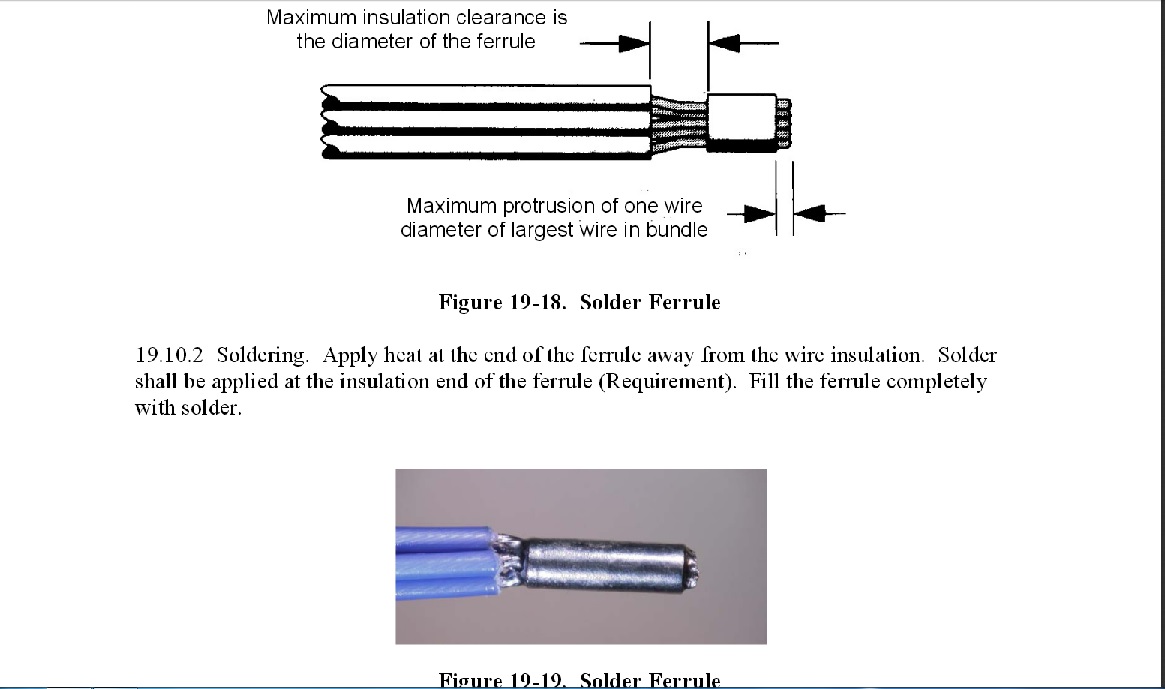

За контактната площ си донякъде прав относно моите думи. Малко съм го написал неясно ама не съм и предполагал че някой може да помисли че е достатъчно притискане свръзка на кабел 1 квадрат ще може да понесе 100А товар. :) Естествено че в мястото на контакт площта трябва да е по-голяма от сечението на самия кабел.
Това е допустимо според стандартите на NASA:
спайк НАСА.jpg (57.49 KиБ) Видяна 5740 пъти

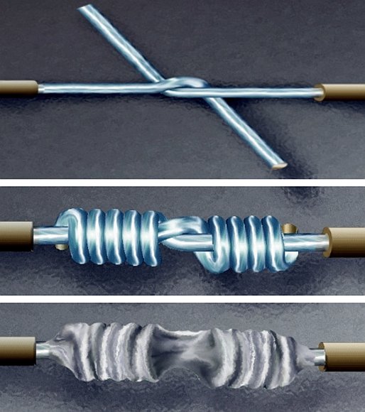

Няма нищо общо със снимката дето сложих по-горе. Такова събиране на жиците в сноп и усукване от едната страна го няма никъде освен у нас и май братята. Допустимо е ако са събрани в сноп, отгоре с втулка и калайдисани но без никакво сучене!

Кво ми гарантира надеждността? Ами повтаряемостта и това че няма да я усуква бай Иван рано сутринта след тежък запой или малкия Пешо в края на работния ден дето си мисли за гаджето и вечерта. И двамата си мислят: "Абе бива. Ку стане нещо няма да е сега и някой друг шъ го упрай". Много по-малко усилия се искат да заголиш жицата и да я щракнеш в клемата отколкото да я сучеш. И съответно много по-малка вероятност от издънки.
На твое място по бих се притеснявал ако втория метал е цинк или халумин а не калаено-оловен припой. :) При спойката с припой също така трябва да се притесняваш и от намаляване сечението на самия проводник в следствие от разтварянето на бакъра в припоя, който от своя страна има по-лоша електропроводимост.
