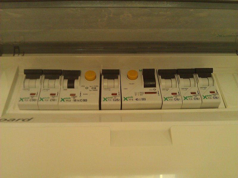

kozl - майстор
Три проводника излизат от стената, а ми е интересно какво имаш в апартаментното табло?

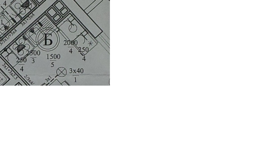

yassi - специалист
kozl написа:
Не разбирам въпросът.
Ако трябва да направя снимка на таблото?
Ето и каква е схемата:
Това е кабелът за линията 2500/3, който го изнасям вдясно на комина.
kozl - майстор
Снимка - ама без капака ако може.
То и аз имам схема на табло с ДТЗ, ама в таблото няма кьорава защита - само АП-та.

yassi - специалист
kozl написа:
Извинявам се за забавянето.
Ето снимка на таблото:
