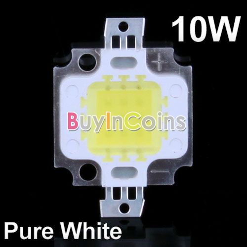

Изпаднаха ми две 10W светодиодни плочки. Имам стари 150W вани. Съответно ще се правят подходящи радиатори за диодите.
Въпросите ми са:
1.Какво е подходящо като захранване /220V/, импулсно на 12V и гасящ резистор?
2.Токов драйвер, като този, на пример? http://www.google.com/url?sa=t&rct=j&q= ... jrPxnLKqww
Диодите са от този вид /прикачен файл/
Държа захранването да е на 220V.

Първият няма ли да опече диода?
Още един въпрос - ако ги вържа последователно, диодите де, и ползвам първото захранване? Ще падне осветеността, но ще са в щадящ режим?
А размери на тези блокове мога ли да намеря някъде? Ще ми се да ги вградя.

hidrazin
- Мнения: 27136
kuger написа:Мерси!
Първият няма ли да опече диода? - Не знам какъв ти е диода - има само снимка но не и максимален ток.
Още един въпрос - ако ги вържа последователно, диодите де, и ползвам първото захранване? Ще падне осветеността, но ще са в щадящ режим? - Не става.
А размери на тези блокове мога ли да намеря някъде? Ще ми се да ги вградя. - На първия линк пише - Размери 99 х 45 х 28
