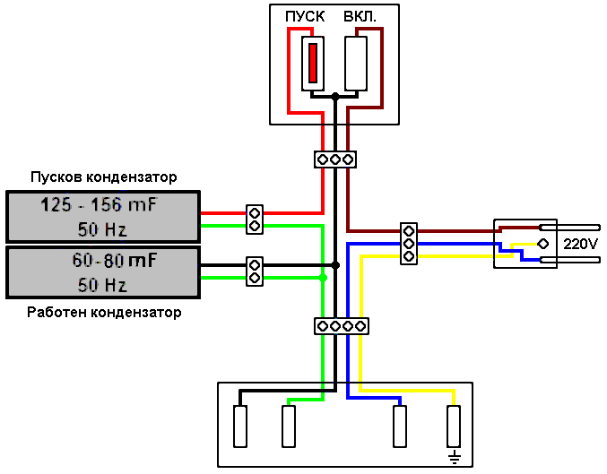

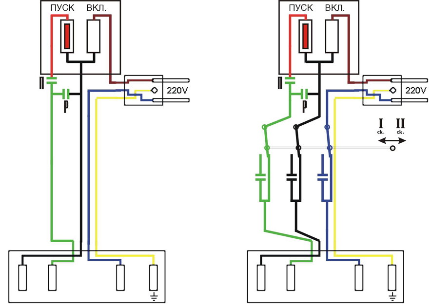

Тъй. Да усложня малко темата. Първо да видим дали правилно съм разбрал.
Имам 2 трифазни вентилатора по 370W. Понеже ще работят винаги заедно - мисля да ползвам един кондензатор около 50uF на 400V за работните им намотки, и един около 100uF на 400V за пусковите. По тая схема
Trifazen na monofazno.gif (9.48 KиБ) Видяна 5521 пъти

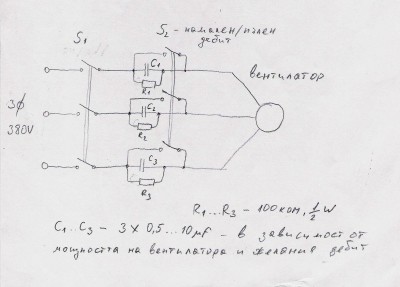

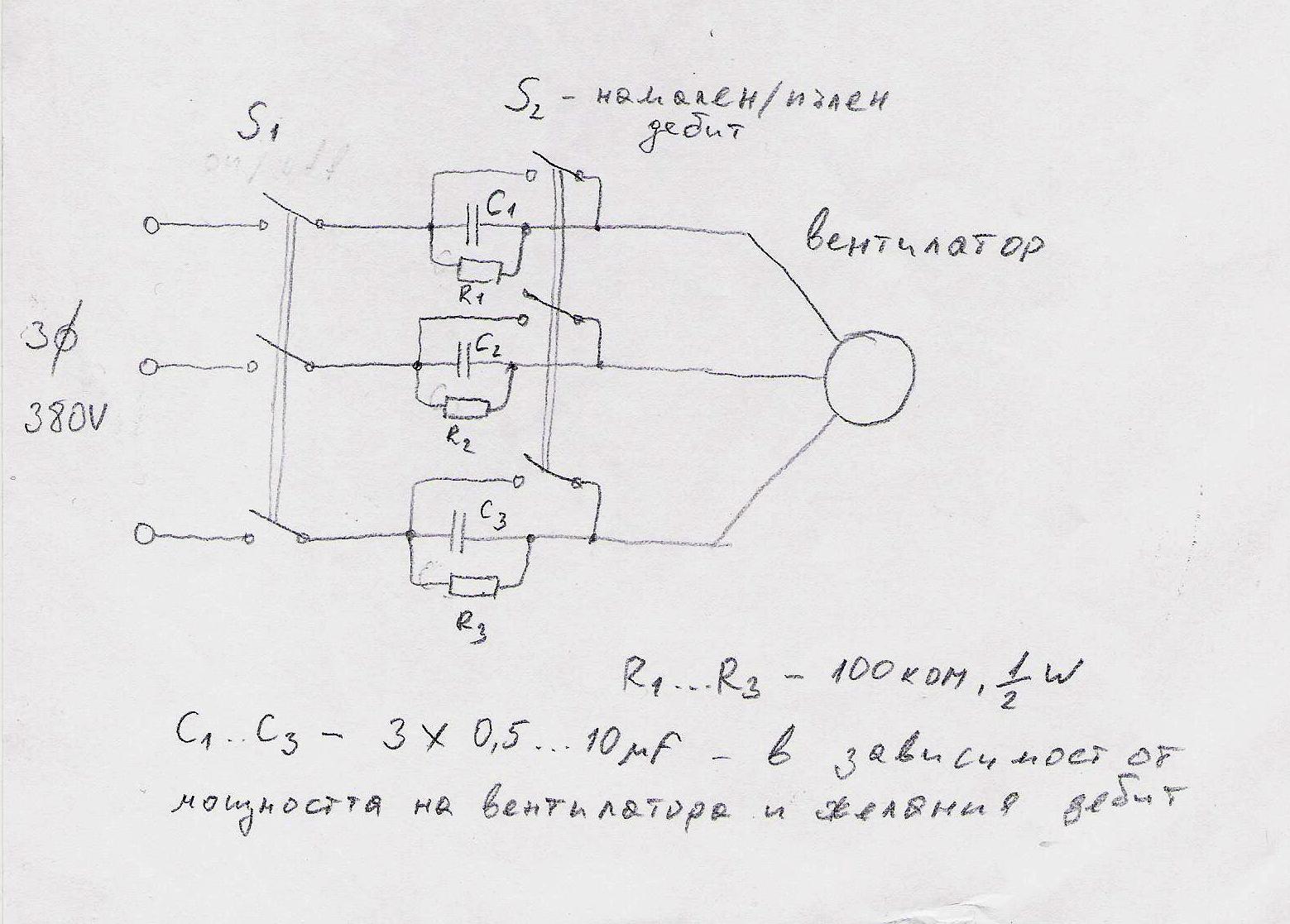

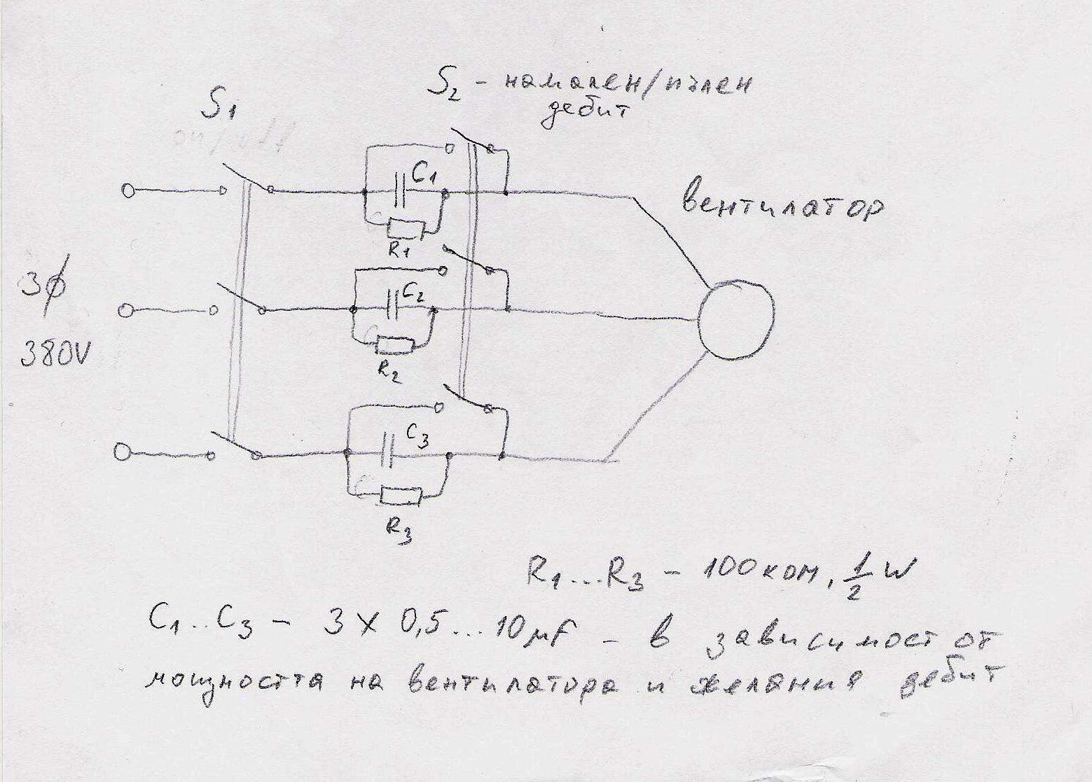

Дотук е ясно. Сега иде сложното. Искам да им направя няколко степени на оборотите. Тая схема на lecki дали ще стане:
Или това - http://www.intiel.com/fan_reg_asyn_bg.htm но не било честотен регулатор, а някакъв фазов.
bulhomes2 - майстор
Бая време мина, нещо не отговаряте спецовете, та ще пробвам да опростя въпроса. Втората схема ще има ли скорости?
Първата е ясна...

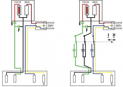

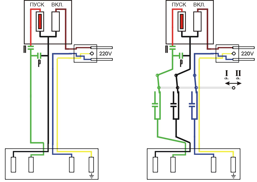

Здравейте! Имам въпрос относно свързване на трифазен ел.двигател на монофазен ток с кондензатор.Питането ми е при свързването в триъгълник трябва ли да слагам мостове между клемите U1-W2; V1-U2; W1-V2 ? Показаното изображение е от друг ел.мотор, но при моя е същата схема.
fikata - майстор
[quote="lubovan"]Здравейте! Имам въпрос относно свързване на трифазен ел.двигател на монофазен ток с кондензатор.Питането ми е при свързването в триъгълник трябва ли да слагам мостове между клемите U1-W2; V1-U2; W1-V2 ?
Отговор : НЕ
фаза R на W2
фаза S на U2
фаза T на V2
Andri01 - майстор
"...свързване на трифазен ел.двигател на монофазен ток с кондензатор..." и "...Отговор : НЕ
фаза R на W2
фаза S на U2
фаза T на V2..." :? :? :?
От къде дойдоха тези три фази: R-S-T при монофазна мрежа? А иначе отговорът е : ДА! Триъгълник: начало/край ...начало/край на намотките. После кондензатора,фаза/нула и....те това е! :).
