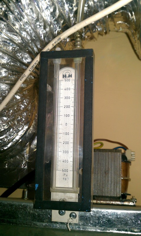

Едно такова "животно" ще ти свърше ли работа.
bulhomes2 - майстор
denuchi много черпене ти се събра. Можеш ли наистина да ми го пратиш това, а после ще ти го върна? И мойто приличаше на това, но бях закрепил маркучите около скалата на един нивилир :lol:
ArturDent - Почти Безобиден
Понеже се познаваме, викам да се включа.
Това за мерене - търси датчик с Тръба на Бернули (Италианец) или Тръба на Пито (Французин). Пиша народностите че не знам как се пишат на оригиналния език.
А за регулирането на асинхронен двигател - скъпо....
bulhomes2 - майстор
Разбрахме се с Денучи =D> Виж неговия директно си ги дава в паскали. А регулирането ми беше повече любопитно да знам. Като не става - здраве да е. По 30 лв съм ги купувал...
Не, че не може, ама скъпо, даже много скъпо.
Решението се казва честотен регулатор.
А защо не се замислиш как да регулираш с някаква клапа?
