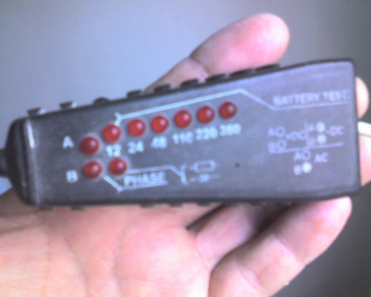

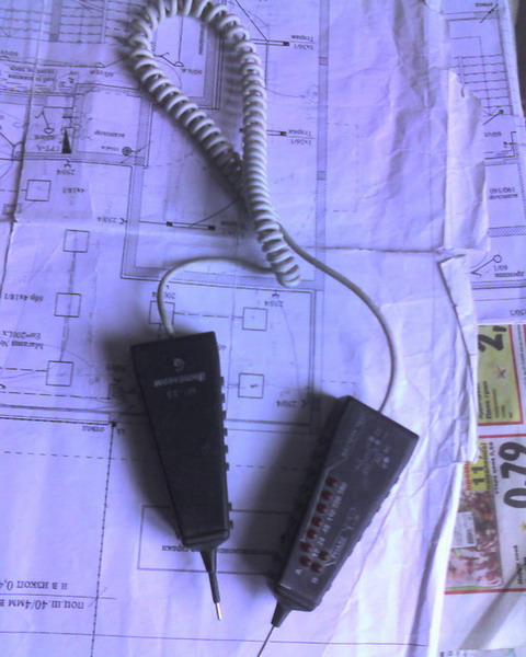

sasooooooooo - "специалист"
Ето това е пробника, познат /поне за мен/като аркашка
