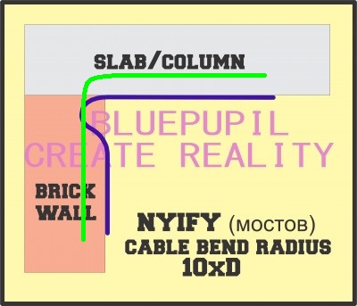

Хубав цитат си подбрал но с едно уточнение.
Ти в раздел електротехника не предлагаш нищо такова а напротив.
Да вземем само последните ти изцепки с китайските разклонителни кутии дето са с найлонови лустър клеми - пълен боклук.
Или тази с вкопаните "профил с капак или само нещо като капак" - поредната ти изцепка.
- ПЪРВАТА картинка с черния профил - той е за ВЪНШЕН монтаж а не за вкопаване.
ЦЪЪЪК
- ТРЕТАТА снимка е от някакъв блог на дъщерята на някой си... - поредната ти излагация.
ЦЪЪЪК
Относно кабели в стени отдавана всичко е ясно. Има кабели които позволяват директно полагане под мазилка.
Има и такива които не позволяват. Тогава се използва гофре.Точка!
(Има тема където съм направил мои си изследвания и съм обяснил защо някои кабели не стават за под мазилка.
Намери я и я прочети. Поне ще научиш нещо полезно.
P.S. Ся поне започна ли поне малко да стопляш колко си далеч от електротехниката?

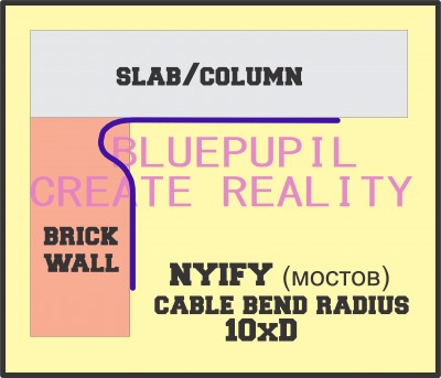

нед май 19, 2024 5:28 pmBLUEPUPIL написа:
Грешка, кабела трябва да се положи така за не може кака Гинка да го надупчи с пироните за картините.
Дълбочина на канала минимум 8см за по-сигурно.
В една сграда имам кабели дето трябва да минат покрай колони и две шайби.
Утре ги пускам да копаят канали 8см в колоните и шайбите. Арматурата ще се реже.

нед май 19, 2024 2:41 pmhidrazin написа:
Кажи тука на хорта, кои кабели стават за
под мазилка, без гофре или тръби и кои не.

пон май 20, 2024 11:38 amBLUEPUPIL написа:
Е какво да им кажа? Те си го знаят.
Но все пак - с идването на дИмокрацията и резкия спад в качеството на продукцията, май вече НИКАКВИ кабели не стават за директно полагане под мазилка.
ОСОБЕНО пък ако е гипсова.
При варова мазилка може да се рискува с проводник ПВВ-М1
mika - специалист
Обикновено слагам NYY в изкопани канали и го прикрепям с Knauf Perlfix. Досега не съм имал проблем.
ПВВ-МБ1 не ползвам от години.
