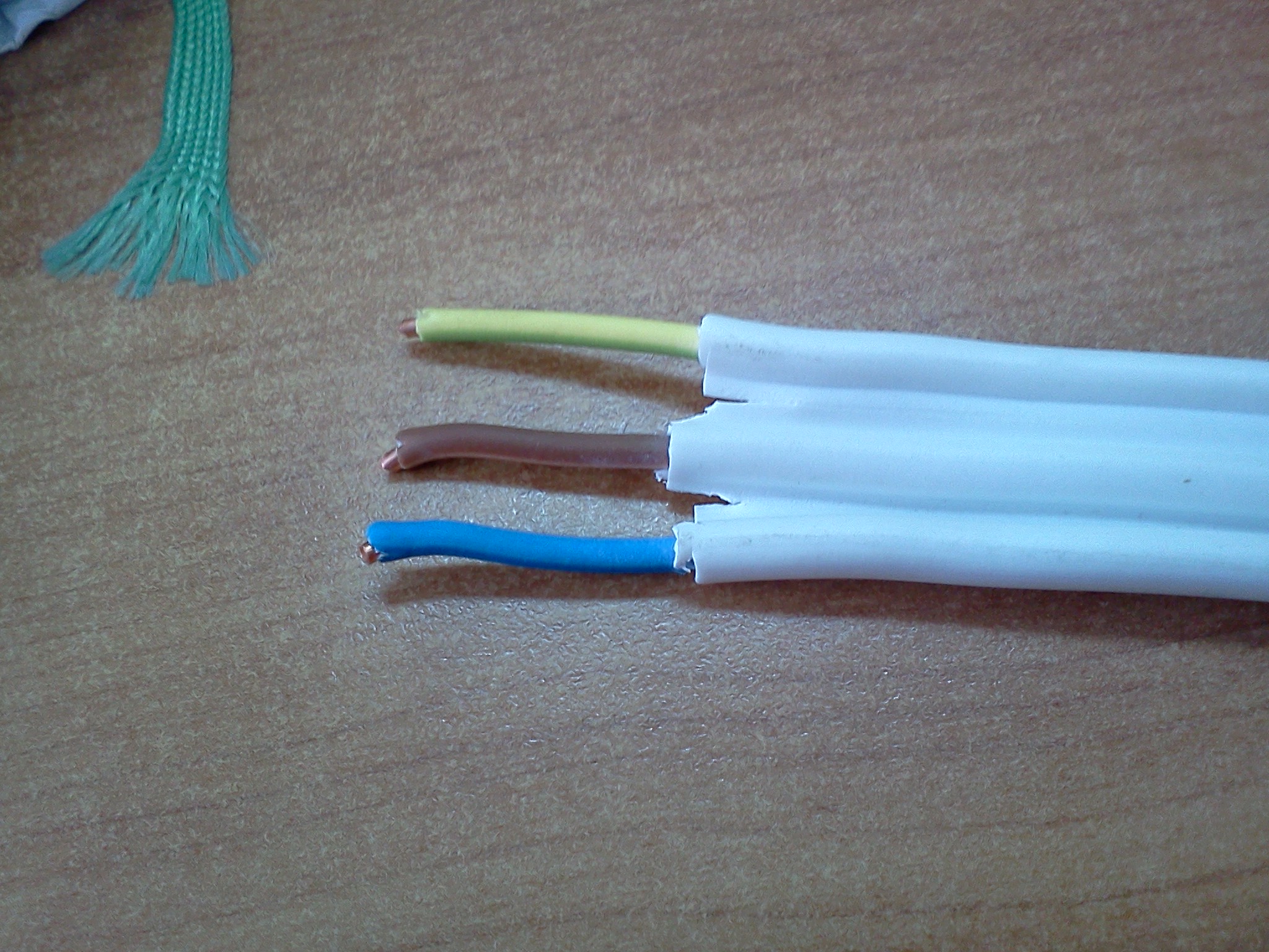

Тани - модератор
Би ли дал снимка на инсталация която си изпълнил с мостовак с жълтозелено жило? Аз засега не съм попадал на такава. Масово по магазините се продава "незаконен кабел".
А с това червено на фазата, ще объркаш всеки един професионалист. Ха познай, ако съм прекарал трипроводна инсталация с червен, черен и жълтозелен, кое ще е фазата? За да не философстваш в страни от темата, ще уточня, че в същото гофре вървят и още един комплект от син, кафяв и жълтозелен, които са на друг кръг и искам да различавам двете линии, а от друга страна ми е по-лесно да издърпам шесте кабела едновременно, направо от топовете. Това е напълно реална ситуация от практиката, а не хипотетична.

А това
На кабела да не пише DEMES KABLO :-D
не се отнася за твоя пост, а за поста със снимките на мостовака с двата сини.

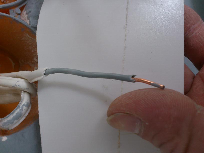

jekasus - майстор
thinkpad написа:
на снимката не се вижда добре дали е синьо или сиво.
Тани написа:
Повече са със кафяв, син и ж/з(поне при нас), всички чуденки и обърквания съм срещал само със черен, кафяв и сив.
