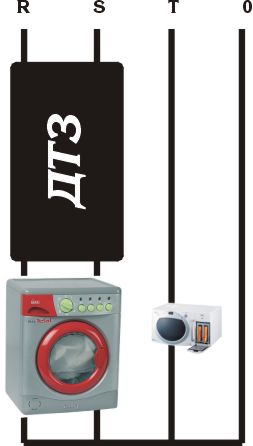

Що да не работи :) Има и двуфазни консуматори. Две фази и защитна нула.
Сборът от токовете пак си е 0 :partyman:

Как ще работи, като винаги ще има разлика в токовете на двете фази (различни консуматори на тях)? Плюс това - да приеме, че някой уред е пробил и утече ток към нула, земно или човек. ДТЗ-то от къде ще разбере като няма информация за връщащия се по нулата ток? Съмнява ме, че някой не е прочел, че говорим за "...двуполюсната ДТЗ може да се монтира на две фази /380/ волта и пак ще работи...", а не четириполюсна ДТЗ.

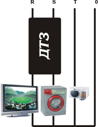

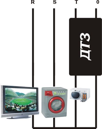

Явно няма да се размине без картинки. Доколкото разбирам pavelari твърди, че при тази схема ДТЗ-то и уредите ще изпълняват функциите си
lubomirlz, да приемем, че пералнята е двуфазен консуматор. На ДВУПОЛЮСНАТА ДТЗ как ще вържеш трите кабела - двете фази и нулата?
Съгласен съм, че двуполюсна ДТЗ би могла да работи при трифазна инсталация САМО при следното свързване. Не казвам, че е добро, но само този начин виждам.
Като не разбирам нещо - не ме е срам да питам. На някой като не му се обяснява - значи ТОЙ няма работа в този форум.

Факта, че има ДТЗ определя нулата като работен и опасен потенциал в стандартния случай.Дали работните потенциали са фази или нула или обезопасяващия потенциал е нула или земя зависи от брой полюси на ДТЗ и брой свързващи.
ДТЗ ще сработи при утечка 30мА между нула и земя или фаза и земя при 5/3 извода.
Основната роля на ДТЗ е да пази хората.За защитата на кабелите и проводниците се грижи максималнотоковата част.
Асиметричният товар няма да изключи трифазна ДТЗ с 5 проводника.
При такова свързване определено ще заработи много бързо. :lol:
А сега сериозно: Двуполюсна ДТЗ може да се използва само за монофазна инсталация.

На тези картинки има грешка - дтз-то ще пада заради смесване на нулата след дтз с общата нула на всички консуматори. Аз конкретно давах пример за захранване на консуматор изискващ само две фази - например нагревател за 380 волта, който не изисква нула а само трети защитен проводник... а то стана интрига :). Естествено заради написаното от производителя никой не носи отговорност за аварии и инцидендти.

Това което си описал всъщност е правилно да се нарича монофазен консуматор, щом като нулата има само защитни функции. Следвайки неясните обяснения на bulhomes2 си мислех че той пита за същото, докато не публикува картинките си. Изглежда че и pavelari се беше объркал. :lol:
