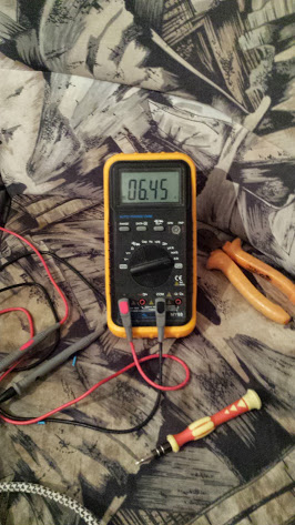

nv952 написа:
аз измерих ток 3А на първи реотан и 6 А на втори реотан
Ми пусни и двата реотана де. :-D
9х230=2070W
Значи 70W примерно за вентилатора и грешки в измерването.
2000W си е колкото я дават. Не знам колко е според надписа ама според магазина:
http://sapirshop.com/PiTiSi-otoplitel-SAPIR-SP-1973-F
nv952 - майстор
И двата са пуснати и дава 6А :?
DMN - майстор
Въх, кабела специално за измерването ли го сряза така? :-D
Или уреда лъже, или печката не е толкова. По ми се струва първото, дано не съм прав. Сигурно нямаш друг мултицет за да сравниш показанията... Отваряй таблото на бойлера и мери нагревателя да видим там какво ще покаже.
Последна промяна от DMN на ср яну 07, 2015 5:05 pm, променено общо 1 път.
nv952 - майстор
Разбира се :-D то тва е стар разклонител дето ще го ползвам за този вид измервания.
Пробвах тока на кана за вода.Етикета е 1080 вата аз измерих 3.6 А = 792 вата
Имам мулти ама ся нещо ме мързи да режа кабела.
ПП нямам бойлер
DMN - майстор
Напрежението в контакта колко е?
nv952 - майстор
Напрежение -230.3 волта
DMN - майстор
Ами нормално си е. Не ти се иска, но е добре да го сравниш и с друг уред. Обхвата, на който измерваш е голям - 400А, така че при тия малки токове може да има грешка. Виж колко процента му дават отклонение за този обхват.
nv952 - майстор
ок.след малко ще взема мултито и ще кажа каква е диагнозата. :-D
fore - майстор
А този уред мери ли прав ток ???
Понеже виждам 2 скали по ток- 1000 и 400, ама и двете ми стоят със символ променливо.
А на уреда има АЦ/ДЦ надпис. Обаче дали се отнася само за напрецението или и за тока не мога да разбера от снимките ?
nv952 - майстор
Не е от клещите.мултито даде 6.45А на обхват 10А
Fore цъкни тук и ще видиш.иначе мери и прав и променлив http://www.elimex.bg/product/54722/ured ... s2101.html
Иначе дават 1000 и 400А защото когато меря на обхват 400 показва 006.5 примерно а когато на 1000-показва само 6А.Демек за по точно измерване.
Грешката е 3%
