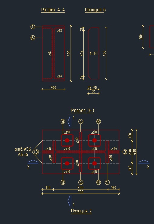

ср май 15, 2024 3:46 pmBLUEPUPIL написа:
Да не би да е 235?
ср май 15, 2024 7:59 pmhidrazin написа:
Абе тюфлек, сега какво? И по чертеж ли не мое да се ориентираш бе?
Ей ти разреза за колоната.
Ей ти и планката към гредата която трябва да се завари и с нея да се хване за фундамента.
Баш си е IPE500 а сега бегай да пасеш...
235 MPa (N/mm2)
Егати излагацията!
Не става с ровене в мрежата!
Ауууууууууу!
Марш да те няма!
:lol:

чет май 16, 2024 1:48 pmhidrazin написа:
Явно живееш под някое друго, жендърско слънце, защото под нашето има проекти с такъв профил.
Има и изпълнени такива проекти.
Приемаме с голяма доза съмнение,
че това е реална сграда.
Тези, които са платили за проекта
знаят ли, че го тургаш тука?
IPE500 има сериозен дефицит по
отношение на слабата си страна
(оста у-у; 200мм) и ще иска сериозно
укрепване.
Налице е противоречие.
От една страна използването на IPE
предполага нуждата от голям
съпротивителен и инерционен момент
по оста х-х (500мм), от друга
местоположението на болтовете при
основата не отразява тази необходимост.
:shock:
IPE500; Wx=1930cm3; Wy=214cm3; A=115см2; 90kg л.м.
HEA300; Wx=1260cm3; Wy=420cm3; A=112cm2; 88kg л.м.
Бегай да си играеш на AutoCAD 2024 trial или пиратка.
Марш, да те няма!
:lol:

чет май 16, 2024 3:54 pmBLUEPUPIL написа:
укрепване.....От една страна използването на IPE
+100
Кажи го на прост език "суче се като макарон".
:drinkers:

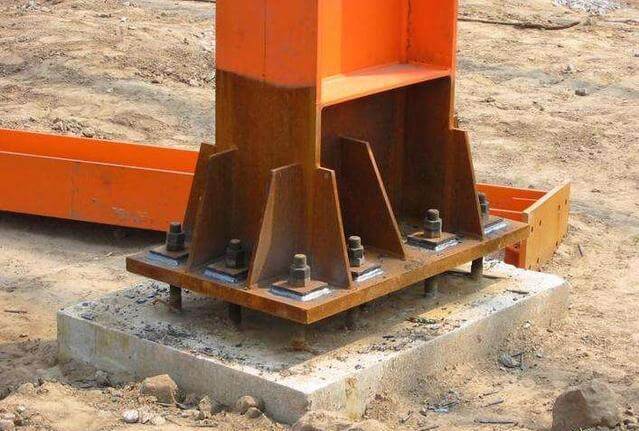

От тая снимка тръпки ме побиват :)

чет май 16, 2024 9:46 pmgogo7777 написа:
А мен питаш ли ме? Че и съм го гледал на живо...
Жалко че не пазя снимки и на "заварките".
Нямаше само да те побиват тръпки ами и да изпаднеш в комоцио...
И то при условие че дори аз съм шокиран. Аз дето съм направил няма и 5 метра заварка в съзнателния си живот.
(за несъзнателния не помня и не гравитирам... :-D )
Та те такива са масово "проектантите" в БГ, инженерите конструктори, надзора и останалите от свинските черва (навързаните).
Страх да те ФанЕ от новото, демократично строителство. И разбира се най-вече от ... "проектанти". :-D
