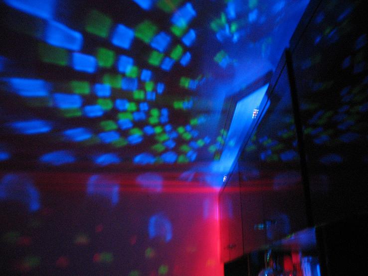

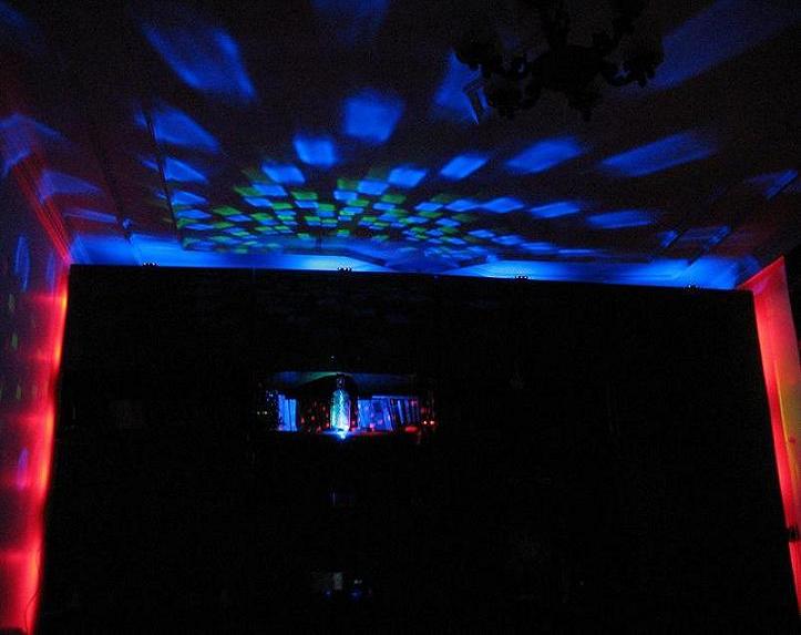

SystemeX - напреднал
Ето как се получи в хола осветлението със светодиоди вкарани в селиконови тръбички. Отгоре и от страни секцията светлините реагират на ниските честоти, а високите с бели + розов на цвят светодиоди. Използвал съм цветомузика хобикит, Диско бутилката на Абсолют осветана със светодиоди иии това е накратко .
Picture 208.JPG (51.6 KиБ) Видяна 9852 пъти
Picture 206.JPG (47.3 KиБ) Видяна 9852 пъти
