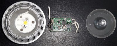

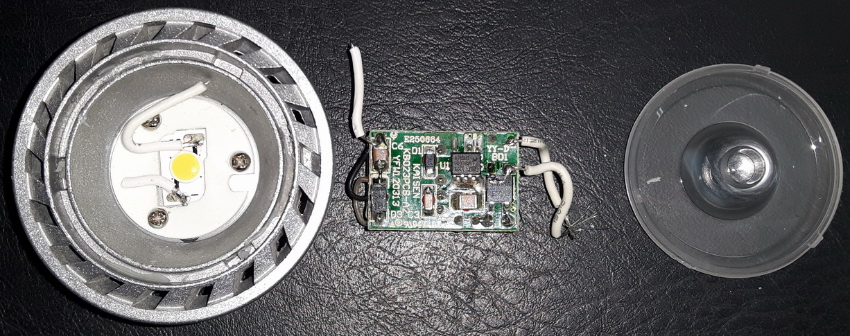

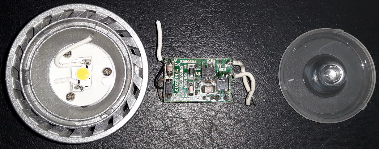

Да допълня темата с една крушка GU10 5 вата (от стария модел) - изкара си гаранцията и угасна :sad:
Разглобяването:
1. Маха се лупата. Залепена е със силикон, но поддава с тънка отвертка.
2. 3-те винчета в радиаторната част освобождават керамичната плочка със светодиода, затисната от пластмасов пръстен. Има паста м-у керамичната плочка и метала.
3. Под пръстена има два винта със размазани глави, които освобождават пластмасовата основа от металния радиатор, а вътре в пластмасата е драйвера.
За момента не остана време да определя къде е повредата - драйвера или светодиода.
Белите проводници, свързаващи светодиода с драйвера и драйвера с фасонгата са силиконови :shock:
Имам друга крушка Е27 със сериозен метал за топлоотвеждане и не можа да изкара 2 г, а изглеждаше по-сериозна изработка от Ви-тазите и значително по-тежка. Проблема е 2 прекъснати светодиода, защото има 2 вериги по 8 диода на плочката в паралел.

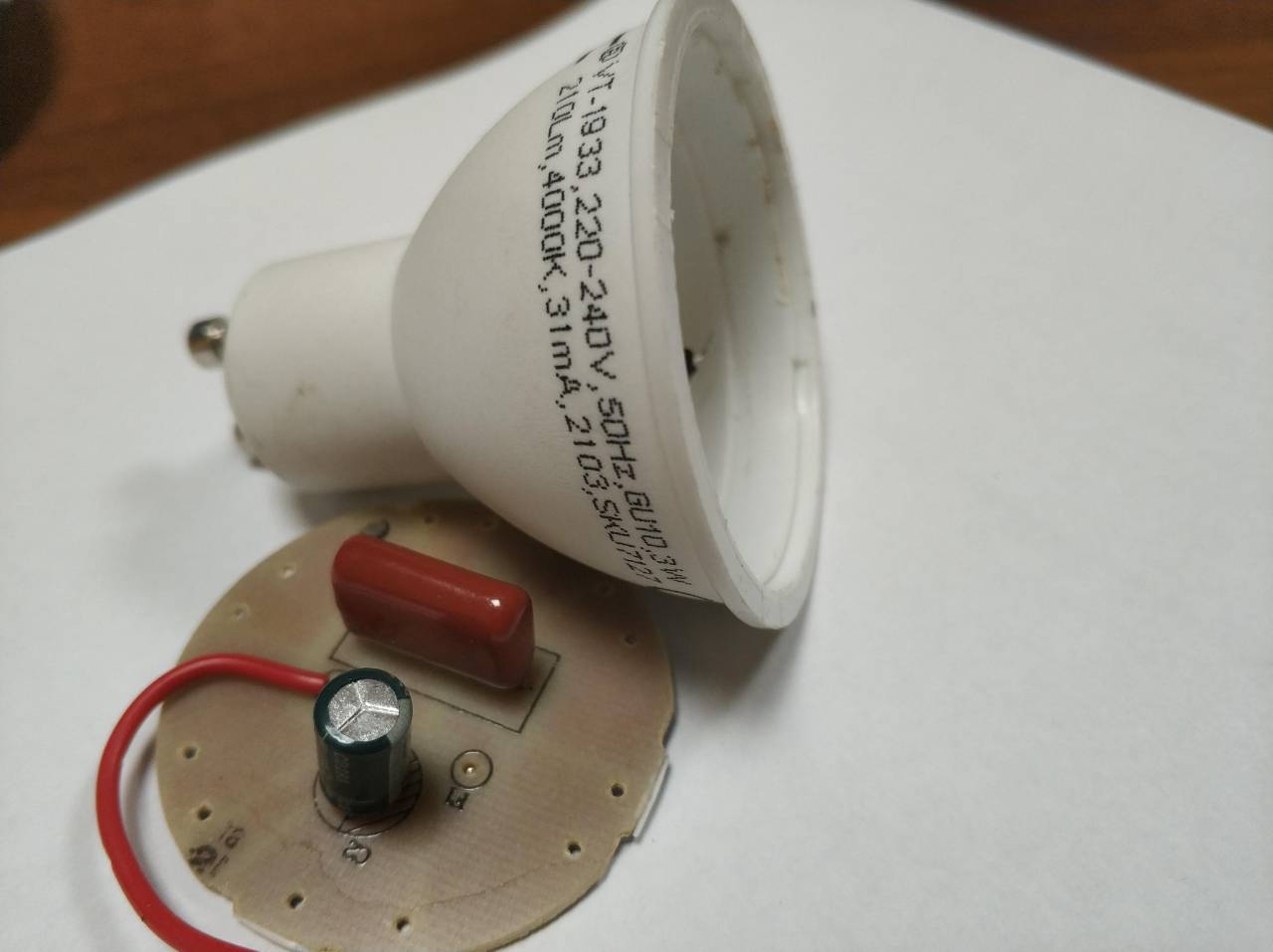

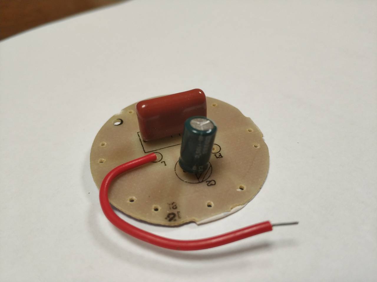

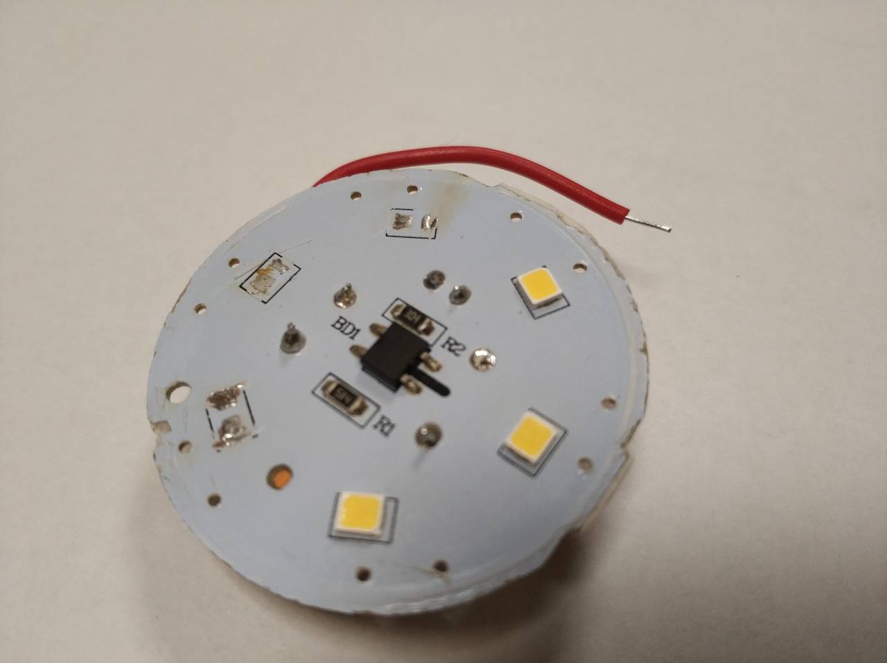

Ето още една от най-новите пародии на V-TAC закупени от фирмения магазин в Пловдив преди 1 месец. Луничка VT-1933, 220-240V, 50Hz, GU10, 3W, 210Lm, 4000k,31mA, 2103, SKU7127 . Един приятел си купи доста от този модел за цялата къща. След 2-3 седмици луничките започнаха да гаснат една след друга. Отворих една и какво да видя....... Алуминий вече няма грам. Жичен резистор свързан последователно на гасящия кондензатор няма. Филтриращия кондензатор е 2,2 микрофарада :-D . Платката на светодиодите е стъклотекстолит от най-тънкия с възможно най-тънкото медно фолио което може да се направи. Производителят ( Shenzhen Jinmaoyuan Technology Co., Ltd. ) на полипропиленовия ( 560nF/400V ) Гасящ конденза му дава 5 000 часа безпроблемна експлоатация. :shock: Производителят на електролитния акумулатор е небезизвестната Китайска фирма YIYANG HETIAN ELECTRONIC CO., LTD. :) Ако някой желае имам такива лунички за подаряване. :)
