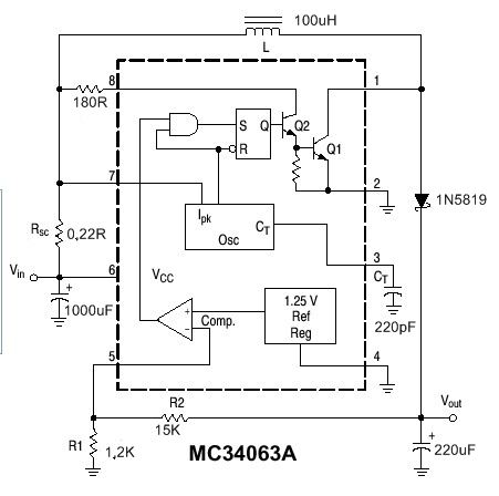

1) повишаващ преобразувател (мога да ти дам схема)
2) генератор на стабилен ток (токово огледало или най-обикновен резистор)
Ако се спреш на втория вариант ще трябва да отвориш "драйвера" и да ми кажеш какво е означението на интегралния стабилизатор (споменатата от теб "кутийка" с 3 извода).

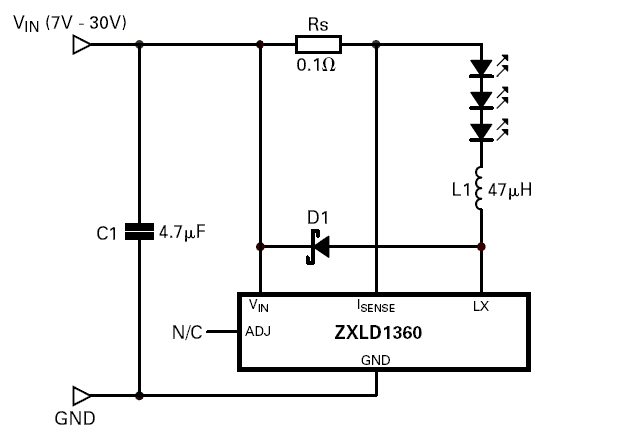

Взимаш едно такова http://home.comet.bg/datasheets/Drivers/zxld1360.pdf.
Каква ти е файдата от светодиоди, ако тока отива да грее резистори или други стабилизатори?

Електролитния кондензатор трябва да е за поне 25V(при захранване 12V) и да има ниско ESR.L1 трябва да е за ток поне 1А и макс. раб. честота 1МHz.Печатните проводници трябва да са възможно най-къси.Запояването на интегралата е проблемно тъй като е в мнооог
Драйвера на светодиодите (с 317) се свързва към изхода на преобразувателя.Входния кондензатор може да бъде и по-малък.Дросела трябва да е за 1А и честота поне 200kHz.Кондензатора на изхода трябва да е с ниско еквивалентно последователно съпротивление (low
step-up converter.jpg (28.64 KиБ) Видяна 10030 пъти

В линка има формула за резистора:
IOUTnom = 100mV/RS
RS - Nominal average output current (mA)
0.1 - 1000
0.13 - 760
0.15 - 667
Схемата е от документа. Не съм я правил аз.
Според теб товара трябва да е 300 мА. Как го разбра :?:

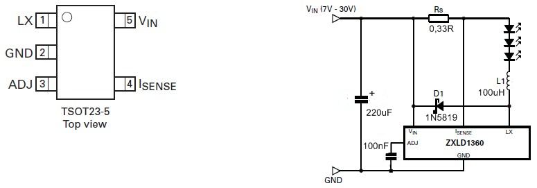

Тока през светодиодите при използване на импулсния драйвер е:
I=0,1V/Rs
0,347=0,1/Rs
Rs=0,1/0,347=0,288 ома
Най-близките стойности са 0,27 и 0,33 ома.Избрал съм 0,33 омовия резистор с цел да не се надвишава тока през светодиодите.Иначе за да е тока точно 347mA, могат да се използват 2 резистора 0,33 и 2 ома свързани паралелно.

Petyr, за да ти тръгне драйвера при 13-14V, LM317 трябва да се смени със стабилизатор с по-малък пад на напрежение (LDO).Този тип стабилизатори са на цени почти равни на цената на импулсния драйвер.Мен, ако ме питаш по-добре заложи на него (имп. драйвер).
В Комет ги имат всички необходими части.Електролитните кондензатори ги вземи тип ТМ (те са с ниско ESR).За дросела ще пиша по-късно.
P.S.Да, LM317 може да работи и с променливо напрежение, но в този случай светодиодите ще светят по-слабо.
P.S.2.Подходящи дросели:
CL100uH CW8A
CL47uH CW8A - 2бр. свързани последователно
