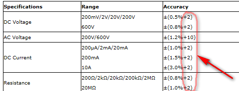

thinkpad
- Мнения: 2401
Грешка от закръгляне и т.н в брой знаци. По-рано в темата е обяснявано.
Действа се по следният метод за определяне на точността на цифров мултиметър.
Ако имаме измерено 0.990V и дисплей, който може да изобрази 4 знака, мултимерът има точност +/-1%+2 знака
Толерансът му в действителност е:
1.Процентната грешка 0.990*0.01=0.0099
2.Закръгляме толеранса по максималният брой възможно изобразени знаци - 4. От там получаваме 0.009.
3.Към 0.009 добавяме 2 знака неточност от закръгляне - 0.009+0.002=0.011
4.От там действителната стойност на измерваната величина може да е в границите на 0.979 до 1.01V.
Логично, за по-висока точност използваме правилният обхват на мултиметъра, при който измерваната величина може най-пълно да се изобрази на дисплея на уреда, за да избегнем грешки от закръгляне/неопределеност. Много абстрактна материя изглежда, но..

thinkpad написа:Грешка от закръгляне и т.н в брой знаци. По-рано в темата е обяснявано.Пропуснал съм обяснението, но защо 2 знака неточност=0,002
Може би тази сигнатура е за друго, защото няма логика при различните величини (например за АС е 10, за другите 2) да е различна цифра, при положение, че е грешка от закръгление.

Като се замисля, вярно няма логика добавянето на 10 нули след запетаята....
