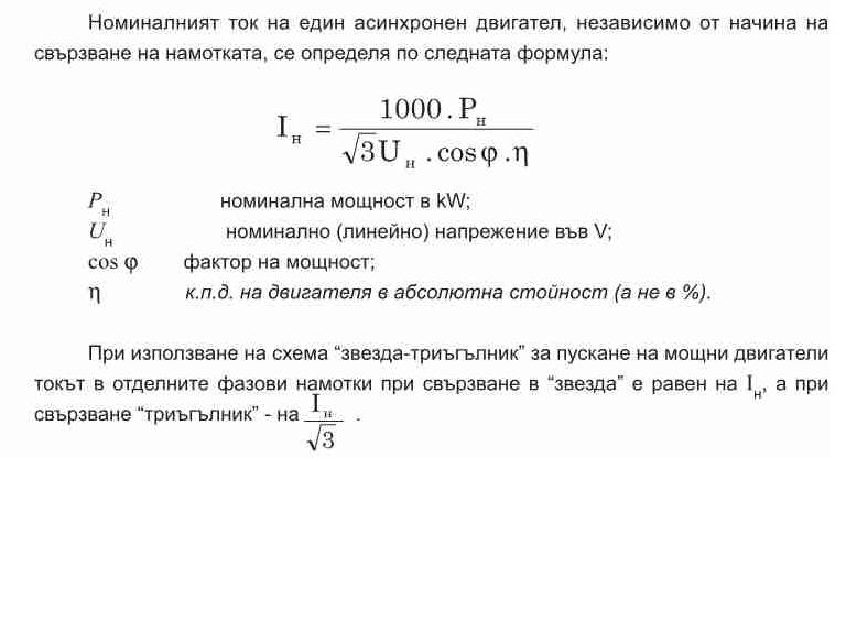

Еми ..Сигурно е това макар и може би ти да си я постнал....Само ако можеш да ми кажеш ако е от теб, какъв е източника..

За трифазен мотор
In = Pn / 3*Un*сos(ф)
Мотор 5.5 КW, фактор 0.76, номинално линейно напрежение 380 волта от което напрежението на фаза е 380/1.73 = 220
In = 5500/ (3*220*0.76) = 10.97 A
Става дума за асинхронен двигател.

biggie написа:
Прав си, от мен е, но в друг форум беше :lol: .Источника в момента ми се губи нещо, като открия линка ще го сложа в този пост. Това си е стандартната формулка, в всеки учебник по Ел. машини трябва да я има :arrow:
Между другото pavelari преработи си сметките по горната формула.

Така или иначе, ако я няма табелката, няма как да се знаят останалите параметри във формулата (освен U) за да се изчисли Номиналния ток.

pavelari написа:
Колегии много сте готини. Вижте сега този форум нали е направи сам - тук демек се разчита на по-реални сметки. Много се кефя, че нещата добиха вид - такаааа съвсен на високо ниво. Обаче като трябва да пуснем един мотор - кпд-то няма как да окаже фатална роля, освен това то според мен и до ден днешен си остава емпирична величина /това е идея за нова тема например/ и като застанем до мотора с мултицета и ампер-клещите има да се чудим как да му мерин кпд-то. По добре да го щракнем с ампер-клещи или да му погледнем табелката /книжката/.
Ако се е появило нещо за определяне на кпд на двигател - моля да ме просветлите - ще се радвам
Сложи в знаменателя на твоя идеален двигател едно реално КПД=0.85 за такъв мотор и ето че тока ти стана 12.9А :? А беше го сметнал 10.9А :?
Тия два ампера са си 20%. При тоя малък двигател може защитата и контактора да не ги усетят, ама ако е някое прасе над 100кВт, сметки с 20% по-малко ще станат опасни - няма да можеш да го пуснеш звяра.
На табелката на двигателите пише точно този ток сметнат по формулата от картинката и амперклещите ще измерят него. :!:
Ако искаш сметките да са ти винаги верни това 3*220V в знаменателя тябва до се смени с :arrow: (корен квадратен от 3)*380 и формулата ще важи за всякакво свързване на мотора - Звезда или триъгълник :!:
