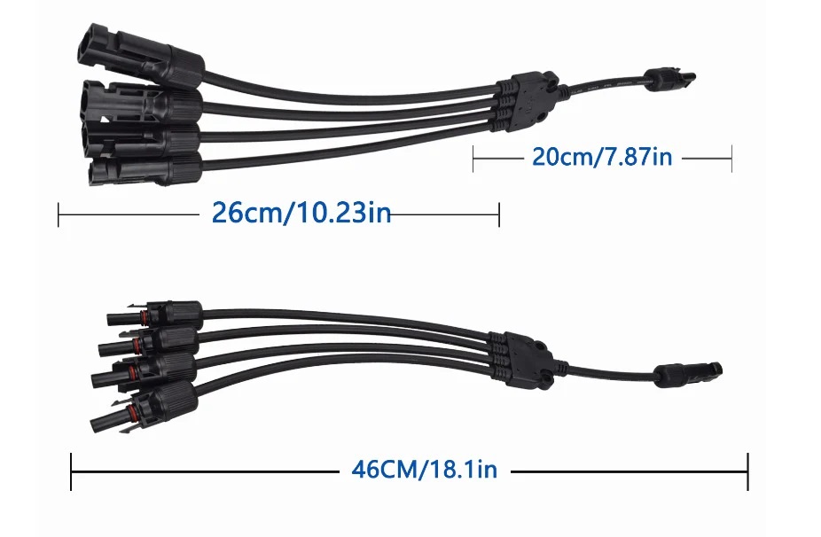

Благодаря, моя грешка. Victron. 4 стринга означават 4 двойки всяка една последователно и после успоредно ли? Къде се предполага да им поставя стопяеми предпазители и да сдвоя кабелите им? Някаква схема има ли?
пет фев 28, 2025 6:58 pmestorm написа:
Да.
То кабелите трябва да ги СЧЕТВОРИШ а не да ги сдвоиш. Има разни готови уйни като на снимката по-долу.
Ама са пълна трагедия, особено пък за 4 стринга. За два биват.
Препоръчвам "Направи си сам". Примерно два ТАКИВА разпределителни блока.
В тях вкарваш плюсовете и съответно минусите от 4-те стринга. И вече от двата блока с медни проводници поне 16 квадрата ги карай към онуй нещо.
Предпазителите на всеки стринг. Демек 4 броя за "+" и 4 броя за "-". Вече има и автоматични предпазители за там...
Схема няма.
