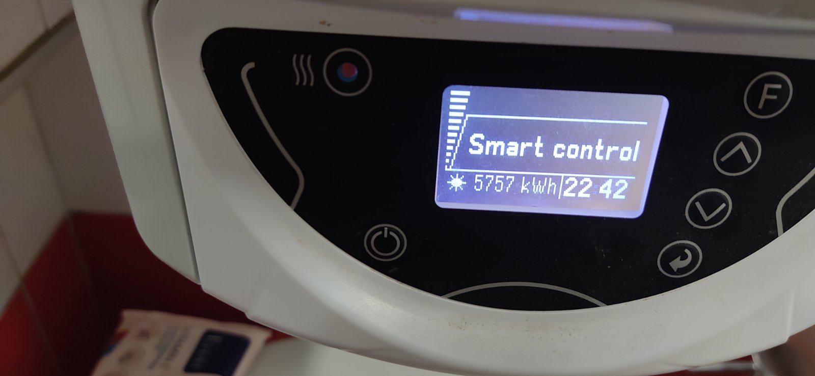

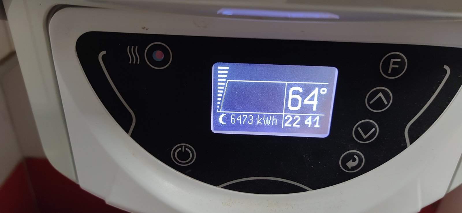

Според т'ва дето е написал става дума за 2,5kWh ба ден (без загубите).
За затоплянето на 40 литра вода (без загубите) от 12 до 70 градуса по целзий са необходими:
70-12=58 градуса разлика
58 х 40 литра = 2320
2320 х 0,00116 = 2,69 kWh
Та в случая...
Второ 5 човека и едно куче. От тези 5 две са малки деца.
...тези 50 литра вода ще му стигнат всеки ден са си къпе кучето.
А кога о с какво си къпят децата и те дали въобще и с какво се къпят - нямам си на идея. :? Може пък да ходят на градска/селска баня... :?
P.S. Мен пък ми стана интересно к'во стана електронния супер-дупер бойДер дето харчи по по 8 кинта на месец... :shock: :lol:
чет ное 18, 2021 4:10 pmdedal написа:
Значи с елекрониката гори 8 лева на месец, а с копче 25-30 лева на месец ( е ако си настроиш елекрониката както трябва) Самия бойлер е с 5 години гаранция.
С електроника 5 * 12 = 60 месеца, 60*8=480
Бих му поискал да ми даде и настройките нооооо... се опасявам че в тях ще пише само "Не се къпи сега! Не се къпи сега! Не се къпи сега! ..."
P.S.2
Моля, простете му на dedal. Човека е некомпетентен - даже не прави разлика между kW и kWh
Е, не трябваше и да се обажда, но това е друга бира и предполагам ще се ИЗВИНИ.
