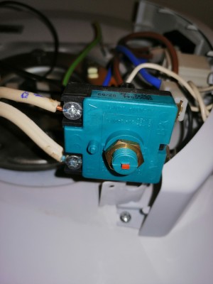

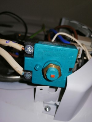

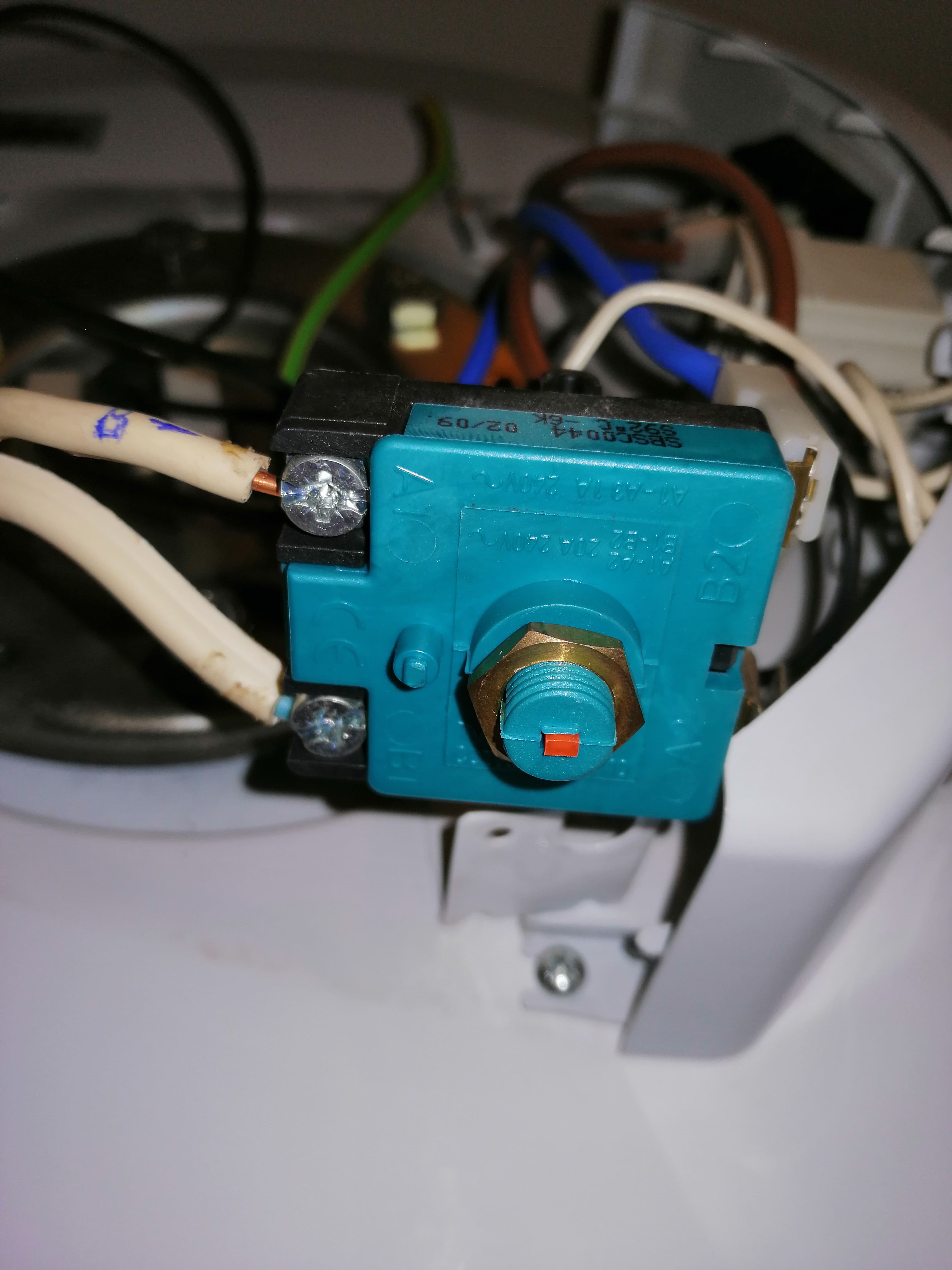

ср ное 18, 2020 7:13 pmabcdefghijklmnopqrstuvwxz написа: При включено копче, свети ли фазомера на син долу на копчето, а на син горе на копчето не свети?Да, точно така.
Нали?

ср ное 18, 2020 7:17 pmLutchezar написа: viewtopic.php?t=33221Да, мисля , че е същият модел.
Това същия модел ли е?
iliya_i
- Мнения: 4716

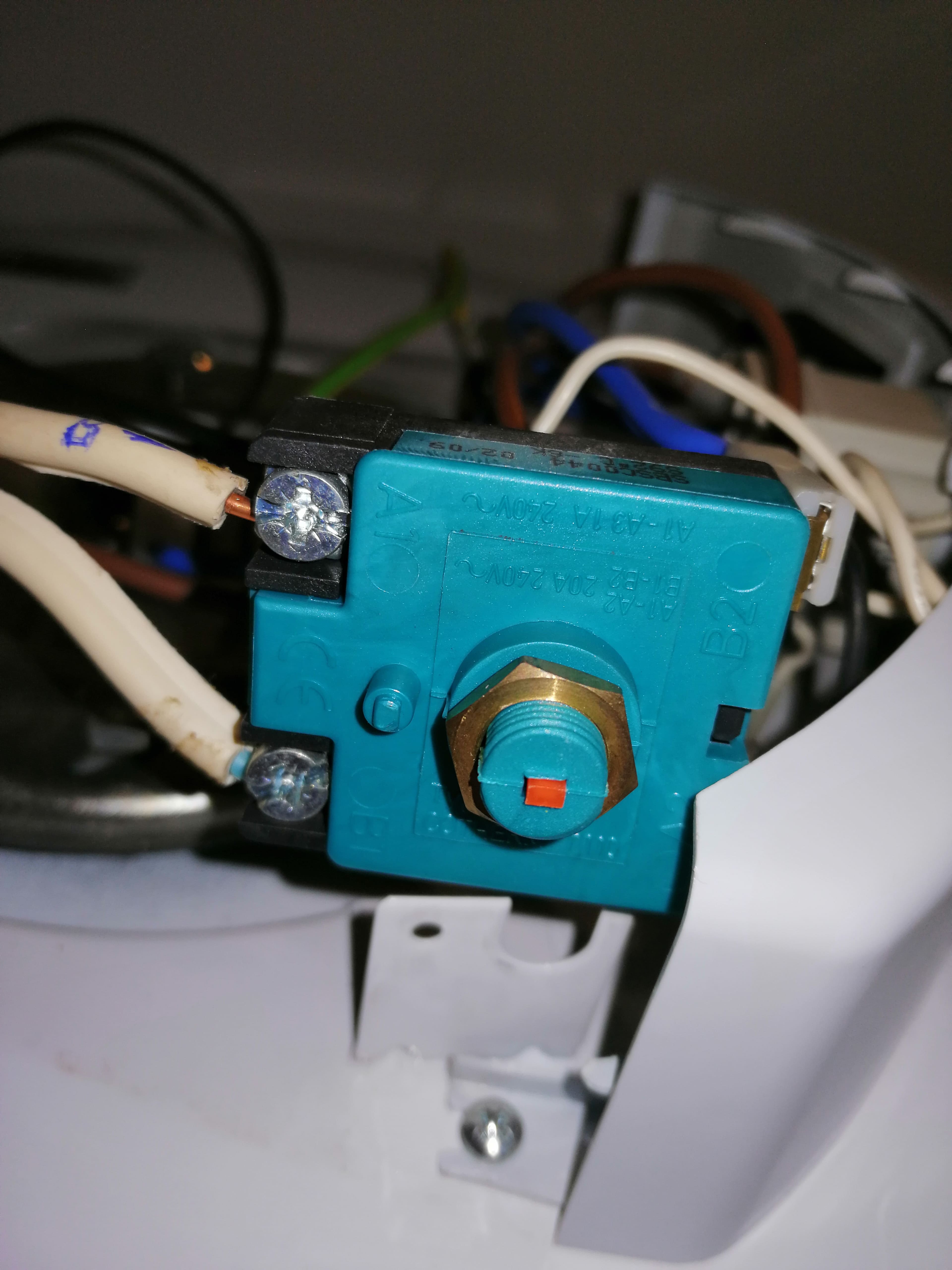

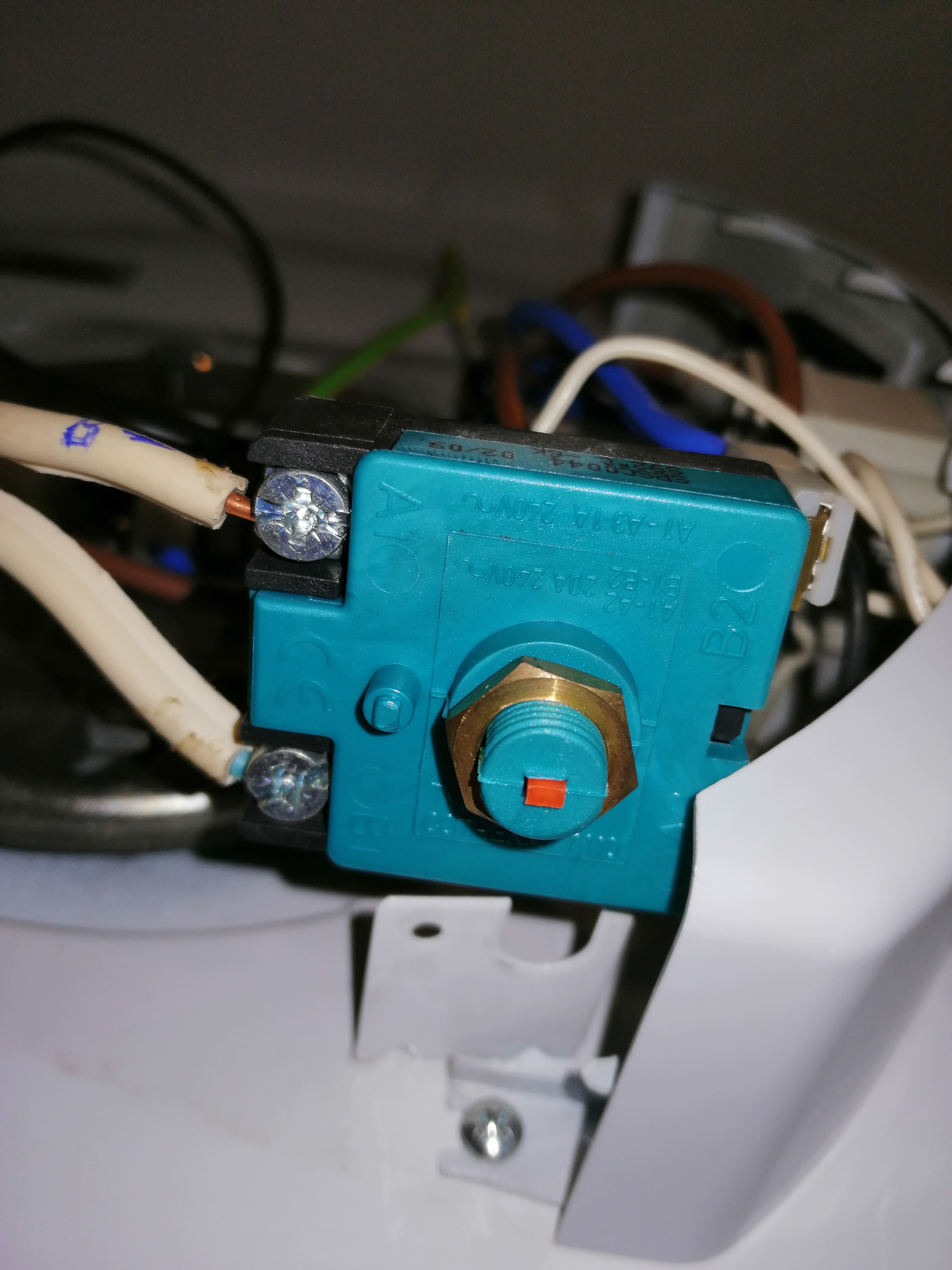

Мери между двата кафяви на ключа. Ако при включен ключ на единия има фаза, а на другия няма, сменяй ключа.
И след като оправиш този проблем обръщах кабелите на входа. Фазата да е по кафявите, нулата по сините. Защото сега работния терморегулатор ти е на нулата. И накрая не забравяй мост от нулата към гайката с жълто-зелен проводник.
- Мнения: 1005
Кафевите на ключа са добре, сините не са.
Все едно ключа е за смяна.
И после каквото каза Илия, разменяш белите и нулата на корпус.
От единият бял който не свети фазомера пускаш кабел към корпуса- жълто зеления.
Последно на всички кафеви трябва да свети фазомера!
На всички сини и корпус не трябва да свети!

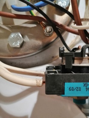

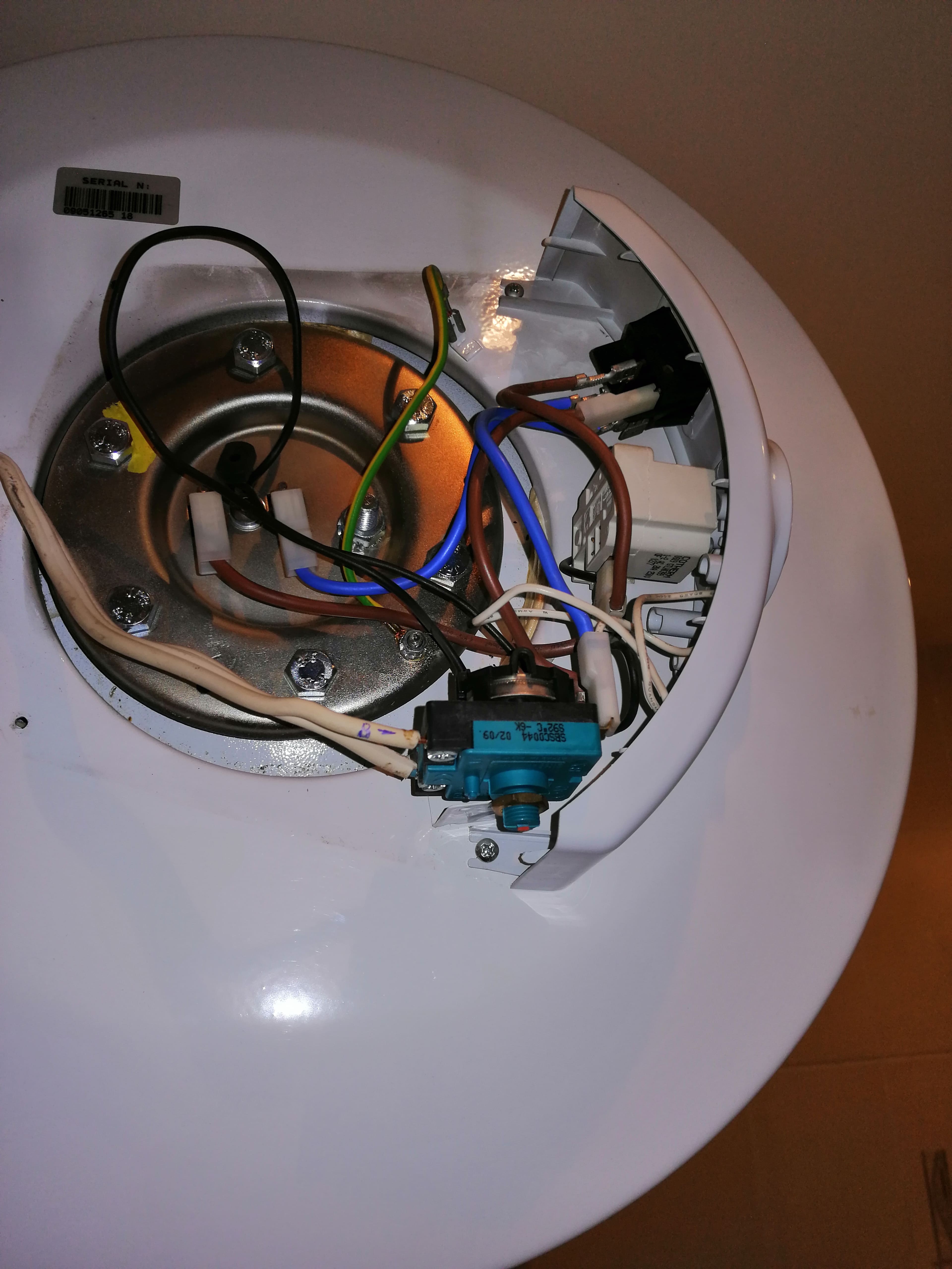

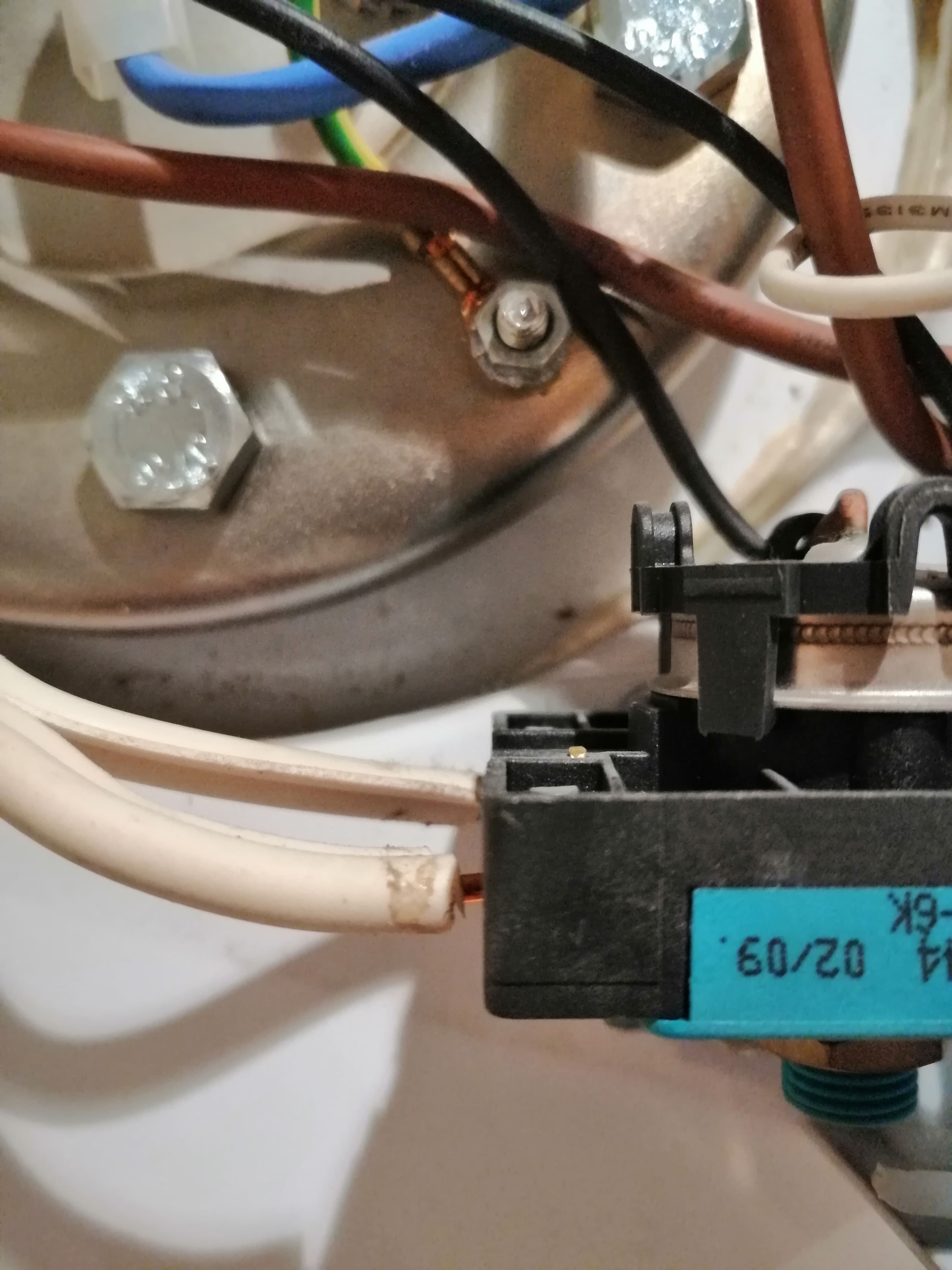

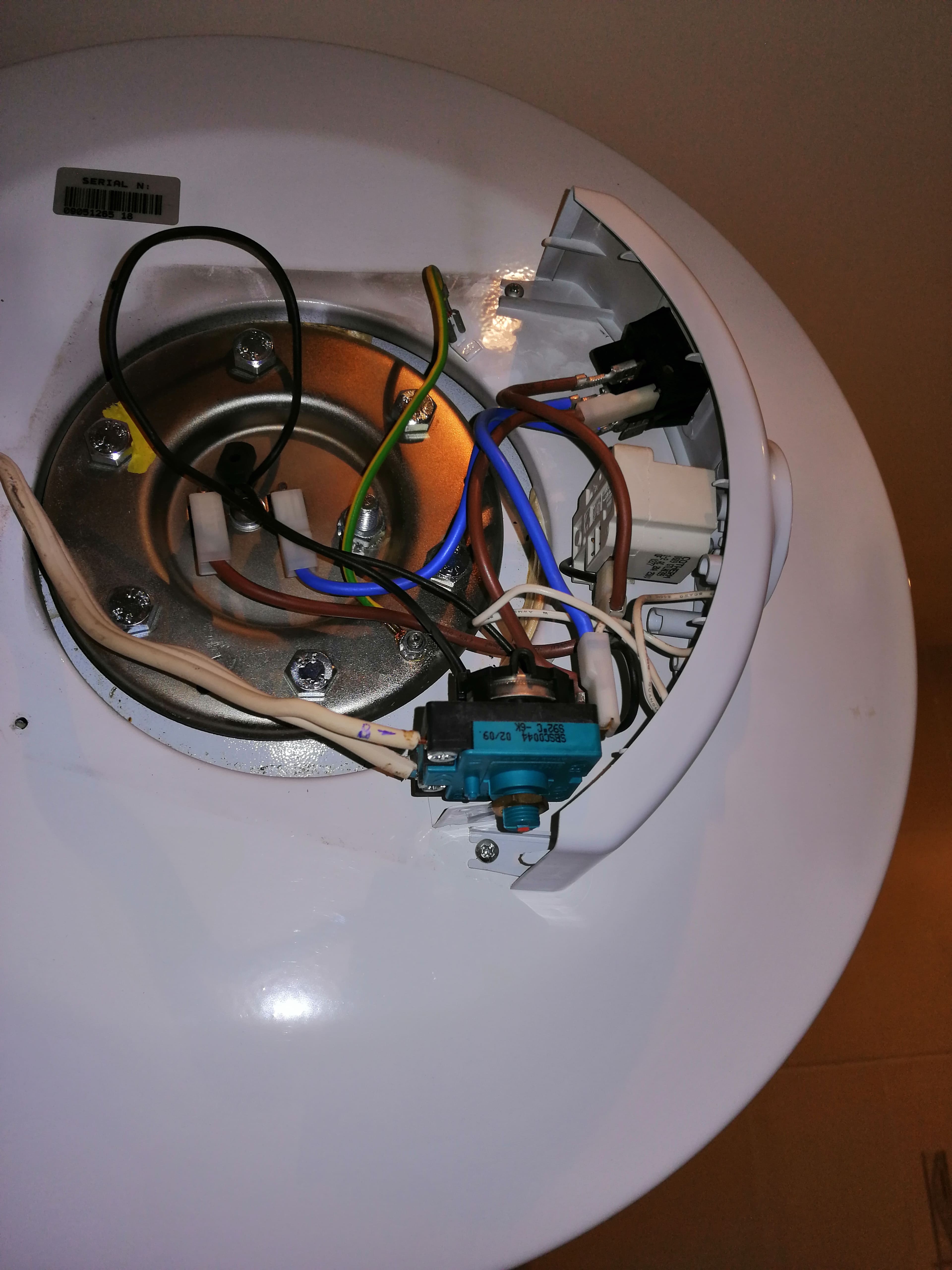

Ако има бойлерно табло с ключ за за включване и изключване на бойлера аз бих изключил бутона в бойлера само с разместване на кабелите по тази снимка
Отстранява се синия проводник от бутона до нагревателя. Другия син се откача от бутона и се закача към нагревателя, там където е махнат другия син проводник.
Кафевия проводник от защитата до бутона също се отстранява и другия кафяв към бутона се откача и се закача на защитата, там където е бил отстранения кафяв проводник.

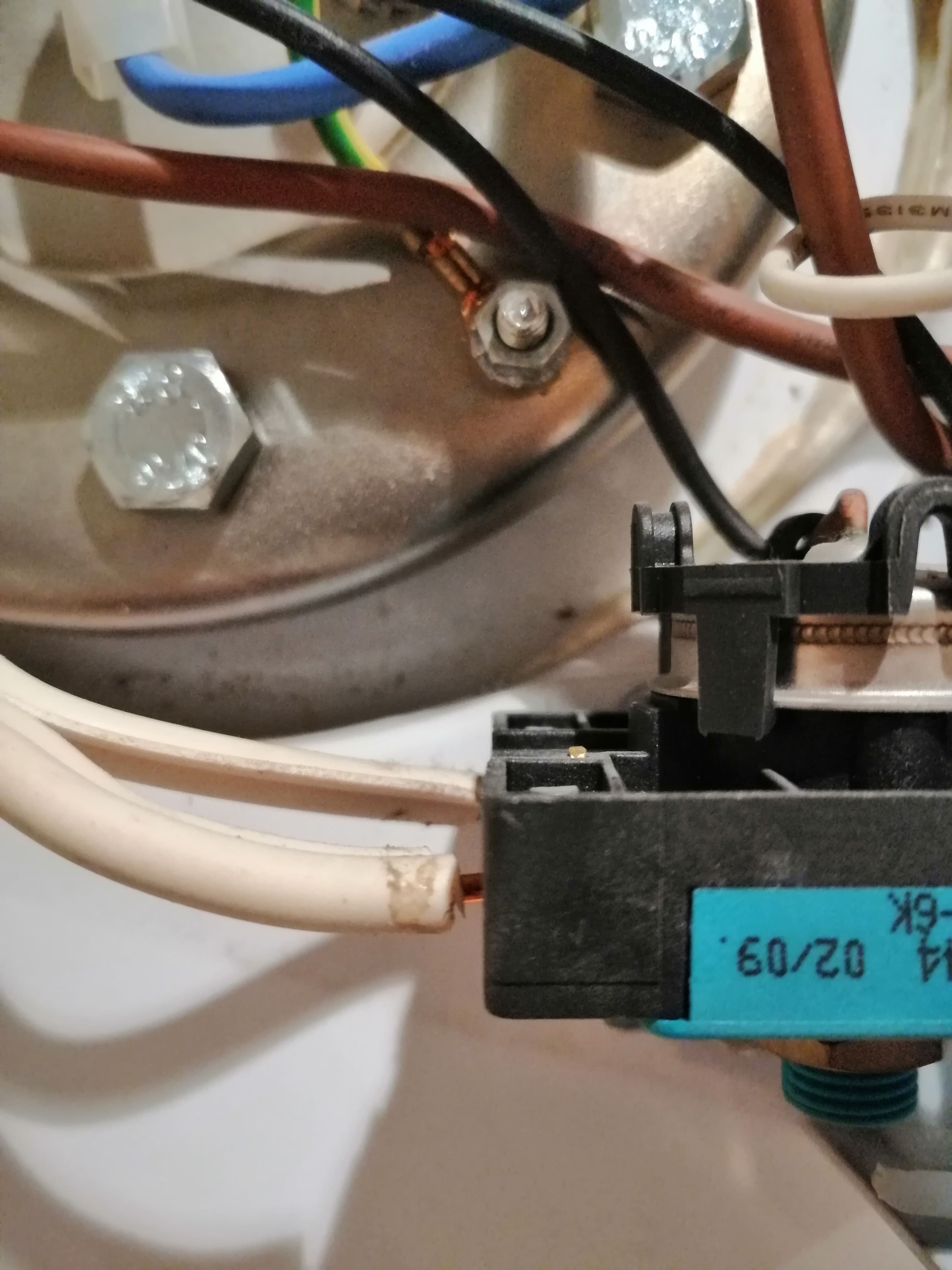

Белият мостов кабел се разкача от защитата и се проверява с "фазомера" кое жило е фазата. Аз обичайно бележа фазата и за това се усъмних в размяна на местата, защото на снимката се вижда, че белязаното е свързано към сините проводници.
Та след като се определи фазата при белия кабел, фазата се свързва с частта към кафевите проводници, нулата към частта на сините.
За зануляването ще ти трябва 2,5 мм2 допълнителен проводник и свързване от болта на фланеца дето и ЖЗ проводник до клемата на защитата където се захващат заедно нула и защитен проводник къмрчастта на сините проводници.
Тва за свързването на 2-та проводника нулата от белия кабел и зануляването с допълнителния проводник не е сигурния начин, но пък е лесно за изпълнение.

пет ное 20, 2020 10:23 pmjoropl написа:Примерно да свържеш от белия кабел нулата на болта при ЖЗ проводници с примка и от там да добавиш проводник до защитата от страната на сините проводници по снимката.чет ное 19, 2020 7:25 amkozl написа:А какъв е сигурният начин за зануляване?
Тва за свързването на 2-та проводника нулата от белия кабел и зануляването с допълнителния проводник не е сигурния начин, но пък е лесно за изпълнение.![]()
