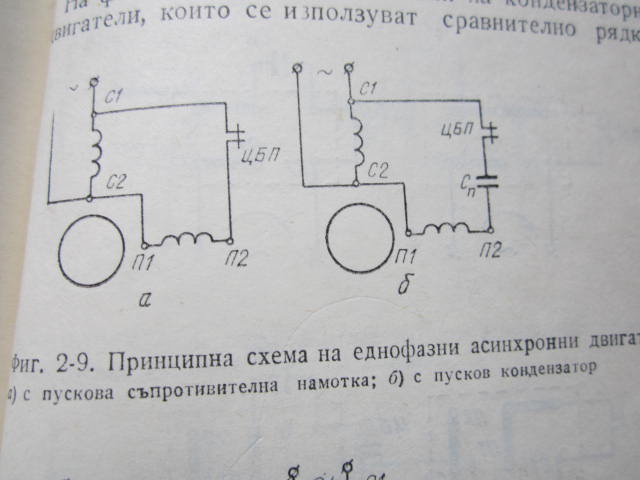

П. Петков - специалист
пет яну 17, 2020 11:49 amAndri01 написа:
Съвета за ключ "Рига"-извеждане отвън кабелите на изключвателя.
С извеждане проводниците на центробежния прекъсвач ("ЦБП") проблемът с реверса не се решава!
Единият от кабелите на прекъсвача е изведен заедно с С1 на работната намотка, което може да се установи с Омметър при изключен прекъсвач. Проблемът е в другият извод на пусковата П1, който е свързан с втория мрежов проводник и извода на работната намотка С2.
Това е схемата - фиг.2-9а:
Трябва да се прекъсване връзката П1 - С2 и извод П1 да се изведе навън.
За да има реверс изводът на "ЦБП", който е свързан с С1, трябва да се свърже към С2, а П1 да се свърже към С1. Тоест упоменатите два извода П1 и горния на "ЦБП" да си разменят местата.
За да може да се променя реверсът, тези два извода се свързват към средните клеми на кръстат ключ, а другите два извода на ключа към мрежата.
Кръстатият ключ представлява "ЦК" ключ с две пълни превключващи групи, на който крайните клеми са свързани с кръстосани "презрамки" (те се свързват към мрежата), а двата средни към упоменатите изводи П1 и горния на "ЦБП".
Започнах да се уморявам!
P.S.
"ЦК" ключът не трябва да е със средно (изключено) положение!!! "DPCT" - Double pole center throw.
plamen6703 - майстор
пет яну 17, 2020 12:22 pmgatio написа:
Извинявам се ако за някой въпросите ми са тъпи, но аз съм на принципа с питане, до Цариград се стига....
Това за Цариград важи за тези, които са здрави в краката и слаби в главата!
Може да ти се стори странно, но макар и направи си сам виждаш /може и не/ , че за някои неща се иска и поне малко предварителна подготовка.
Варианта с ключ "рига" е прост като изпълнение, но не е за технически неграмотни хора, а ключа струва /5 лв./ колкото електромотора.
Пробвай по начина описан от др. Петков, намери кабелите, които ти е писал, по начина, по които ти е описал като по учебник и наполовина работата е свършена. :partyman:
