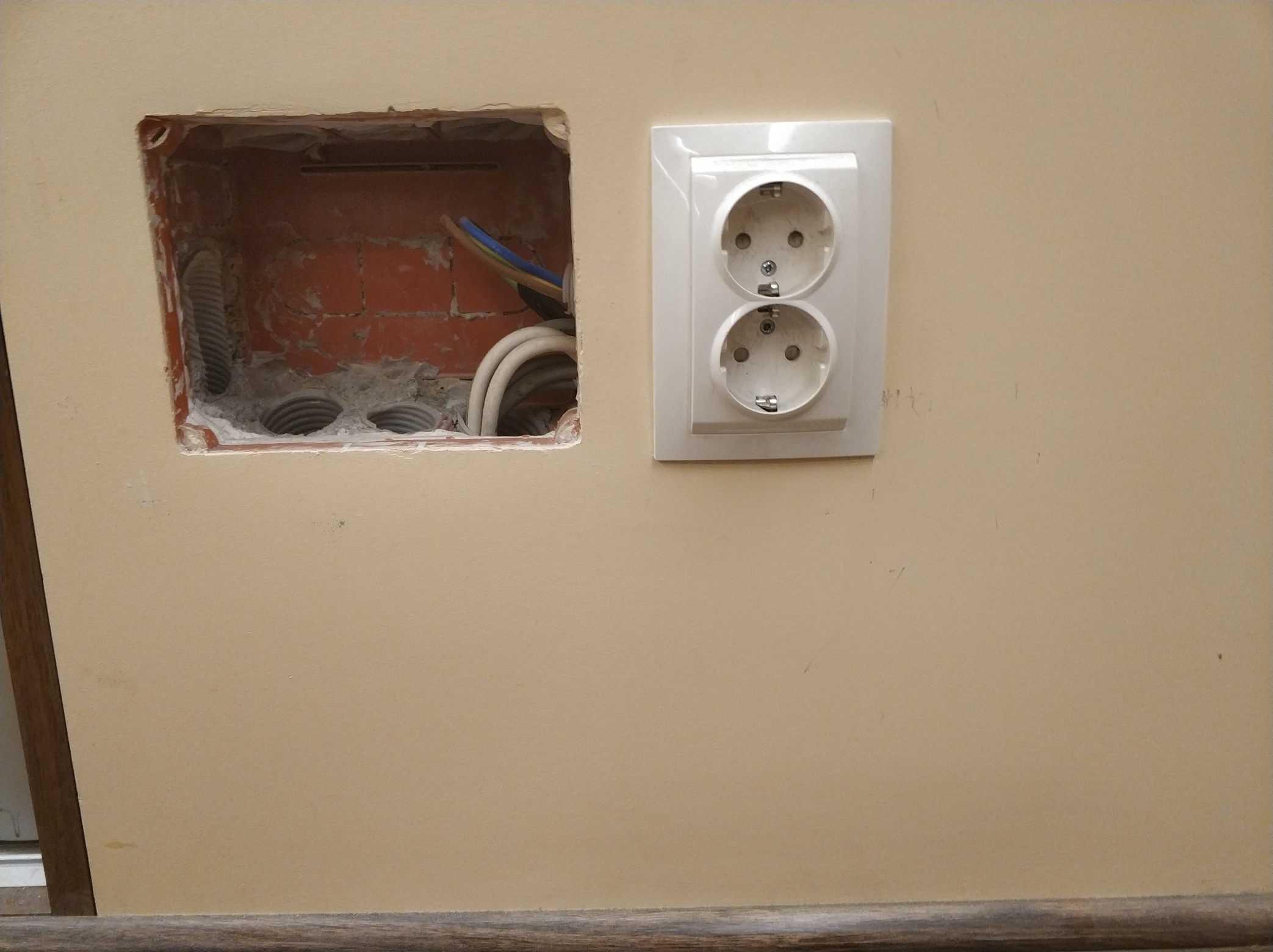

Синият вариант не отговаря на никакви правила. Има си зони за кабели. Не знам с какво те уплашиха кутиите, но за мен връзките контакт в контакт не са добре.
muhala - майстор
вт май 07, 2019 6:16 pmiliya_i написа:
Съгласен съм с теб. Аз не харесвам капачките на купиите и затова ги замазах с шпакловката. Кутиите са вкарани по-навътре в стената, като капаците са около 10мм под шпакловката. Всички връзки са на спайка правена с два чифта клещи и после запоени.
nikolov333 - майстор
Това със замазването не е добро решение.. и не знам защо е прието разклонителните кутии да са високо... Какво пречи да са доло на ниво до 30 см от пода?? Тогава няма да се виждат в повечето случаи и няма да се налага да се работи на стълба по връзките, а и линиите към контактите ще са в зоната с най-малък риск от "перфориране"при монтажа на горен ред шкафове или картините..

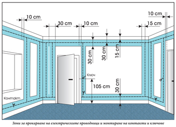

iliya_i - майстор
Не е задължително да са горе, може и долу, но в определените им зони.
Ето:

:finga: Тия 30 см от пода до контактите аз лично за мен не ги харесвам. Всички ще остареем някой ден и ще ни е трудно да се навеждаме. За това предпочитам старите 50 см, за да не ми се налага на старини да лазя по пода, за да включа нещо в контакта. На чужда къща може. :finga:
вт май 07, 2019 6:39 pmiliya_i написа:
Ето:...
Тези зони от де ги взе? Е, разбира се че от ТУК а па те са ги краднали от руското ПУЭ (Правила устройства электроустановок) от 1979-та година.
И естествено нито отговарят на нашите наредби, нито са съвсем едно към едно с нашите наредби.
Така че моля да се придържате към нашите си наредби и закони. В русията да си ги правят по техните си стандарти.
При нас е фиксирано:
- Полагат се в пояси на 200 мм от готов под или таван.
- Покрай светлите отвори на врати и прозорци в зона до 200 мм
- Допустимо е полагането в подовите настилки на разстояние до 150 мм от стените.
- Под мазилка (скрито) само вертикално и хоризонтално. По тавани е допустимо по най-краткия път.
- Ключовете за осветление на височина до 1 метър от към дръжката на вратата.
- Контактите на височина от 0,3 метра до 1,5 метра (в детски заведения и помещения за деца на 1,5 метра).
Общо взето изискванията да се слагат кабелите високо горе или ниско долу са заради манията на някои да си бият пирони по стените и да си окачват простотии по стените.
В инсталацията "от контакт в контакт" няма нищо лошо ако е изпълнена така че конзолната кутия да играе роля и на разклонителна.
С днешните гипсокартони и наличието на дълбоки конзолни кутии остава достатъчно място да си направиш връзките зад контакта.
Иначе и из не харесвам кабелите да се свързват директно на клемите на контакта.
Някои контакти са с доста калпави клеми и не се получава достатъчно надеждно.
