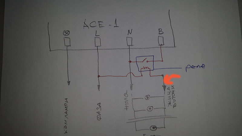

ср сеп 05, 2018 6:58 amvan4ov написа:
[color=#4000FF написа:
Ми вържи една крушка с нажежаема жичка успоредно на намотката на релето. И пробвай с различни мощности на крушката.[/color]
a не може ли да взема някакви съпротивления направо?
Може, но като минеш по този път ще разбереш, че с крушките е в пъти по-удобно.
Примерно за 60 ватова крушка ще трябва да замениш със 60 вата съпротивление, което си е мини бързовар.
А сега следва да потърсиш такова мощно съпротивление по магазините и моля пиши за резултата :wink:
Жокер 12×5 вата прави 60 вата, всички последователно или всички успоредно нема значение за мощността, само требе съпротивлението им да се сметне.
Релето дето купи на какъв ток сработва?
Айде научи се да мериш ток, мое да фърлиш некой друг мултицет по пътя на науката. Аз примерно за два си спомням как ги "светнах".
П.П. А да съпротивлението не свети оти излъчва инфраред, а като светне крушката и ще се светнеш, че има нередност - затворена верига в бутоните :wink:

van4ov написа:
Сързах го съгласно приложената от колегата схема. След натискане на стълбищен бутон релето затвори, но задържа контакта затворен.
Така като гледам по схемата и от това, което обясняваш, ми се струва, че този проводник(който съм посочил) е "позанулен" или "позаземен" или "поофазен"( не пряко от друга фаза) малко някъде по трасето, чрез нещо, ако е бутал някой някъде :? . Някой да е правил ремонт наскоро ?
Rele butoni.jpg (39.29 KиБ) Видяна 2458 пъти
Без измерване на тока няма да стане, много пъти ти се каза вече. Токът между фазата и проводникът идващ от бутоните по етажите за по-сигурно през лампа със жичка. Токът между нулата и пак проводникът от бутоните.

iliya_i - майстор
Според описанието, си взел задържащо реле с 4 контакта (алтернативно променящи се).
При това реле, първото натискане на бутон ще светне лампите и ще стоят светнати до следващото натискане + закъснението на автомата.
HRG52-4C-220VAC - за да ти върши работа, там трябва да е с буква А - Нормално отворен контакт (и един стига).
Според описанието е взел реле с превключващи контакти.
Та и това ще му свърши работа.
Проблема е че релето работи при ток на намотката 6 mA ... Много малък ток и не може да изключи.
Да пробва като включи една ОБИКНОВЕНА лампа с нажежаема жичка паралелно на намотката.
Ако проработи нормално, да сменя релето с контактор.
Да премери тока във веригата с бутоните.
P.S. Опааа..., тоя нямал амперметър... За триците и маймуните всеки знае.
Ми що тогава бара дето не му е работа?????
Да бега към най-близкия сервиз или ел.техник.

kozl - майстор
Объркахте лампите. :-D Пали/гаси.
Въпросната лампа свързана успоредно на намотката(бобината) на релето ще светва кгато има натиснат бутон или проблем във веригата на бутоните.
