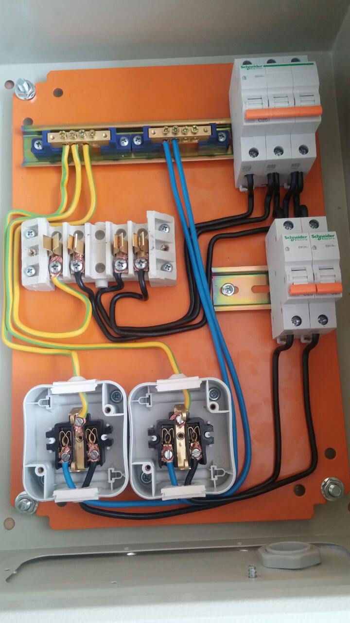

От Тех.параметри на обекта:Предоставена/присъединена мощност-15 кW,ниво на напрежение-0.4кV,трифазно захранване.Временното табло няма да се ползва за бъдещата къща.В обяснителната записка пише „Захранването на сградата се осъществява от ТЕПО до ТАБ-1 с кабел СВТ 5x16 мм в изкоп 0.8/0.4 м.Обекта е в селото около мен има къщи които за захранени.Договора е подписан на 06.02.2017 според него 6 месечния срок започва да тече от плащането на 696 лв.платени същия ден.
Отивам да си взема поръчаните части и да действам нататък.Кабела за времянката няма да е 5x16 меден а алуминиев, няма смисъл да зарадвам някой събирач на цветни метали:)

valentino_g - специалист
Това се получи.Не е професионално,но поне е правилно.Като цена -100лв.

plamen6703 - майстор
Сигурен ли си, че е правилно :wink:
Аз да поне по схемата която работих.Защо ме питаш?Ако има нещо грешно кажи.
Andri01 - майстор
Що си мисля,че "ж/з" не му е мястото в 3-фазния контакт? Там трябва да е "0"-син проводник!! Нали "ж/з" са заземяване, а синия-"0" -та? :?

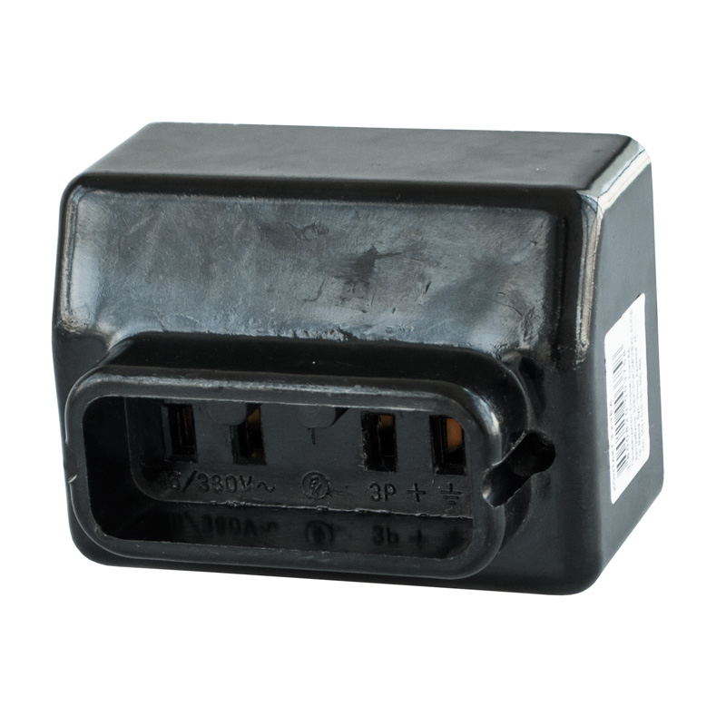

BlackBox - специалист
Andri01 написа:
Я гледай...какво пише на контакта! ;)
sts - специалист
Колега на трифазния к-т изтегли син проводник (0) и премахни РЕ проводника (Ж/З).
sts написа:
КОЛЕГА, вземи прочети какво пише на контакта - 3Фази+заземяване!
За 3 фазните уреди нулата не е задължителна.
По нулата тече ток, който е в следствие на дисбаланс на фазите.
Ако е балансирано натоварването, то може и без нула.
valentino_g написа:
Забелязваш ли какво се случва след въпроса ти има ли нещо грешно и забелязваш ли колко хора се включиха със съвети свържи го тук, свържи го там :-D Прочете ли каква добра оферта ти даде колега от форума да ти свърже "джаджите" на таблото. Голяма част от даващите съвети в темите по електротехника разбират не повече от теб по електротехника, но това не им пречи да дават "съвети". На кой ще повярваш и как преценяваш дали даден съвет е правилен или грешен? Включват се черни кутии, новоселски "специалисти"... Струва ли си труда да се колебаеш за нещо, което трябва да е сигурно изградено и свързано към мрежата и да разчиташ на него... според мен не си струва, но всеки решава сам за себе си.
